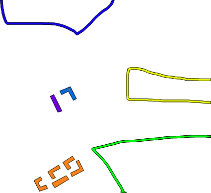

Есть желание организовать раздачу беспроводного инета. Действие происходит в небольшом поселке городского типа.
Что имеем сейчас: канал от провайдера по ADSL 4 мегабита, в дальнейшейм канал можно будет расширить. Хочу спланировать архитектуру сети для поэтапного запуска, учесть заранее возможное расширение.
Пожалуйста посмотрите приложенную карту :) Синим цветом обозначена 5-этажка, в месте обозначенном точкой на крыше планирется поставить точку доступа. Филетовым обозначен дом напротив, тоже пятиэтажка. Расстояние до него 100-200 метров. Оранжевым обозначены также пятиэтажные дома (до них примерно 700-800 метров). Разноцветные зоны - это частный сектор и дачи - расстояние 800-1200 метров. Ярко выраженных препятствий нет - только редкие одиночные деревья. Изначально планируется до 10 клиентов, дальше - больше.
Задачи такие:
Первоочередная - обеспечить инет в соседний (обозначен фиолетовым) дом.
2) покрыть зону, отмеченную синим цветом.
3) "зеленая" зона
4) "желтая" зона и оранжевые дома.
Можно ли покрыть все это одной точкой доступа и всенаправленной антенной?) Какие еще есть варианты? Интерисуют экономичные решения. Можно обеспечить только две первых задачи, например, потом проапгрейдить оборудование. Также хочу сделать wi-fi спот с оплатой через смс \ еденьги \ терминалы, смотрю в сторону программного решения chillispot.
Вобщем подскажите пожалуйста на каком оборудовании лучше это все организовать. Достаточно ли будет клиентам встроенных wi-fi адаптеров, или придется применять наружные решения?
Понимаю что вопросы относительно ламерские, но надеюсь что достаточно конкретно все описал.

Подключайте фиолетовый дом изернетом, 100-200м это не так далеко.
К оранжевым можно сделать wifi линк p2p и разводку дальше медью.
Частный сектор это еще та головная боль, с ним лучше повременить.
Нет
Только если клиенты будут в радиусе 30-50м от точка доступа.
