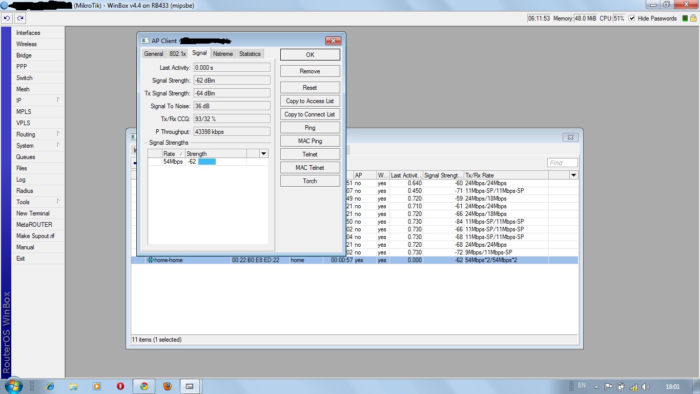

porozut Posted May 30, 2010 Posted May 30, 2010 БС(на тест установлена ломаная 2.9.6.) PC-MT+dwl520+панелька на 17дб >>>>~600метров>>>>>>панелька 17дб( клиент на картинке) . Это лучшие показатели которых удалось добиться . С сигналом всё ок ,видимость прямая а вот CCQ Rx не поднимается и всё . В чём может быть подвох ? Вставить ник Quote

porozut Posted May 30, 2010 Author Posted May 30, 2010 Значит антенны не точно друг на друга наведены.Уменьшите рабочие скорости до 36 и посмотрите как изменяться показатели. Если уменьшаю скорость ,что на 24 ,что на 36 и на 48 и 54 мб\сек, CCQ не поднимается на тех же уровнях ,с сигналом всё в порядке , но прокачка при таких показателях совсем падает . Как видно на скрине наилучший результат турбо + WDS Вставить ник Quote
