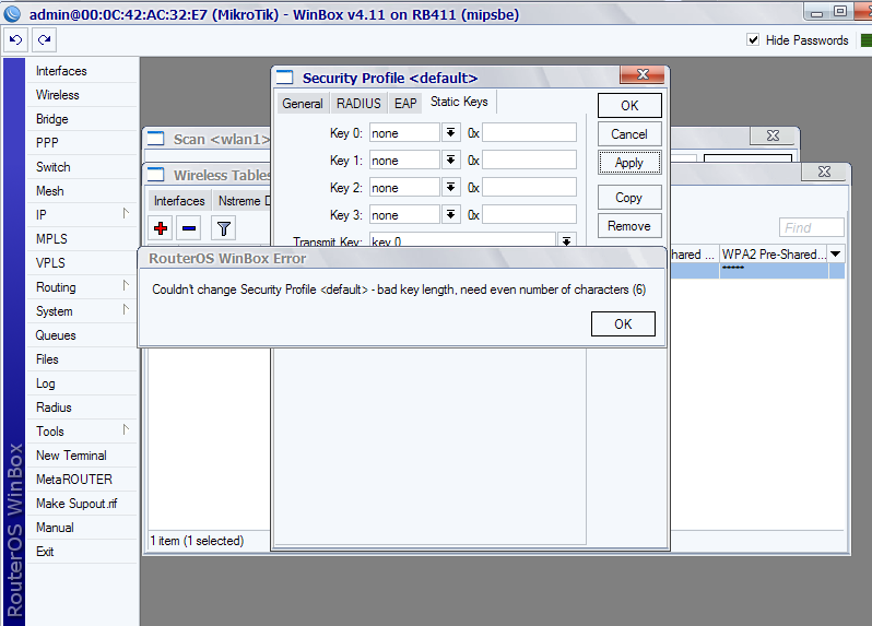

bruenur Posted March 17, 2011 Posted March 17, 2011 (edited) Всем добрый вечер я так же столкнулся с проблемой при настроке Mikrotik для wifi сети имею: - Mikrotik RouterBoard 411 с картой: - R52n для клиента. В качестве базы: PowerStation2 EXT столкнулся с трудностями настройки WEP вроде все остальные настройки в полном порядке сеть вижу а подключиться не могу. буду благодарен если подкините пару мануалов или посоветуете как решить данную проблему. Edited March 18, 2011 by bruenur Вставить ник Quote

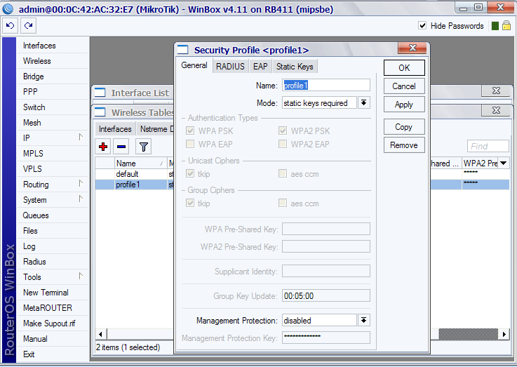

Saab95 Posted March 17, 2011 Posted March 17, 2011 На UBNT надо поставить шифрование WPA. Это более безопасно и удобно. На микротике шифрование прописывается в профиле на вкладке Sequrity Profiles. Там же можно и WEP попробовать прописать, поставив режим static keys. Вставить ник Quote
bruenur Posted March 17, 2011 Posted March 17, 2011 На UBNT надо поставить шифрование WPA. Это более безопасно и удобно.На микротике шифрование прописывается в профиле на вкладке Sequrity Profiles. Там же можно и WEP попробовать прописать, поставив режим static keys. Спасибо как раз ковыряюсь в настройках Sequrity Profiles в режиме static keys required но опять таки сталкиваюсь с проблемой во вкладке Static keys при вводе ключа сети выскакивает отшибка: "couldn't change security profile - bad key length, even number of characters (6))" Вполне возможно что чтото делаю в корне неправильно но, что именно, понять не могу Вставить ник Quote
Saab95 Posted March 17, 2011 Posted March 17, 2011 Возможно что-то не то пишите. У меня в этих полях все работает, так же нужно выбрать тип ключа. Но самое простое это перейти на WPA. Вставить ник Quote
