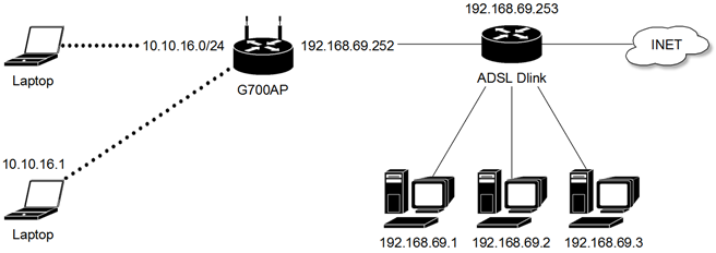

Есть точка G700AP с wive-ng-0.3.18. Пробую сделать следующий финт ушами... Wi-Fi точка подключена в adsl роутер, в который подключены другие "проводные" клиенты, также на нем поднят DHCP для 192.168.69.0/24. Хочется чтобы точка доступа выступала сама в роли роутера, получая интернет от ADSL и раздавая его по Wi-Fi в подсети 10.10.16.0/24. Сеть 192.168.69.0/24 видна не должна быть, iptables в помощь. Соответственно нужно чтобы в точке работал DHCPD и DNS который будет раздаваться Wi-Fi клиентам. Немного не могу уложить в голове как оно будет. Получается на eth0 у нас должно быть 192.168.69.252, а на wlan0 - 10.10.16.254 допустим. Пробовал включив маскарадинг, etc..., прописать вручную на ноуте 10.10.16.2 и достучаться до 10.10.16.254, не доступна. Через провод доступ был, инет тоже на точке появился. Если повесить eth0 и wlan0 в br0, точка продолжает цеплять DHCP от модема соответственно. Пробовал играться с ключом DHCPBCST, не получилось. Или тут с VLAN надо работать? Подскажите пожалуйста хоть в какую сторону двигаться, если можно, похожие примеры настройки. http://wive-ng.sourceforge.net/?WIVE-NG_81...9:Dokumentaciya видел, там немного не так :) Спасибо.
