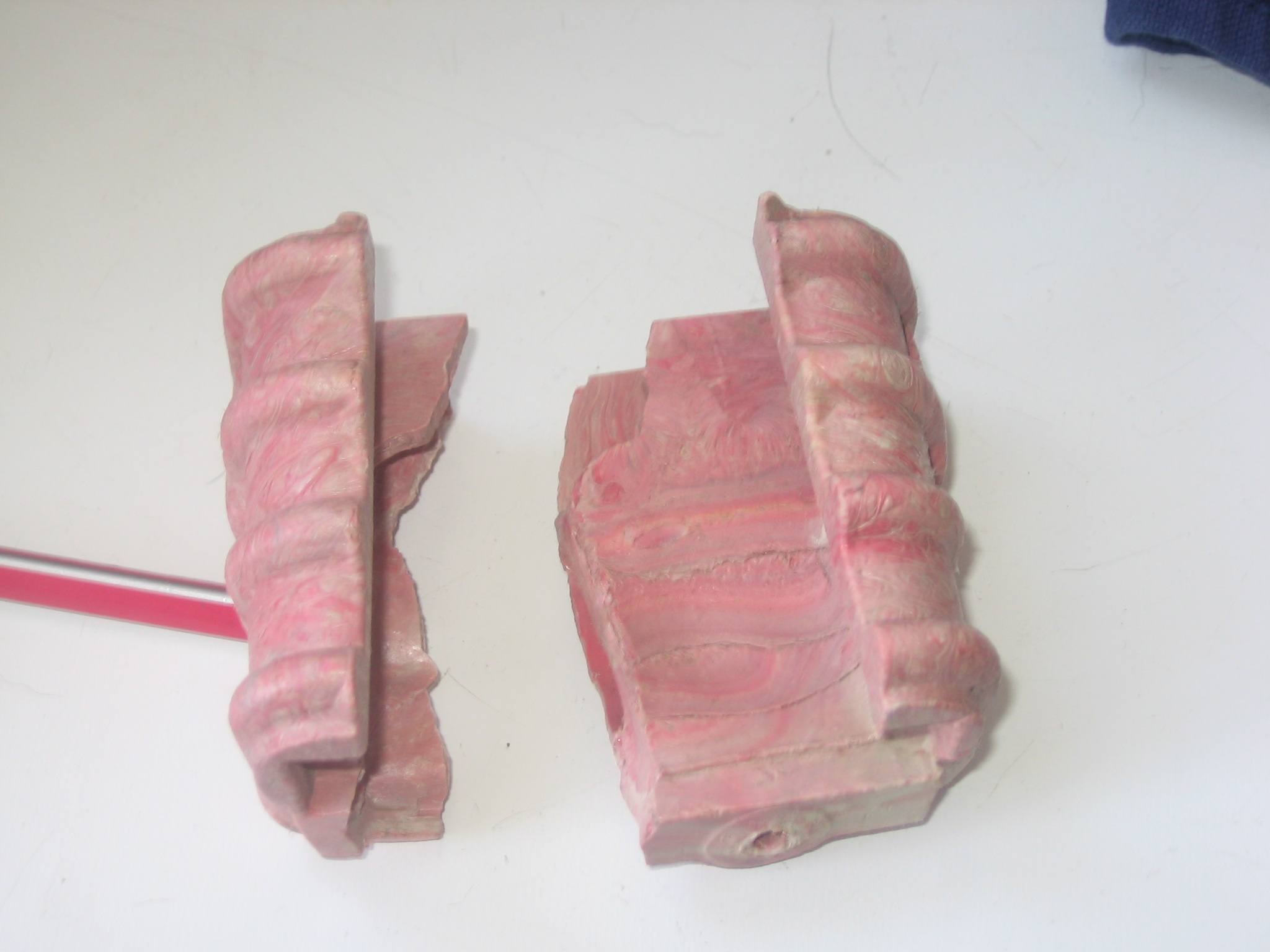

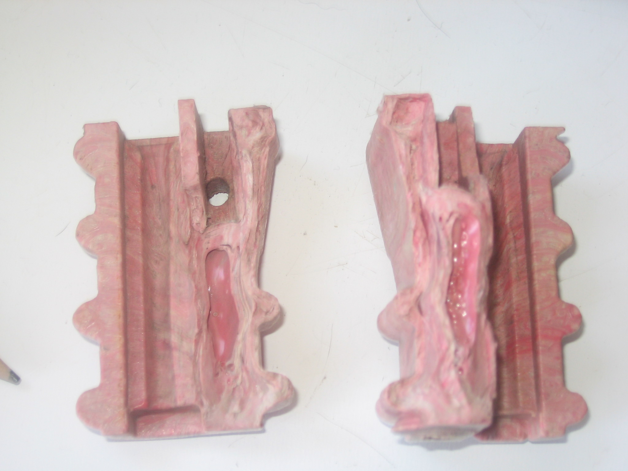

Kaban Posted May 24, 2010 Posted May 24, 2010 (edited) На одной из мачт после непогоды лопнул кабельный зажим поддерживающий кабель типа восьмерка. Хорошо что для перестраховки был установлен второй зажим. Причина разрушения внутренний дефект - скрытая полость образовавшаяся при литье пластмассы. Фото прилагается. Данный зажим можно было отбраковать сразу если обратить внимание что поверхность пластика над дефектом не ровная а слегка утоплена. Edited May 24, 2010 by Kaban Вставить ник Quote

Фасах Posted May 25, 2010 Posted May 25, 2010 На одной из мачт после непогоды лопнул кабельный зажим поддерживающий кабель типа восьмерка. Хорошо что для перестраховки был установлен второй зажим. Причина разрушения внутренний дефект - скрытая полость образовавшаяся при литье пластмассы. Фото прилагается. Данный зажим можно было отбраковать сразу если обратить внимание что поверхность пластика над дефектом не ровная а слегка утоплена.А подробней можешь рассказать?Большой ли пролет (для чего ставили два зажима?), какая непогода? Может его банально перегрузили? В Крыму зимой таких обсыпалось несколько километров, так там колбаса намёрзла 5 см толщиной. Столбы падали. Брак зажима налицо. Или что ты хотел показать? Сколько вы их повесили и сколько их поломалось? Вставить ник Quote
KT315 Posted May 25, 2010 Posted May 25, 2010 Вероятно, вода попала в пластмассовый перемол, вот и получился пузырь. Но меня вообще удивляют пластмассовые крепления как постоянные. Я думал, это так, на ночь кабель временно повесить... Вставить ник Quote

KT315 Posted May 26, 2010 Posted May 26, 2010 Но меня вообще удивляют пластмассовые крепления как постоянные. Я думал, это так, на ночь кабель временно повесить...А почему? Висят не один год без проблем. Я работал в пластмассовом производстве, знаю как всё делается 8)Если в 2-3 раза снизить производительность станка, и сыпать чистый пластик с завода, то всё просто великолепно. Детали успевают нормально остыть, качество отличное. Но. Обычно цикл подобран так, что деталь извлекается на пределе застывания. Если ещё меньше, её просто сомнет выталкивателями. Перемол (вторичный пластик) сыпят до упора, пока автоматика станка не начнет плакать. В "народных" технологиях ещё и добавляют водички, чтоб "улучшить" свойства и обмануть автоматику. Ну и сверху ложку красителя. Что там в дробилку идёт, зависит от джамшута, который на ней работает. Он туда хоть срать может. Вставить ник Quote

Kaban Posted May 27, 2010 Author Posted May 27, 2010 (edited) А подробней можешь рассказать?Большой ли пролет (для чего ставили два зажима?), какая непогода? Может его банально перегрузили? В Крыму зимой таких обсыпалось несколько километров, так там колбаса намёрзла 5 см толщиной. Столбы падали. Брак зажима налицо. Или что ты хотел показать? Сколько вы их повесили и сколько их поломалось? 1. Пролет не более 60 метров 2. Два зажима ставились на всякий случай 3. Кабель легкий (вот этот http://deps.ua/index.php?option=com_smartc...d=31&id=147 ) 4. Натягивал руками один человек без фанатизма. усилие килограмм 30, не более. 5. Непогода - порывистый ветер Таких зажимов висит несколько десятков уже третий год. Лопнул только этот, который новый спустя две недели. Брак зажима однозначно на лицо. Но брак можно было выявить визуально еще до установки, о чем собственно и хотел проинформировать общественность, чтоб обращали внимание на всякие неоднородности на поверхности пластика, т.к. за ними может таится скрытый дефект.. Edited May 27, 2010 by Kaban Вставить ник Quote
Фасах Posted May 27, 2010 Posted May 27, 2010 Т.е. проблема не в пластике. Насчет углубления и неровной отливке. Я их наколол, таких подозрительных кучу. Смотрел что в этом углублении кроется. Закономерности не нашёл. А вот такой пузырь ниразу не видел. Технологию отливки немного поменяли, полностью поменяли форму самого корпуса зажима, думаю такого брака должно быть еще меньше. Напиши в личку куда, я тебе в замен вышлю новый. Вставить ник Quote

KT315 Posted June 2, 2010 Posted June 2, 2010 (edited) Как определить такую хреновую пустоту: просто взвешивайте зажимы на обычных магазинных весах, с точностью до грамма. Думаю, ларёк с знакомой продвщицей и весами коммерчески доступен любому начинающему сетестроителю. Технически у них должен быть одинаковый объём, но вес меньше у бракованного зажима. У сильно тяжёлого тоже скорее всего включение металлической стружки, или другого мусора. Edited June 2, 2010 by KT315 Вставить ник Quote
