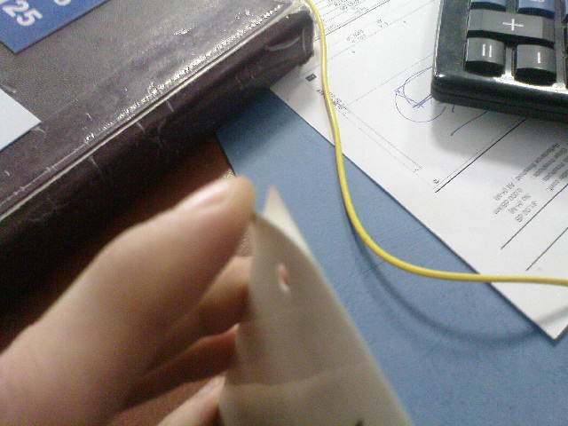

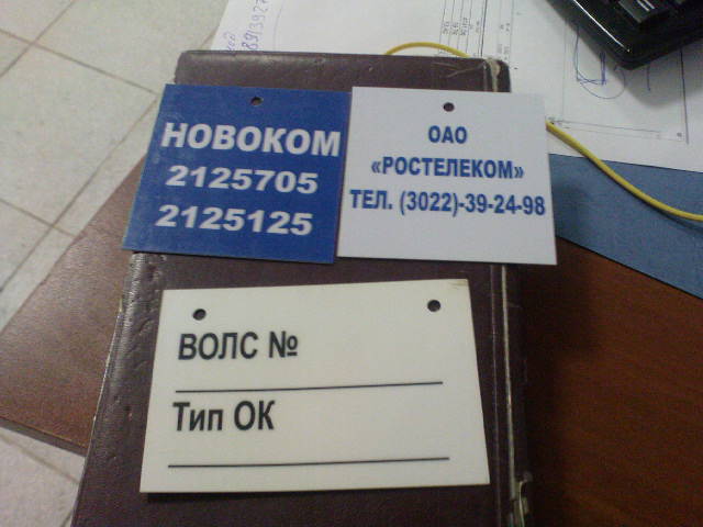

!!!sol!!! Posted February 10, 2011 Posted February 10, 2011 (edited) используем пластиковые бирки с названием конторы и телефонами. если на столбе весит несколько наших кабелей, пишем откуда и куда идут концы кабеля. бирки заказываем там же где делают пластиковые карты банковские/дисконтные выходит по 9руб Edited February 10, 2011 by !!!sol!!! Вставить ник Quote
zoro Posted February 10, 2011 Posted February 10, 2011 а фото? скорее всего они превратятся в труху через годик-два.... Вставить ник Quote
!!!sol!!! Posted February 10, 2011 Posted February 10, 2011 а фото? скорее всего они превратятся в труху через годик-два.... все нормально с ними висят уже по нескольку лет, на них даже ультафиолет сильного воздействия не оказал. в прошлом году решили удешевить и сделали из бумаги покрытой пленкой - они долго не прожили(( (прямоугольная на втором фото, и второе фото). можно еще делать по технологии ламинирования талонов ТО. Вставить ник Quote

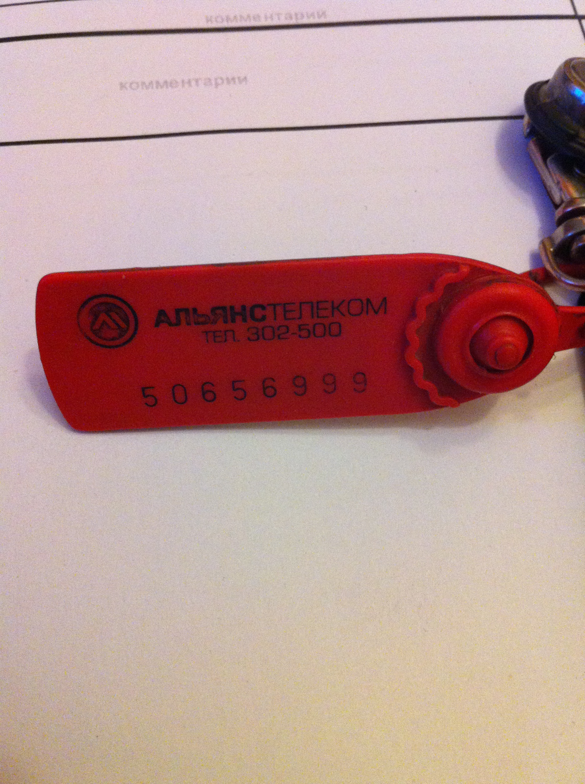

muzzle Posted February 7, 2012 Author Posted February 7, 2012 Вот образец пластиковой бирки,после года проживания на улице,вполне работоспособен =) Вставить ник Quote
zoro Posted February 7, 2012 Posted February 7, 2012 хм, только название, а номер кабеля-магистрали ?... нет оперативности маркировки... Вставить ник Quote
