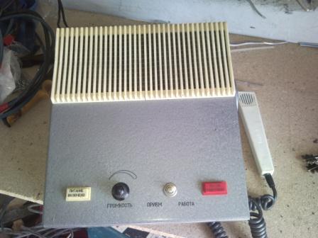

есть сеть etherhet. задача по средствам сети организовать одновременную двухстороннюю связь ( конференцию ) между абонентами сети. в количестве 5 - 10 абонентов.
без использования компьютеров и телефонии нужно что то типа MTSD DS6 ПЕРЕГОВОРНЫЕ УСТРОЙСТВА только конечно не по 1300 евро . за штуку.
вот такие устройства 73 года выпуска пока работают по двух проводной линии связи. но эта линия уже выходит из строя от времени. вот как бы их через какой нить преобразователь типа воип шлюза в езернет загнать

Эти устройства 73 года сложно будет по VoIP пустить
Там скорее всего свои протоколы и более широкая полоса.
Это только все менять полностью.
Ищите устройства для конференцсвязи на базе VoIP.
Есть готовые решения для этого или можно на базе Астериска что-то такое соорудить.

Есть же вроде какие-то модели IP-телефонов, которые умеют работать без сервера? Правда с конференцией скорее всего ничего не получиться - как правило телефоны умеют конференцию до 3 человек.
Если же делать это на Asterisk или Freeswitch (второе имхо проще) - то всё получается нормально. В том же Freesswitch есть пример конференции в стандартных конфигах, нужно только чуть-чуть подправить под себя.
На астериске такое влегкую соорудить.
В качестве абонентских терминалом можно обычные ip телефоны с громкой связью использовать. Или конференсфоны polycom или clearone, но цены на них кусачие - под 1000$
Либо повесить эти ваши терминалы на ip шлюзы , но тут уж я хз заработают они или нет.
