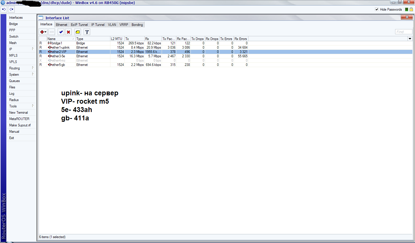

привет. суть: 450g в центре звезды, на нём аплинк на сервер, и 3 выхода: на 411а, на 433аш и на рокет м5...и вот: не понятно почему появляются рх ерроры...перевожу порт с автонавигации-помагает но не на долго...в чём дело может быть? на борде запущен дшсп, дюд,днс , все интерфейсы в бридж-фильтерс подропаны между собой и все видят только сервер...

на стороне 433аш и на стороне 411а нету, сторону рокета не могу посмотреть из-за того что это рокет) ну и заметил что ероры сыпятся когда интерфейс на полудуплекс сам переходит-снятие галки автонагатив ничего не помагает - работает 1-2 час на фуле (смотрю в статусе) а потом бац- и опять полудуплес...что за фигня?

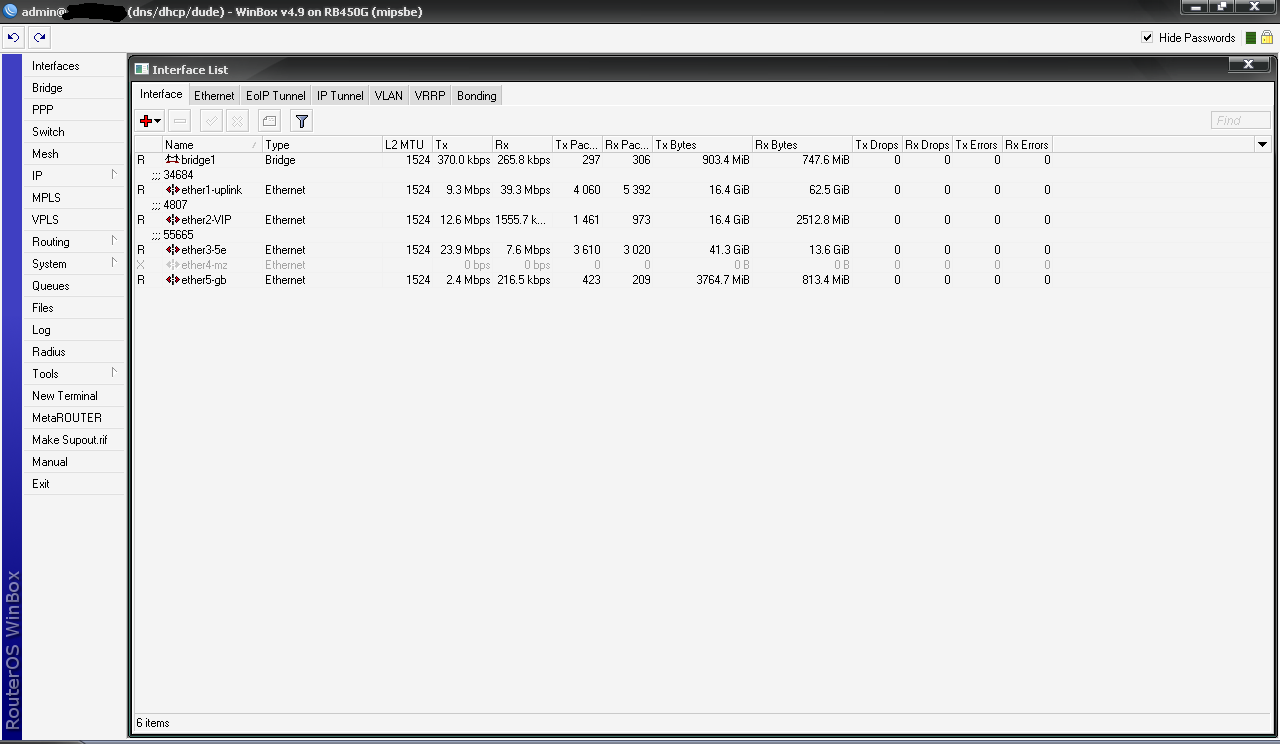

ну 10 мбит мало просто...прошил утром на 4.9 , и на рокете поставил принудительно 100 мбит фул..пока работает...
