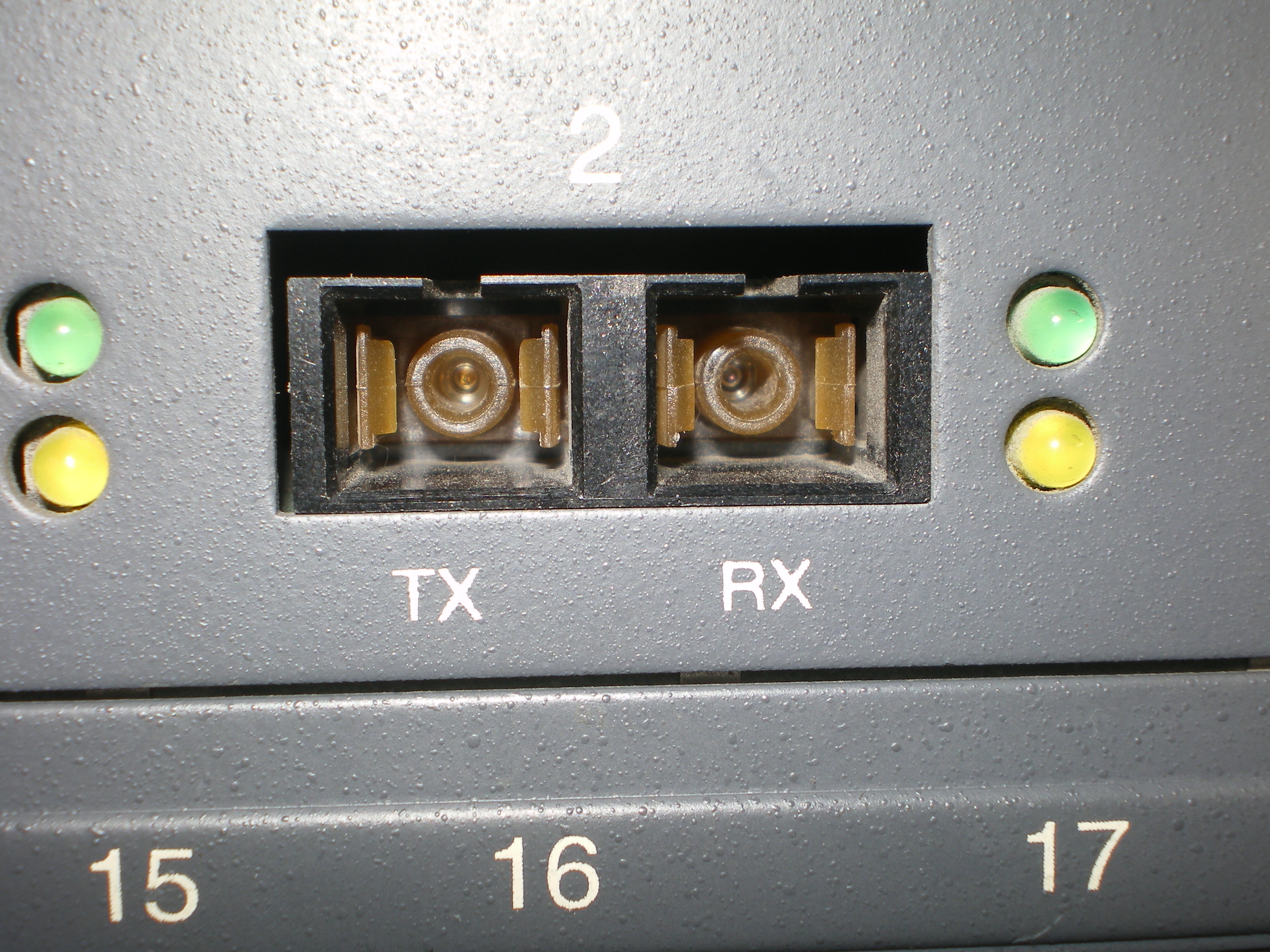

Есть 2 свича Intel 510T и 3com 3300 с модулями под оптику (многомод). и есть 100м 2-хволоконного кабеля с SC коннерторами с обеих сторон.
На Intel 510T 2 порта для оптики, на 3com - 1 порт.
Когда соединяю 1-й порт Intel с 3com линк работает и на 3com светится status и мигает packet при прохождении трафика.
Когда же включаю во второй порт Intel 510T тот же самый кабель на Intel загорается status, а на 3com нет.
Когда захожу в telnet на Intel показывает что Link Up 100FD, а на 3com показывает что кабель не подключен. Если возвращаю кабель обратно в 1-й порт Intel 510T статус на 3com загорается и линк снова появляется.
Скажите что более вероятно: загрязнение 2-го порта на intel или неисправность?
Возможно порт на интел не настроен или неисправность TX (лазера, разъёма и т. д.).
Берите патчкорд и замыкайте порт сам на себя. Исправный и настроенный должен подняться.
