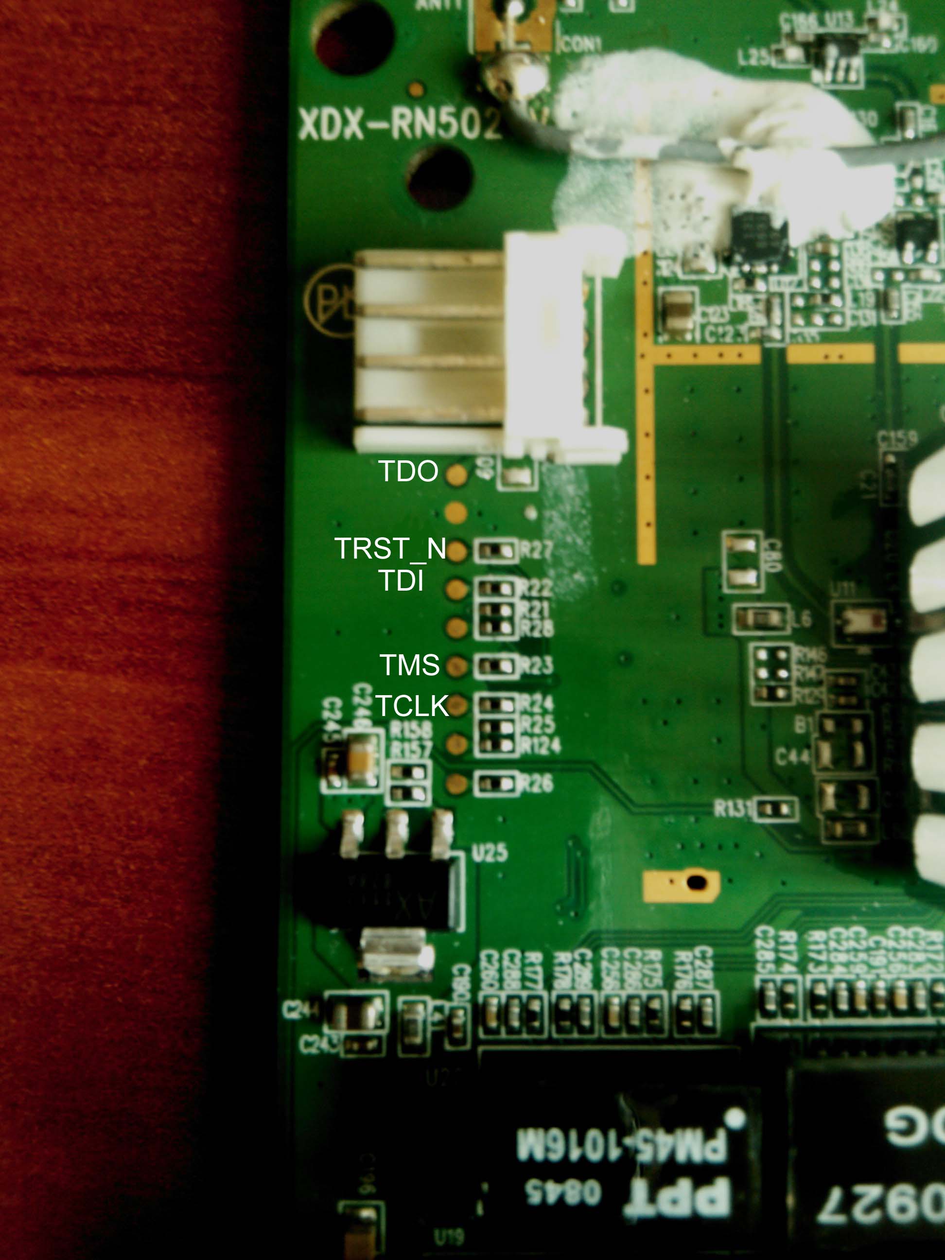

узнал распеновку JTAG
нашёл SDK в архиве куча файлов непонятного назначения
дайте ктон***ь силку где написано как через JTAG восстановить подобную железку
Погуглите по теме прошивки dwl-2100 или dwl-700 через jtag, проблема только может возникнуть с определением процессора и флешь памяти, если в списке оборудования их не будет, а это скорее всего так и будет.
Нашёл под dwl-2100 сделал как там, написано нет detect
не подскажете что я делаю не так.
в gtag кабеле нет TCLK вывода есть TCK это одно и тоже или есть разница.
Или какой софт работает с этим RT3052F чипом через JTAG

ПОДСКАЖЫТЕ ЧАЙНИКУ.
ЕСЛИ УМЕНЯ БУДЕТ ТОЧНА ТАКОЙЖЕ РОУТЕР МОЖНА ЛИ С НЕВО СЛИТИ ВСЕ ЧТО ЕСТЬ В ПАМЯТИ И ЗАЛИТЬ В ДРУГОЙ.
если JTAG нормально видит флешь - почему нет. слить образ флеши с одного и залить на другой.
Правда мне неизвестно(ибо меня железки подобного типа даже как плитка для дорожки не интересуют) де он хранит конфигурацию. если во флеши - то есть шанс скопировать маки тоже.
