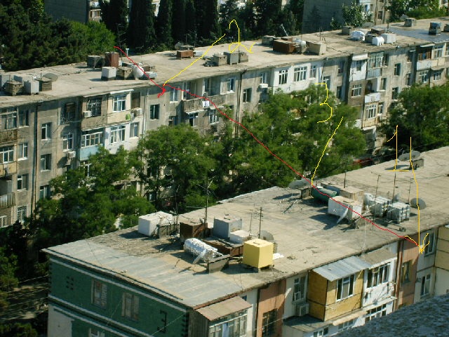

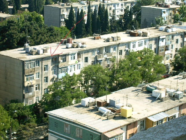

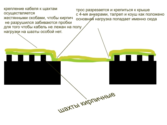

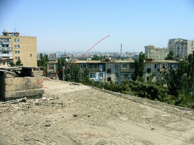

BudushiyISP Posted May 6, 2010 Posted May 6, 2010 Я уже задавал на форуме вопрос касательно ввода кабеля в здание. Собственно совет по установке трубостойки оказался дельным. Сверлим крышу и вводим через трубу оптический кабель. Остался вот какой вопрос. Куда правильнее крепить трос, кабель у нас восьмерка. Поссмотрите пожалуйста на фотки и скажите на какой фотке правильно указано место крепления в одном случае предлагается крепить трос - к ободку крыши в бетон через жестяной лист, в другом к выступам шахт из красного кирпича, обтянув ее жестяной полоской. спасибо Вставить ник Quote
ntil Posted May 6, 2010 Posted May 6, 2010 ни в коем случае не к вентиляции - если ктото на кухне из-за хреновой вентиляции угорит - будут бооольшие проблемы. вообще к вентиляционным , ограждающим и защитным конструкциям крепится нельзя. варианты: 1 - стойка 1 метр на крыше, привинчена 4мя шпильками скозь крышу (пятка-плита-пластина). крышу потом герметизировать 2 - если стена бетонная (панель) - аналогично к стене (насквозь). НО! у Вас нет техэтажа, чтоб насквозь. к кирпичам анкера нельзя (даже насквозь) - кирпичи на ура выдергиваются. если, опять таки стена панельная, и кабель легкий, то можно на самораспорные анкера (3-4 штуки) в пластину с крюком. 1 анкер ненадежно - расшатывается и выдеркивается. Вставить ник Quote

kf72 Posted May 7, 2010 Posted May 7, 2010 у нас опсосы крышу надырявили жильцов залило.. скандалище был. выход на подобные кровли всегда проблема - жильцы верхнего этажа боятся чтоб рубероид не продавили / порвали. герметизировать дырки геморно.. силиконовые герметики "скукоживаются" при комнатной t. Недавно видел старый толстенный трос ВОКРУГ конструкции на фото1 а уж на него все "повесились". Вставить ник Quote
