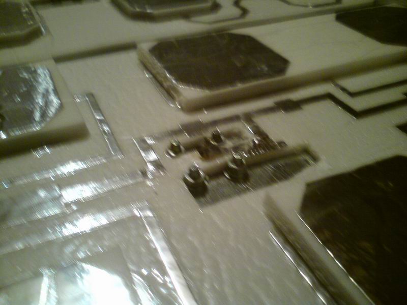

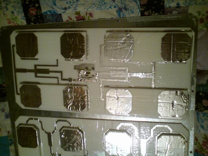

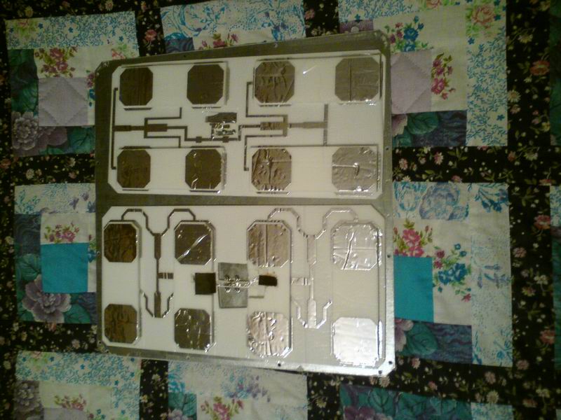

Долго искал указанные на этикетки децибелы, не нашел и решил может где внутри завалялись=)
Открыл и офигел, даже алкаш после недельного запоя смог приклеить бы ровнее. Используеться белый "утеплитель" на который "наклеена" фольга, чем ее надо так клеить чтобы было так криво и не ровно даже не представляю. Видно что половинки антенн приклеены криво, так же практически нигде не совпадает проекция вибраторов с соответствующими элементами антенны.

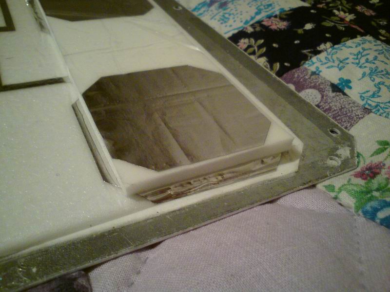

Из-за кривизны сборки, пластмассовая крышка придавила фольгу почти до экрана - это и являеться причиной очень плохой работы одной из панелей.
Видны борозды и отметины на фольге.

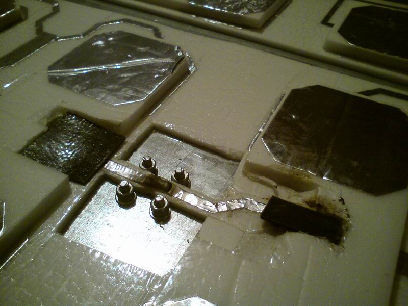

Припайка разъемов. просто супер.
Покупай потом после такого продукцию RFE =)

Эта антенна 4500 стоит.
На нижнем фото видны 2 черные наклейки, снял их и оказалось что под ними пайка. То есть нижняя антенна состоит из 2-х кусков, спаянных между собой. Что большого куска фольги чтоли не было=) вот поэтому цельная антенна дает 17дби, а паянная из 2-х кусков всего 15. Нехорошо.
Попробую ее разобрать и сделать точно такую же.

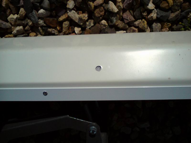

Секторную антенну RFE MIMO побило градом=)
Толщина пластика, закрывающего антенну минимальна. На обычных антеннах не MIMO с пластиком все в порядке. А тут=) Наверно поэтому цена MIMO так высока.
Зато антенна имеет очень хорошую герметичность, вся вода что попала через дырки так в ней и осталась, было чем руки помыть, не хуже рукомойника=)

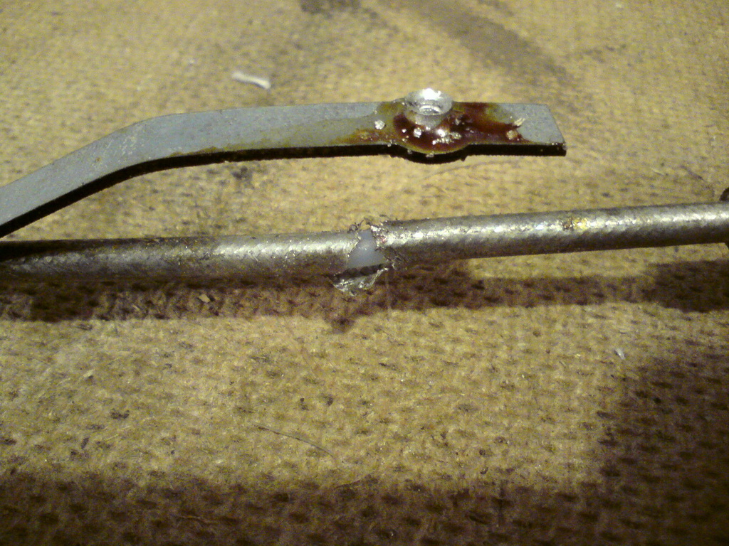

Вот тоже продукция RFE - параболическая антенна на 5ггц, услиение 29дб. На деле оказалось менее 20-ти.
Разобрал, оказалось вот оно что=)
Внешняя оболочка кабеля внутри облучателя порвана, как вообще ее можно было так порвать, ума не приложу. Если только когда клепкой тыкали, но так у нее длина маленькая и порезать кабель не может, или отверстие в трубке сверлили уже с вставленными внутренностями, сверлом и перебили кабель.
Вот и покупай после этого их продукцию=)
Ах от этой решетки еще постоянно стерженьки отваливаются от обрешетки=) так и облысеть совсем не долго ей.

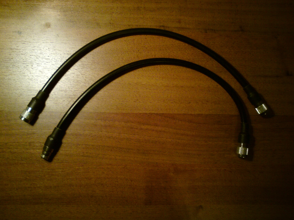

Если подключить эту же антенну к точке 30см хорошим кабелем с соответствующими разъемами, сразу получаем 3-4дб потерь в уровнях сигналов.
30см хорошего кабеля с нормальными разъемами больше чем 0.5дБ вносить не должны.
Вот такой кабель - Radiolab RG-213 C/U
Есть и с папками, есть папка-мамка.
Подозрение конечно на разъемы, потому что точно такой же кабель, с такими же разъемами, только длиной 6 метров вносит затухания 6дб, а 30см вносит 3-4.
видел такие. гадость редкая, к использованию только в качестве нелинейных аттенюаторов годятся.
у меня есть таких пару по 6дБ каждый.
Где купить нормальных?
