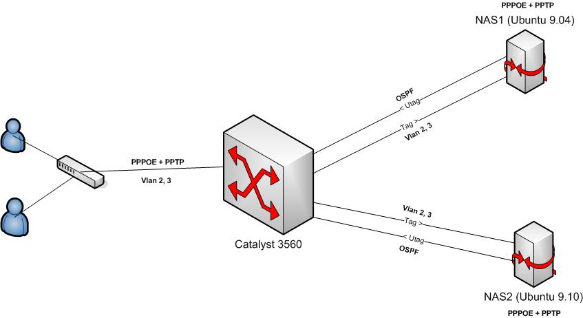

zep Posted May 5, 2010 Posted May 5, 2010 Люди добрые, помогите!!!!! Есть 2 NASa + Catalyst 3560...между ними бегает OSPF (см. схемку)...на НАСах сетевухи Intel Dual Port E1G42ET (чипсет 82576)...2-ю неделю не можем победить....падают PPPoE-сессий у пользователей.... не с того не с сего пропадает связь с концом тоннеля... сесия умирает только по таймауту со стороны сервера....у соседей в этом же Vlane в это время все отлично... смотрели в сторону loopback, в сторону вирусни, OSPF...нормально вроде...грешим на Catalyst и сетевухи....Може подскажете чего... Вставить ник Quote

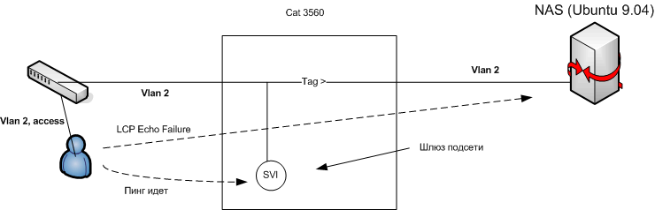

zep Posted May 6, 2010 Author Posted May 6, 2010 (edited) Если на PPPoE-сервере в свойствах PPP-соединений включить LQR, это помогает? Как я понял LQR есть только во FreeBSD. Проверили все коммутаторы на переполнение таблиц МАС - все в порядке. Подмены МАС в сети тоже нет. Даже пропадает иногда связь по PPPoE с офисных машин (на одной может замереть, а на остальных работает), которые включены в отдельном VLANе и в отдельный порт каталиста. В логах PPPoE сервера неоднократно было замечено LCP Echo Failure. Интервал LCP был увеличен в несколько раз, но положительного результата не дало. В зоопарке есть еще один простенький сервачок под Ubuntu, на нем та же система, но без OSPF (quagga, zebra) и сетевая карта там обычный Intel Pro 1000 на драйвере e1000, около 100 сессий vpn & pppoe - и "небыло не единого разрыва" .... Есть все-таки подозрение на корявость драйвера IGB Edited May 6, 2010 by zep Вставить ник Quote
