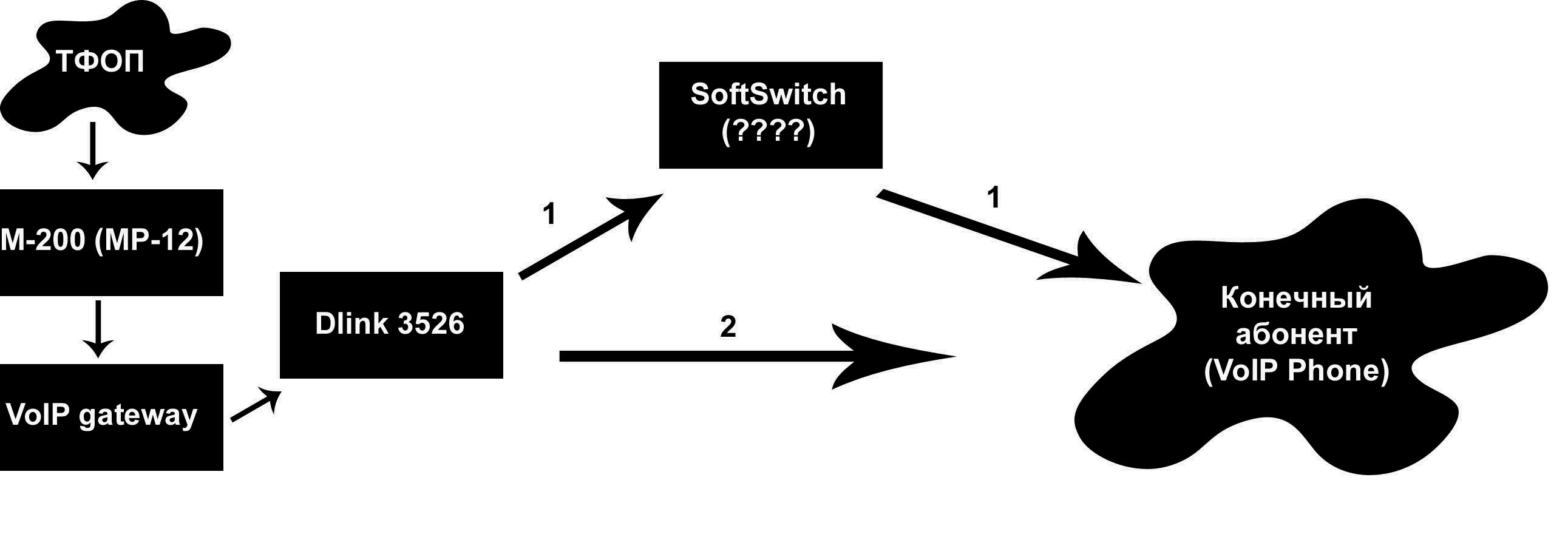

Предполагается построить сеть на m-200 (мр-12 и мал-15) + VoIP шлюз + GoHigh EP310-H IP Phone.
VoIP шлюз(один из):
GoHigh MG3000-T4-2E1
Mediatrix 3632
mediant 1000/2000
VoiceCom220 2E1
Будет ли такая схема работать "E1 over Ethernet", нужен ли тут еще SoftSwitch?
Если кто работал с данными моделями шлюзов какие отзывы, естественно нужен тот что стабильнее работает с m-200.

Вам необходимо формализовать задачу, нарисовать схему связи.
Mikler да схема банальна, прикрепил её к посту.
Получается, что сеть будет работать только по ветке 1?
Edited by SwInGeR
Mikler: продавать, чтобы подходил по требования в РСН. Пока расчет voip на несколько потоков e1 (допустим 2E1) с возможностью расширения.
и про ветку вопрос не озвучили
Тогда вам необходим SSW в центр вашей сети, коммутатор вас явно не устроит. Вам нужно поднять уровень знаний в области VoIP.

А какую роль тут выполняет kamailio?
В мр12 старый никакого CC нет, это только в новых железках, но цена....
Cisco может регать на себе абонентов. Но сильно ограниченно их количество.
Поэтому kаmаilio выполняют функцию авторизации (разрешения тянет из радиуса) исходящих звонков и регистрации телефонов/разруливания входящих.
С СОРМ все просто - он подцеплен к м200. Вызов ip-ip всегда проходит всю цепочку через m200, проходя через её сертифицированный биллинг и сорм.
