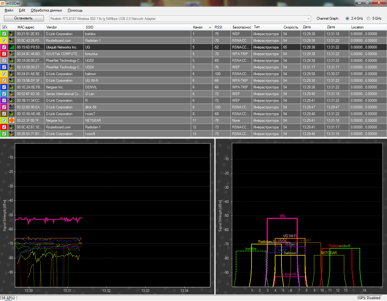

antaeus Posted May 5, 2010 Posted May 5, 2010 (edited) Уровень -53dBm(83%). CCQ - это видимо "качество связи" по версии утилиты от чипсета на мат. плате? Оно скачет - от 57% до 91%Частоту менять особо смысла, наверно, нету. Так как только я со своими 10 градусами вижу еще около 10 точек на этом направлении. Сейчас 5канал используется, также на нем еще две точки. И на соседнем 6-ом тоже 3 точки сидят. "Эзера" нету, кабельная сборка воткнута непосредственно в разъем на материнской плате. SMA-jack, если не ошибаюсь, называется. Собственно, я и думаю может из-за этого такие проблемы, и покупка нормальной точки поможет улучшить ситуацию. Уровень у тебя нормальныйй, а вот CCQ 57% - это плохо, и как мне кажется он скачет как раз из за того что в этом направлении ты видишь еще кучу станций. CCQ чаще всего бывает плохим из за того что рядом работают другие точки на этой же частоте. Поэтому для начала стоит поменять частоту. пинг 800мс - это много очень. не замечал зависимости пинга от уровня CCQ? Edited May 5, 2010 by antaeus Вставить ник Quote

Pretok Posted May 5, 2010 Author Posted May 5, 2010 (edited) Bullet M2 HP + NanoStation M2 нормально же должно пахать? Взять бы NSM2 на тест погонять, или хотя бы с возможностью возврата. Не хочется платить 6к за оборудование, которое возможно и не поможет. Уточню что Bullet M2, стоящий на передающей стороне, принадлежит провайдеру и менять его настройки достаточно проблематично. Можно конечно договориться, если четко представлять что я от него хочу. Картина эфира в аттаче На какой канал переходить? Напомню, что данная картина видна только с моей направленной антенной (Бестер 24дб, поляризация которой 10 градусов). Возможно другие канал тоже забиты вблизи буллета. P.S.Еще заметил кое что интересное: проблема высоких пингов видимо связана с работой программы inSSIDer, которую я использую для просмотра эфира. При включении сканирования заметно повышается пинг и остается высоким до выключения. Кому интересен эффект. Edited May 5, 2010 by Pretok Вставить ник Quote
