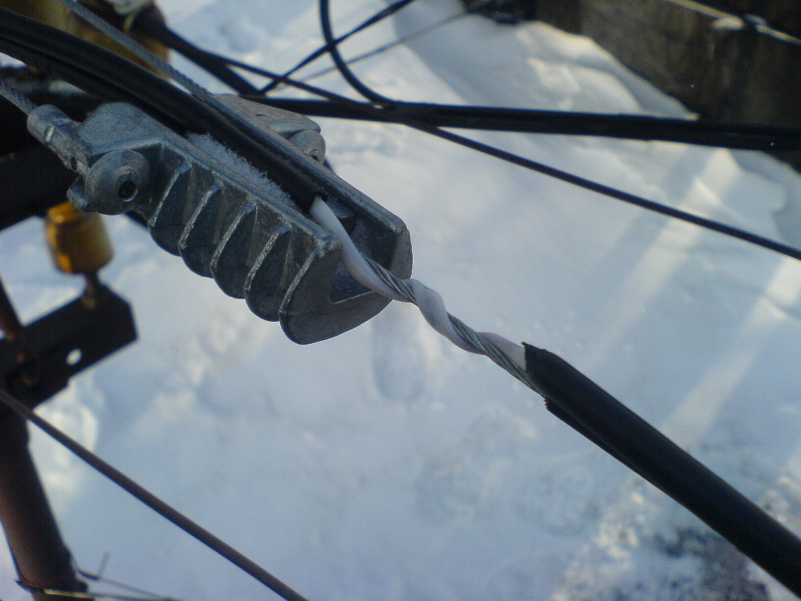

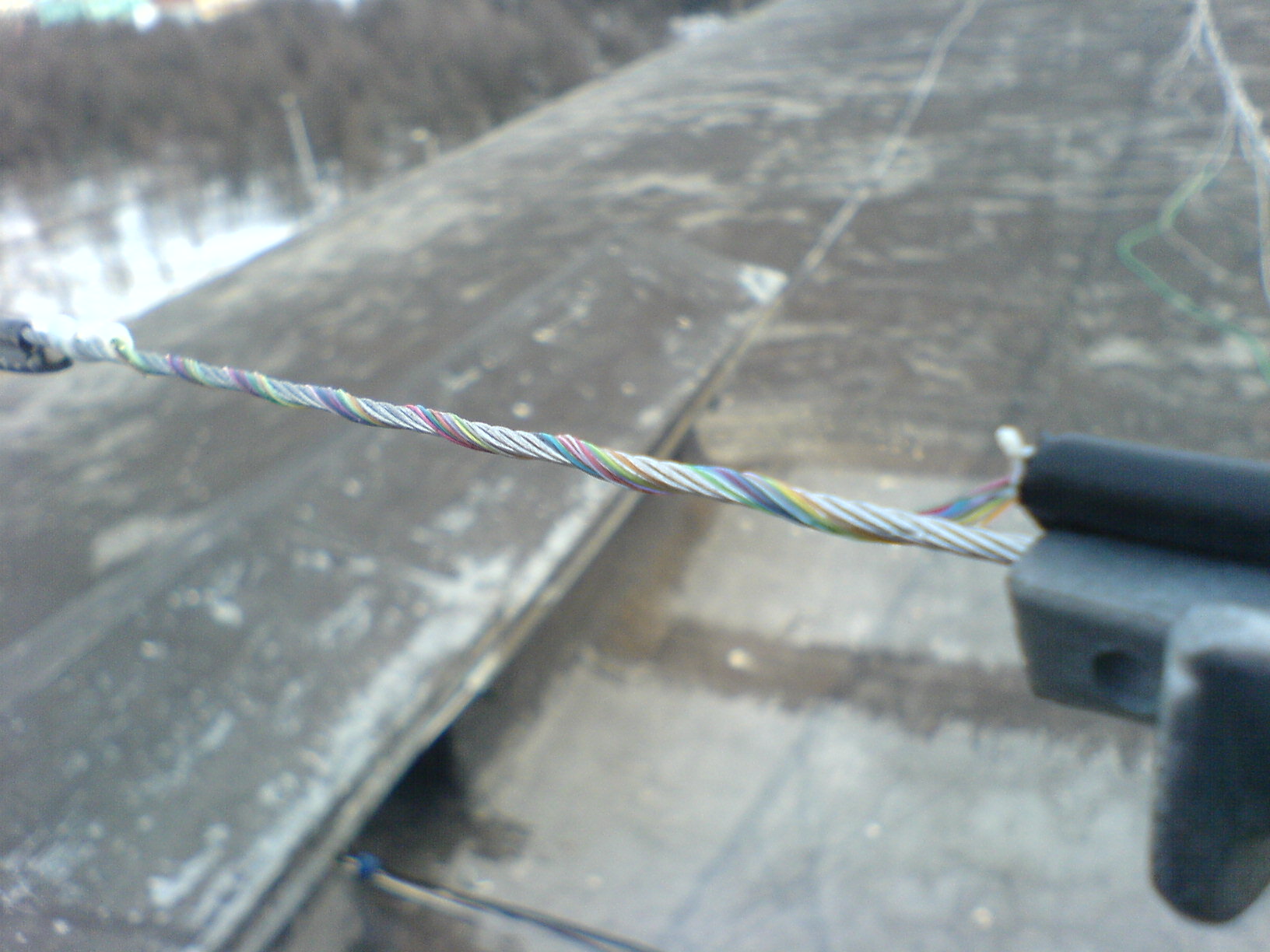

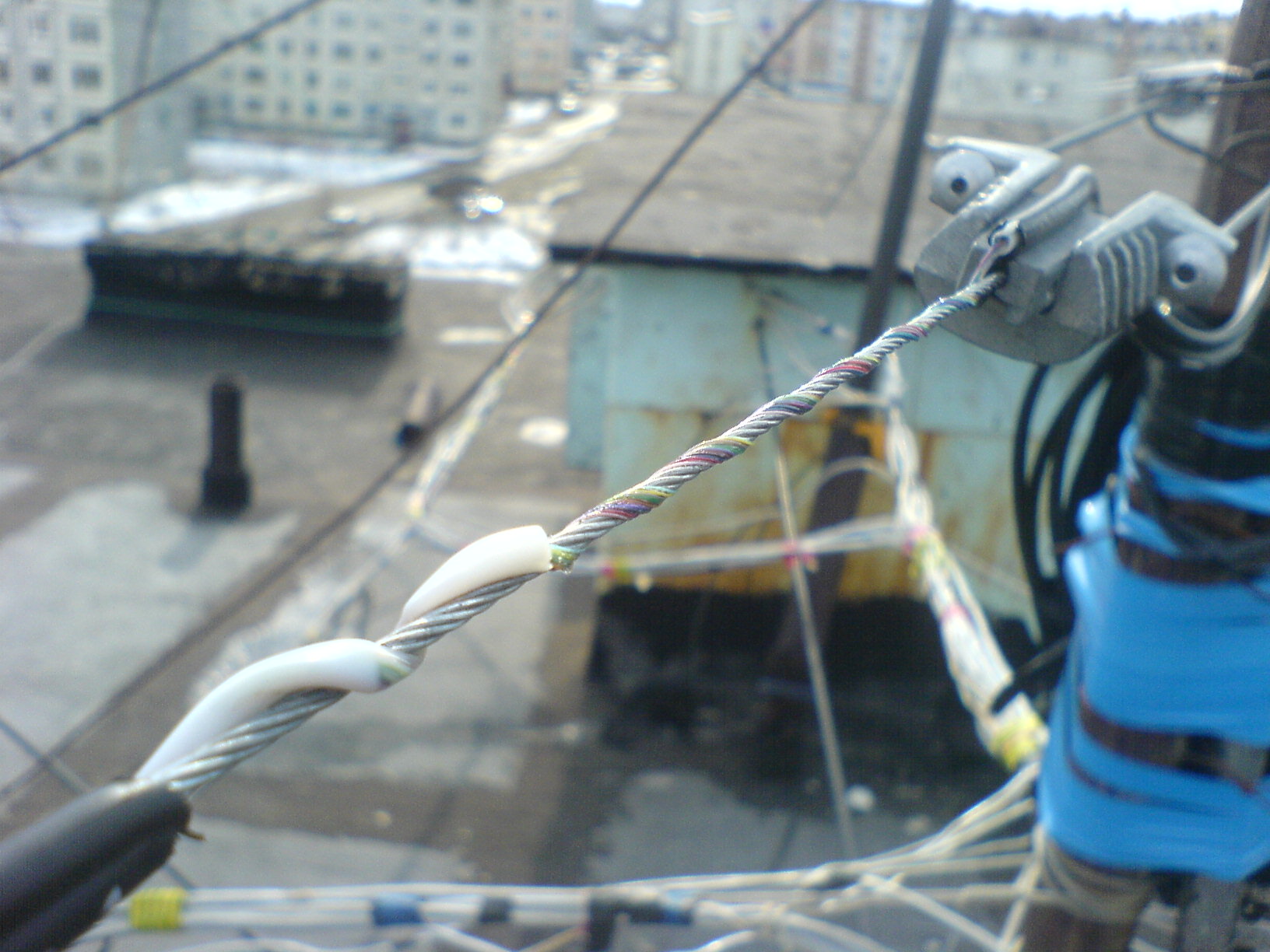

Это Вам ещё повезло . Вот что эти зажимы сделали с нашей оптикой . Магадан .

Это я про магаданский эффект. Вполне могло на морозе оптику покрутить как скакалку ветром а далее не выдержала оптика. 6Кн?
Да у нас такое же. Висят на французких зажимах проблем нет. А вот на наговских проблемы такие есть. Висят два кабеля рядом натяг одинаковый. На французких все пучком, на наговских такая же беда как в у людей в Магадане. Решение принято одно - вообще отказаться от такого типа кабеля. Стали использовать только кругляк.

Складывается впечатление, что вы перетянули кабель и не раскрутили его.
На представленном фото два кабеля пролётами по 60-70 метров . Один из кабелей стянуло с двух сторон , поэтому три фото . Кабель натягивали вручную безовсяких натягивающих устройств . Перед натяжкой кабель раскручивали .

Получается, крепление просто порвало оболочки, из-за того что держалось за них, а не за трос. Опять же не видно множества царапин на проволоках от зубьев.
Видимо надёжнее крепить соединителями троса, хоть и выглядят они не так круто.
