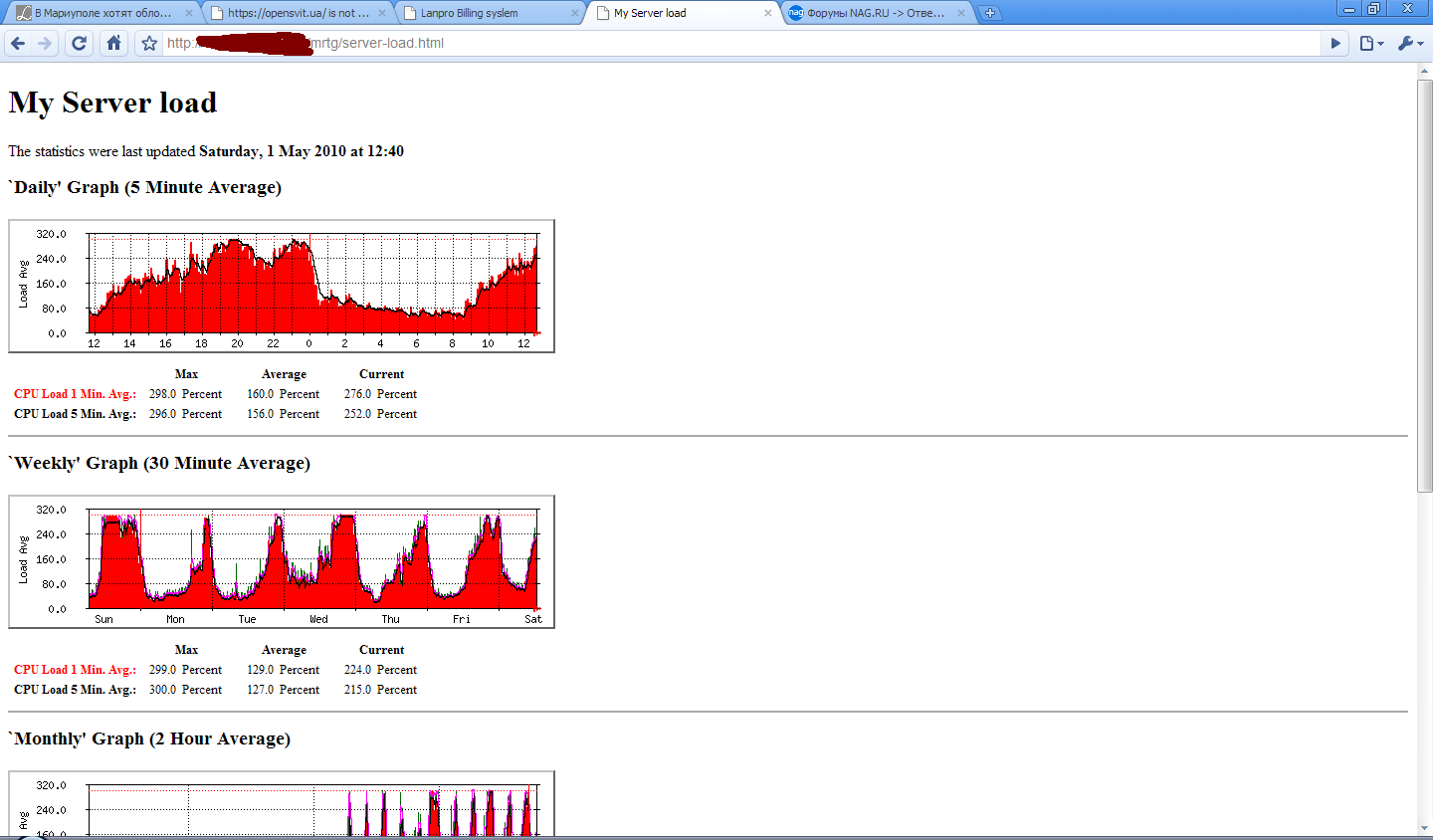

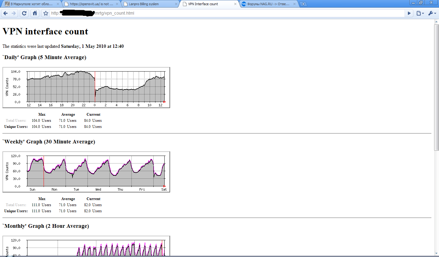

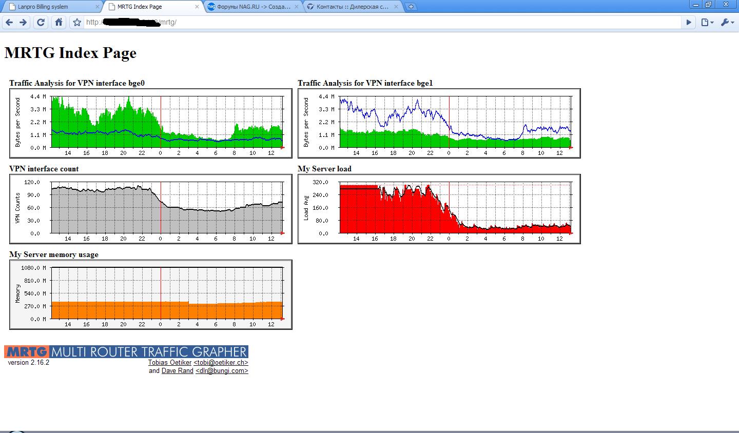

fastvd Posted April 26, 2010 Posted April 26, 2010 привет. есть сервер НР 380 -ый , старинький однопроцессораный. проц ксеон 3,2 на 533 шине , 1 гиг памяти. установлены фря 6,4 + мпд5 + пф нат + абиллс, юзеры инет по РРРоЕ или РРТР (90% все это РРРоЕ). дело в том что очень странно грузится процессора. прокачка 20-30 мбит, онлайн юзерей 90-110. при чём целый день грузится 18-20 мбит при 70-90 юзерах и загрузка проца в районе 30 % , а когда заходит 100-110 юзерей и загрузка канала увеличивается всего на 5-10 мбит - проц сразу на 95-100%...вот скрин мртж с юзерами\мбитами и процом Р.С. фря сбрана с многоядерностью так как там ещё кажется виртуальное ядро есть... Вставить ник Quote
Lynx10 Posted April 26, 2010 Posted April 26, 2010 привет. есть сервер НР 380 -ый , старинький однопроцессораный. проц ксеон 3,2 на 533 шине , 1 гиг памяти. установлены фря 6,4 + мпд5 + пф нат + абиллс, юзеры инет по РРРоЕ или РРТР (90% все это РРРоЕ). дело в том что очень странно грузится процессора. прокачка 20-30 мбит, онлайн юзерей 90-110. при чём целый день грузится 18-20 мбит при 70-90 юзерах и загрузка проца в районе 30 % , а когда заходит 100-110 юзерей и загрузка канала увеличивается всего на 5-10 мбит - проц сразу на 95-100%...вот скрин мртж с юзерами\мбитами и процомР.С. фря сбрана с многоядерностью так как там ещё кажется виртуальное ядро есть... сколько килопакетов ? и каких по размеру ? Вставить ник Quote
fastvd Posted April 26, 2010 Author Posted April 26, 2010 привет. есть сервер НР 380 -ый , старинький однопроцессораный. проц ксеон 3,2 на 533 шине , 1 гиг памяти. установлены фря 6,4 + мпд5 + пф нат + абиллс, юзеры инет по РРРоЕ или РРТР (90% все это РРРоЕ). дело в том что очень странно грузится процессора. прокачка 20-30 мбит, онлайн юзерей 90-110. при чём целый день грузится 18-20 мбит при 70-90 юзерах и загрузка проца в районе 30 % , а когда заходит 100-110 юзерей и загрузка канала увеличивается всего на 5-10 мбит - проц сразу на 95-100%...вот скрин мртж с юзерами\мбитами и процомР.С. фря сбрана с многоядерностью так как там ещё кажется виртуальное ядро есть... сколько килопакетов ? и каких по размеру ? до 5000, размеры стандартные нынешний трафик с торентами и т.д....разници по ппс-ах в часы пик не существенна...да и мегабиты не те чтобы всё так накрывалось... Вставить ник Quote

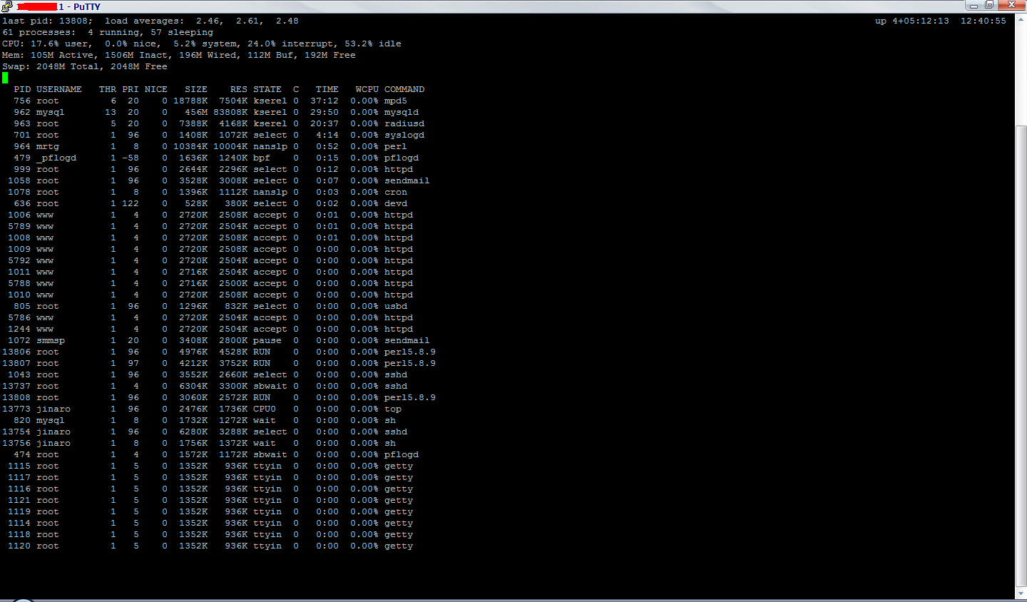

dsk Posted May 1, 2010 Posted May 1, 2010 Там в юзерспейсе тоже что-то хавает. Покажите еще top -S А вообще пора делить комбайн на два, на один сажать все мускули, биллинги и т.п., другой пусть терминирует, шейпит, натит... Вставить ник Quote
fastvd Posted May 1, 2010 Author Posted May 1, 2010 Там в юзерспейсе тоже что-то хавает.Покажите еще top -S А вообще пора делить комбайн на два, на один сажать все мускули, биллинги и т.п., другой пусть терминирует, шейпит, натит... да ну на 2...просто один только проц...нужно 2 проца поставить просто...150 юзеров всего то....вот last pid: 41633; load averages: 1.90, 1.55, 1.47 up 4+07:52:12 15:20:54 107 processes: 3 running, 81 sleeping, 6 zombie, 17 waiting CPU: 15.7% user, 0.0% nice, 5.6% system, 22.0% interrupt, 56.7% idle Mem: 100M Active, 1524M Inact, 199M Wired, 112M Buf, 175M Free Swap: 2048M Total, 2048M Free PID USERNAME THR PRI NICE SIZE RES STATE C TIME WCPU COMMAND 11 root 1 171 52 0K 8K RUN 0 45.0H 35.99% idle: cpu0 14 root 1 -44 -163 0K 8K WAIT 0 730:12 15.09% swi1: net 30 root 1 -68 -187 0K 8K WAIT 0 228:45 4.05% irq31: bge1 29 root 1 -68 -187 0K 8K WAIT 0 130:17 1.95% irq29: bge0 36 root 1 -68 0 0K 8K - 0 78:05 0.00% dummynet 12 root 1 -32 -151 0K 8K WAIT 0 66:24 0.00% swi4: clock sio 756 root 5 20 0 18788K 7496K kserel 0 38:13 0.00% mpd5 962 mysql 13 20 0 456M 84140K kserel 0 30:41 0.00% mysqld 39 root 1 171 52 0K 8K pgzero 0 25:57 0.00% pagezero 963 root 4 20 0 7388K 4160K kserel 0 21:13 0.00% radiusd 15 root 1 96 0 0K 8K - 0 16:40 0.00% yarrow 41 root 1 20 0 0K 8K syncer 0 6:26 0.00% syncer 701 root 1 96 0 1408K 1072K select 0 4:19 0.00% syslogd 964 mrtg 1 8 0 10384K 10004K nanslp 0 0:53 0.00% perl 3 root 1 -8 0 0K 8K - 0 0:43 0.00% g_up 4 root 1 -8 0 0K 8K - 0 0:38 0.00% g_down 2 root 1 -8 0 0K 8K - 0 0:26 0.00% g_event 44 root 1 -16 0 0K 8K - 0 0:22 0.00% schedcpu 479 _pflogd 1 -58 0 1636K 1240K bpf 0 0:15 0.00% pflogd 16 root 1 -40 -159 0K 8K WAIT 0 0:13 0.00% swi2: cambio 999 root 1 96 0 2644K 2296K select 0 0:12 0.00% httpd 27 root 1 -64 -183 0K 8K WAIT 0 0:09 0.00% irq30: ciss0 1058 root 1 96 0 3528K 3008K select 0 0:07 0.00% sendmail 43 root 1 -16 0 0K 8K sdflus 0 0:06 0.00% softdepflush 31 root 1 0 0 0K 8K tzpoll 0 0:06 0.00% acpi_thermal 1078 root 1 8 0 1396K 1112K nanslp 0 0:03 0.00% cron 40 root 1 -16 0 0K 8K psleep 0 0:03 0.00% bufdaemon 42 root 1 -4 0 0K 8K vlruwt 0 0:02 0.00% vnlru 636 root 1 118 0 528K 380K select 0 0:02 0.00% devd 35 root 1 -8 0 0K 8K - 0 0:02 0.00% fdc0 1006 www 1 4 0 2720K 2508K accept 0 0:01 0.00% httpd 37 root 1 -16 0 0K 8K psleep 0 0:01 0.00% pagedaemon 1008 www 1 4 0 2720K 2508K accept 0 0:01 0.00% httpd 5789 www 1 4 0 2720K 2504K accept 0 0:01 0.00% httpd 1009 www 1 4 0 2720K 2508K accept 0 0:00 0.00% httpd 1011 www 1 4 0 2716K 2504K accept 0 0:00 0.00% httpd 5792 www 1 4 0 2720K 2504K accept 0 0:00 0.00% httpd 5788 www 1 4 0 2716K 2500K accept 0 0:00 0.00% httpd 1010 www 1 4 0 2720K 2508K accept 0 0:00 0.00% httpd 5786 www 1 4 0 2720K 2504K accept 0 0:00 0.00% httpd 805 root 1 96 0 1296K 832K select 0 0:00 0.00% usbd 32 root 1 0 0 0K 8K coolin 0 0:00 0.00% acpi_cooling0 1244 www 1 4 0 2720K 2504K accept 0 0:00 0.00% httpd 1072 smmsp 1 20 0 3408K 2800K pause 0 0:00 0.00% sendmail Вставить ник Quote
dsk Posted May 1, 2010 Posted May 1, 2010 Ну похоже, что основная гадость у вас скорее всего вылезает из swi1:net. Вспоминайте что тут писалось много много раз. Для начала обновитесь до 7.2 stable, желательно еще мпд до 4.х откатить. Ну и проверьте прохождение правил ipfw, оптимизируйте эти правила при необходимости. Также поищите то, что так прилично пожирает проца в юзерспейсе. Вставить ник Quote
