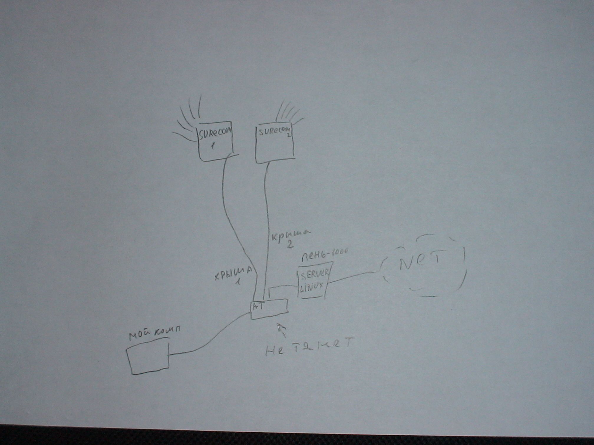

перспективы развития не радужные))) сеть домашняя но 50 пользователей уже есть...
вечером при большой нагрузке наблюдается проподание пакетов. Железка от АТ уже не тянет. Нужно что нить по надёжнее. Только вот ставить Длинк ой как не хочется, а на сиську денег нет...(((
Не тянуть может двигатель у машины. Что значит не тянет, какая топология, какое обрудование конкртено стоит и какой бюджет на покупку железа. Напиши все подробнее, а то вытягивать приходится все.
Edited by Brainiac
Боюсь поэма получится, ну да ладно...
Топология звезда конечно если можно её так назвать.
денег 400уе я думаю можно наскрезти, а вобщем предложите оборудование а там посмотрю мож что б/у найду...
Стоит пень 1000 под Linux-ом с выходом в мир, в нём две 3сом карточки. После него стояла тупая железка свич планет FSD-803. В него воткнуто 4 кабеля: 1-сервер, 2-мой комп, и два кабеля на крышу к Wi-Fi и остальным свичам типа суреком. Вечером естесственно пошла нагрузка. Начали раздоваться звонки что инэт лагает. включил свой комп зашёл на севрер запустил пинг на сервере на ya.ru всё ок. пинг в пинг 64мс без потери пакетов. сделал вывод что канал в мир в норме. вышел из сервера и попробовал запустить пинг на своём компе: 180-230мс с последующей потерей пакетов буквально через один. Поставил Алиет Телесус FS-708 пинги чуть улучшелись 90-130мс но всёравно примерно через 20-30 удачно отправленных и принятых пакетов проскакивает один ато и два потерянных. Сделал вывод что нужен свич по производительнее...
Посмотри что у тебя на порту линуха творится... скорее всего вирусня бушует, arp табличку на шлюзе посмотри, нет ли каких левых адресов...
поставь на домах, и у себя нормальные свичи DES-3010G, или des-1228ме порежь всякий мусор на них... и будет тебе счастье...

я просто констатирую факты. НР свичи мне кажутся по надёжнее а длинк вообще последнее время испортился взять хотя бы дсл 2500у бру д работает и работает (для тупого пользователя), а зайти и посмотреть затухание и прочие характеристики на которых он работает так волосы дыбом становятся...
Простите, а, когда вы тестировали, ваш компьютер как был подключен?(кабелем напряму в этот свитч? по вай-фай? и т.д.).

В часы когда потери пакетов из телесина отключай по очереди сурекомы и что там еще воткнуто (кроме сервера) и смотри на изменения картины, если изза сурика какогото , то иди к этому сурику и делай ту же операцию, найдешь что фонит или гадит.

пинговал со своего компа вечером, когда нагрузка максимальная. комп включен витой парой примерно 4 метра прям в свич. свич стоял планетовский - пакеты терялись. поставил АТ - стало на много лучше, но иногда проскакивает потеря пакета.

в ядре сети стоит Алиет Телесус FS-708. он работает на много лучше чем планет FSD-803.
через свич в ядре сети проходит порядка 10 -15 мегабит интернетовского трафика. и хрен его знает сколько внутрисетевого...

А куда пинги "лагают" ???
На ip сервера или на ip адреса в интернете?
Если сервера -- то надо искать проблему в локалке, а если ip в интернете, то может быть проблема с перегрузом вашего сервера или нат-а на сервере.
на адреса серва не пробовал, пробовал на айпи в интеренете
так в том то и дело, что при замене планета на АТ ситуация улучшилась

Диагностировать проблемы с коммутатором пингом до яндекса - это зачет.
Пинговать надо было локальный адрес сервера, и других юзеров.
Подключить еще один комп/бук в квартире и пинговать его, чтобы гарантированно не были порты нагружены.
Проблемы с коммутаторами бывают из-за плохих блоков питания, а уж прокачать по 100 мегабит сквозь себя они могут без особых проблем.
Так что твоя проблема в отсутствии знаний.
