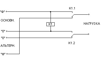

satboy Posted April 17, 2010 Posted April 17, 2010 вам нужно чтобы в изделии было 2 вилки и одна розетка? что мешает их прикрутить к тому, что я показал??? Повторяю - это проверенная схема, на 30 узлах, за все время вылетела только одна релюха - заменена была за 5 секунд Вставить ник Quote
AlKov Posted April 17, 2010 Author Posted April 17, 2010 (edited) вам нужно чтобы в изделии было 2 вилки и одна розетка? что мешает их прикрутить к тому, что я показал??? Повторяю - это проверенная схема, на 30 узлах, за все время вылетела только одна релюха - заменена была за 5 секунд Гм.. Вы хотите сказать, что вот так? И подобное у Вас ни разу не "бабахнуло" ? А если "фазы" на входах будут разные? Это уже какбэ 380В, на коммутацию которых контактная группа РЭК77/3 вроде как совсем не предназначена (230В в описании, правда "номинальное").. Edited April 17, 2010 by AlKov Вставить ник Quote
Мимо проходил... Posted April 17, 2010 Posted April 17, 2010 Это уже какбэ 380В, на коммутацию которых контактная группа РЭК77/3 вроде как совсем не предназначена (230В в описании, правда "номинальное")..Был печальный опыт при такой схеме - в какой-то очередной раз при восстановлении основного напряжения от искры при переключении возникает дуга, замыкающая оба неподвижных контакта. Бздын-н-н-нь!!! Маловат воздушный зазор между контактами, не успевает дуга потухнуть.Думаю (точнее, кажется), что АВРов с коммутацией и нулевого провода Вы готовых не найдёте. Придётся делать самим. Именно на пускателях. Вставить ник Quote
zoro Posted April 17, 2010 Posted April 17, 2010 так может бабахнуть если потянет дугу, если поставить два реле то дуга не пойдет... Вставить ник Quote
satboy Posted April 17, 2010 Posted April 17, 2010 проводили испытания разными фазами, щелкали механическим таймером - 4 изменения в час, 2 недели с нагрузкой 1 киловат. Не бабахнуло. Вставить ник Quote
zoro Posted April 17, 2010 Posted April 17, 2010 проводили испытания разными фазами, щелкали механическим таймером - 4 изменения в час, 2 недели с нагрузкой 1 киловат. Не бабахнуло. Может, был реальный бах, и не раз :) поэтому в реальных АВР только при гарантированном выключении первого реле, включается второе... Вставить ник Quote
AlKov Posted April 17, 2010 Author Posted April 17, 2010 Это уже какбэ 380В, на коммутацию которых контактная группа РЭК77/3 вроде как совсем не предназначена (230В в описании, правда "номинальное")..Был печальный опыт при такой схеме - в какой-то очередной раз при восстановлении основного напряжения от искры при переключении возникает дуга, замыкающая оба неподвижных контакта. Бздын-н-н-нь!!! Маловат воздушный зазор между контактами, не успевает дуга потухнуть.Думаю (точнее, кажется), что АВРов с коммутацией и нулевого провода Вы готовых не найдёте. Придётся делать самим. Именно на пускателях. Дык и я про то же.. А вот "спутниковый_малчик" утверждает же, что у него даже с нагрузкой в 1 КВт не бахает! А я вот сомневаюсь.. ;)Сделать можно и на таких реле, только потребуется их 3 штуки, плюс две штуки реле времени (на задержку включения двух "силовых"). Тут уж 100% не бабахнет. Только вот громоздко все это получается, от того и хочется компактное "полуэлектронное" (типа этого - http://www.novatek-electro.com/documentation_pef301.htm) устройство Вставить ник Quote

straus Posted April 17, 2010 Posted April 17, 2010 Пускатель с одной катушкой 220В и двумя переключающими силовыми контактами. И всё. Ну ещё два автоматических выключателя, клеммная колодка и розетка. Всё можно на DIN-рейку. Вставить ник Quote
