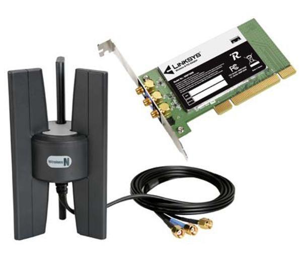

humax76 Posted April 29, 2010 Author Posted April 29, 2010 Вообщето по правилам хорошего тона сокращение 1 Мб это 1 мегабайт а не мегабит. Указывайте правильно аббревиатуры и прочее.далее... 3 антенны на точке... я сам не пробывал но такое ощущение что точка сойдет с ума если на каждую антенну будут приходить сигналы от разных точек. в стандарте МИМО заложено что все 3 антенны (3 приемника) принимают сигнал от такойже точки.. а увас получается так что каждая антена будет работать как отдельная точка.. скорее всего скорость упадет на столько что невозможно будет чтото делать изза тупикоза проца, он будет принимать сигнал на одну антенну и параллельно искать уровень сигнала на 2-х других антеннах от других точек. (извините но я сам такой эксперимент еще е проводил). далее... 120 человечков.. на эту штуковину... смерть. в моей сети 5 человек на точку, и честно скажу... это жоРа. а самое главное условие это равноудаленность обеДков. например 50 человекам может нагадить всего лишь одно тело, если его точка находится в одном радиусе с базой, но диаметр между ним и другим клиентом при этом становится таковым что на этом расстоянии точки вместо нормального уровня сигнала принимают менее 10%, и этот гаврик начинает портить всем жись. разъясню. между ним и базой уровень к приеру 50%, между базой и другими клиентами тоже 50%. но вот между этим клиентом и другими клиентами уровень 5%. в итоге клиентские точки видят друг друга как помеху, выдавая кучу пингов в эфир на исправление ошибок. после чего скорость падает до нуля и идут кратковременые подвисаня у всех. база сходит с ума. ей кажется что всё ок, везде уровень отличный, она то не знает что между клиентами конфликт (помеха друг от друга). короче я сам столкнулся с этой бедой, у нас хоть и горная местность, но всё же иногда вай фай сигнал огибает немножко и горы и дома (антенны мощные), особнно после дождя и зимой (объяснять не буду почему так происходит). в итоге проблему "роуминга",распределения мощностей нада решать серьезно. и повозможности использовать у клиентов только узконаправленные антенны. никаких сектоных Amos. заботься об отраженке навсегда выбей дурь из головы вешать на одну точку столько людей. хочеш собирать бабло с народа - тогда на одну точку 5 человеки и не более, разнос каналов, соединение в один свич кучи точек на разные частоты. и т.п. Что такое роуминг в вай фае - это когда в одной сети точкеплевать куда цеплятся. если она прописана на всех соседих точках то она будет цеплятся к той у которой сигнал мощнее (из собственного опыта вообще не пнятно к чему цеплется, живет своей жизнью, при этом пакастит на других точках, застваляя их думать). а летом еще и проблема встает когда деревья качаются,листья ослабляют сигнал, и вот эти скачки сводят с ума все старания в создании сети. зацепить 2-4 компа может любой дурак... так что думай как будешь подключать эту кучу. Нихрена не понял, и при чем здесь три антены на точке, что за 50 человек на базе. Ты хоть пост прочитал? Вставить ник Quote
vadya Posted April 29, 2010 Posted April 29, 2010 Нихрена не понял, и при чем здесь три антены на точке, что за 50 человек на базе. Ты хоть пост прочитал? Может он хотел сказать что надо юзать уже готовые антенны МИМО, а не лепить 3 решетки рядом. Вроде такой? http://bester-ltd.ru/category/antenny-wi-fi-mimo/ Вставить ник Quote
