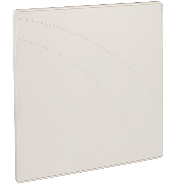

или же мне купить вот такую антенну
Описание антенны ANT70-1400N:
Направленная двухдиапазонная антенна D-Link ANT70-1400N тройной поляризации позволяет увеличить радиус действия беспроводной сети LAN, работающей в диапазоне 2,4ГГц или 5ГГц, и обеспечивает высокоскоростное соединение при подключении к устройствам стандарта 11n. Антенна оснащена тремя разъемами для передачи трех пространственных потоков.
