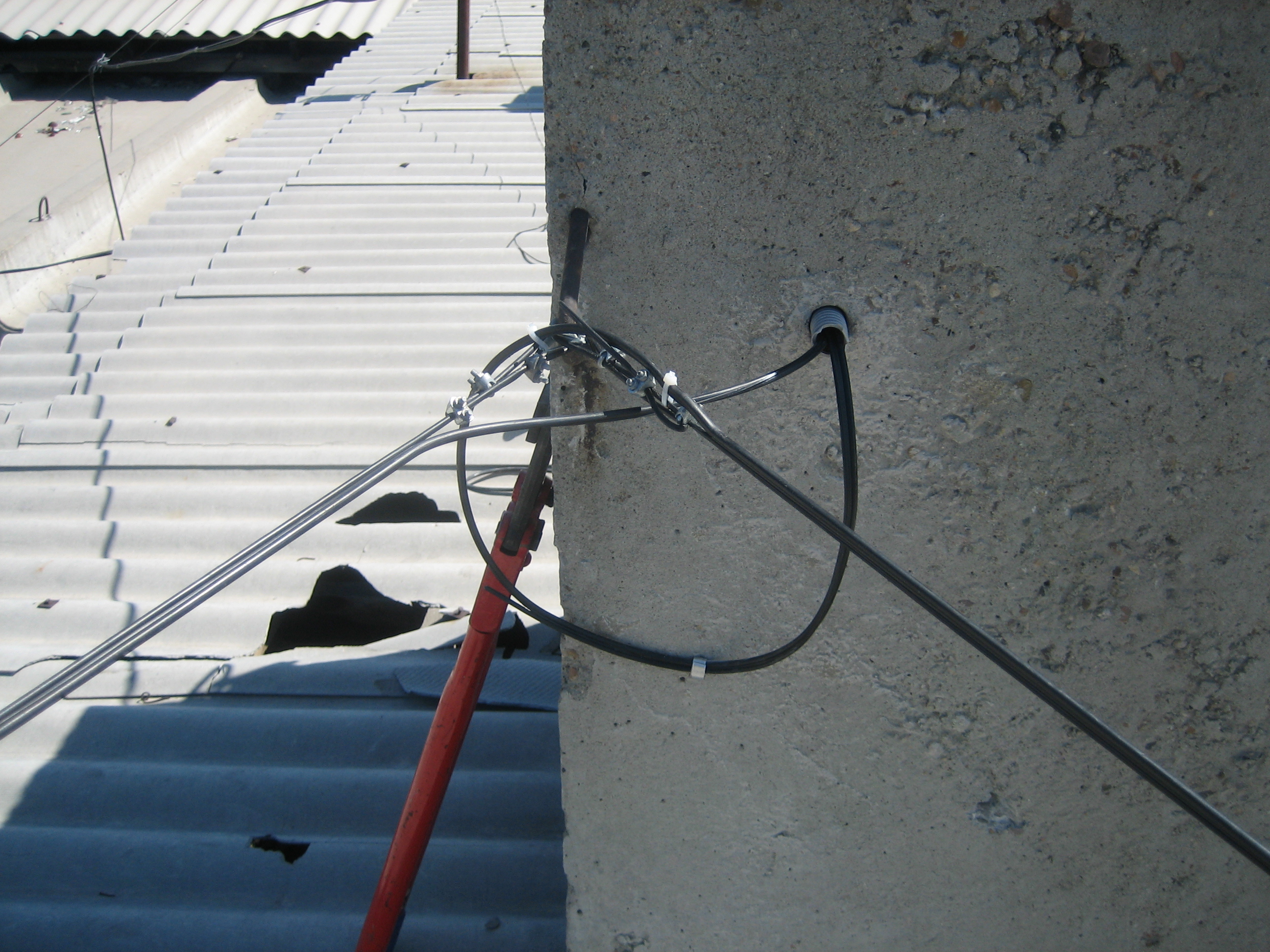

Проволока не снимая оплетки пропускается через коуш (один раз) и скрепляется двумя-тремя тросовыми зажимами.
Результат - ничего не отгнивает. Держится весьма надежно. Срок эксплуатации толи три, толи 4 года. Все ок.
Вот фотка, правда здесь без талрепов, они с другой стороны.
и это правильно ,а некоторые дятлы срезают оболочку и потом удивляются что трос ржавеет
