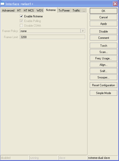

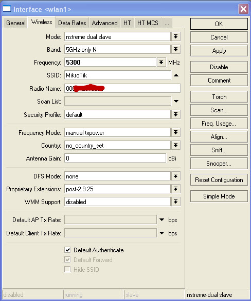

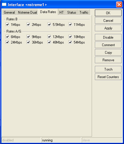

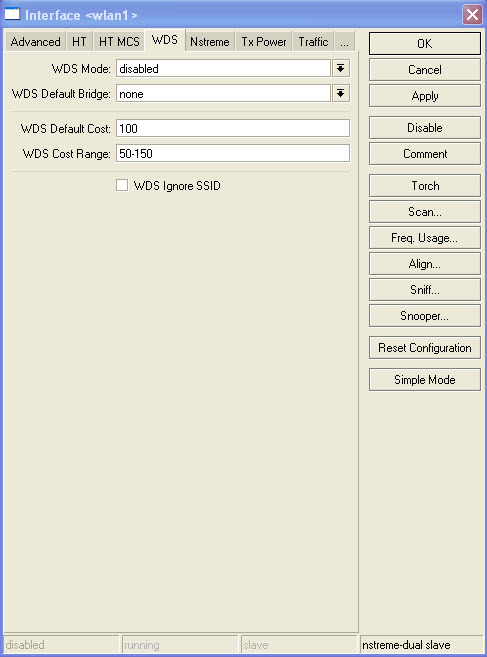

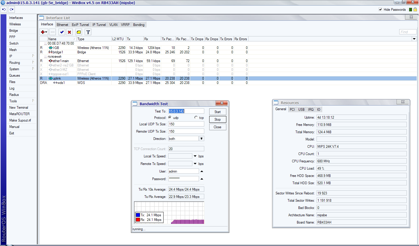

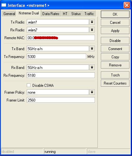

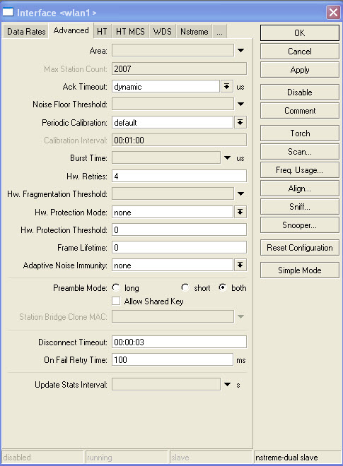

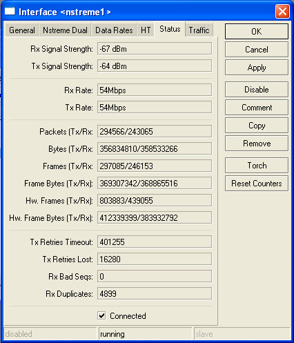

PowerBoy Posted April 15, 2010 Posted April 15, 2010 Проблема: Не могу поднять н стрим на микротике выше чем 30 мегабит в обе стороны! апарат такой 1 базовая: мать компа, проц 3.3 Ггц 1Гб Озу, R52N 2 Шт., два облучателя на двух 90 сантиметровых офсетах, микротик ОС 4.6 2 базовая : мать компа, проц 2,4 Ггц 512Мб Озу, R52N 2 Шт., два облучателя на двух 90 сантиметровых офсетах, микротик ОС 4.6 Наверно ограничение в настройках, не моглибы под советовать что делать? Буду очень рад помощи! настройки и сигнал на скриншотах ниже: Вставить ник Quote
SSD Posted April 15, 2010 Posted April 15, 2010 Проблема:Не могу поднять н стрим на микротике выше чем 30 мегабит в обе стороны! апарат такой 1 базовая: мать компа, проц 3.3 Ггц 1Гб Озу, R52N 2 Шт., два облучателя на двух 90 сантиметровых офсетах, микротик ОС 4.6 2 базовая : мать компа, проц 2,4 Ггц 512Мб Озу, R52N 2 Шт., два облучателя на двух 90 сантиметровых офсетах, микротик ОС 4.6 Наверно ограничение в настройках, не моглибы под советовать что делать? Буду очень рад помощи! А что Вы хотели? :))У Вас задействована 1 антенна, N не используется вообще. Для 54 Мбит канальных, 30 максимальный результат. Снизьте мощность до 17, а лучше еще ниже. Во кладке НТ выберите все чаинс. Уберите все g скорости и HT MCS с 1 по 7. P.S Зачем стоит дуал слейв? У Вас по две карты с каждой стороны? Вставить ник Quote
PowerBoy Posted April 15, 2010 Author Posted April 15, 2010 Если я переставлю на одну карту по 2 антены то что я выиграю? Смогу ли я запустить на двух карточках н стрим? Как будет держатся нагрузка на двух R52N? Могу ли я сейчас при таком расположении антенн поднять линк хоть в турбо режим тоесть, нстрим до 80 мегабит? Вставить ник Quote
SSD Posted April 15, 2010 Posted April 15, 2010 Если я переставлю на одну карту по 2 антены то что я выиграю?Смогу ли я запустить на двух карточках н стрим? Как будет держатся нагрузка на двух R52N? Могу ли я сейчас при таком расположении антенн поднять линк хоть в турбо режим тоесть, нстрим до 80 мегабит? Это нечто. :) Прочитайте про N стандарт, а так же про количество антенн которые требуются. В нстрим дуал, турбо не включается. ;) Вставить ник Quote
PowerBoy Posted April 15, 2010 Author Posted April 15, 2010 (edited) Если я переставлю на одну карту по 2 антены то что я выиграю?Смогу ли я запустить на двух карточках н стрим? Как будет держатся нагрузка на двух R52N? Могу ли я сейчас при таком расположении антенн поднять линк хоть в турбо режим тоесть, нстрим до 80 мегабит? Это нечто. :) Прочитайте про N стандарт, а так же про количество антенн которые требуются. В нстрим дуал, турбо не включается. ;) Подсоветуйте что и как мне поднять для получения хаф дуплекса мегабит 80, очень нужно! Edited April 15, 2010 by PowerBoy Вставить ник Quote
SSD Posted April 15, 2010 Posted April 15, 2010 Если я переставлю на одну карту по 2 антены то что я выиграю?Смогу ли я запустить на двух карточках н стрим? Как будет держатся нагрузка на двух R52N? Могу ли я сейчас при таком расположении антенн поднять линк хоть в турбо режим тоесть, нстрим до 80 мегабит? Это нечто. :) Прочитайте про N стандарт, а так же про количество антенн которые требуются. В нстрим дуал, турбо не включается. ;) Подсоветуйте что и как мне поднять для получения хаф дуплекса мегабит 80, очень нужно! Убрать вторую карту, обе антенны включить в одну карту. На одном девайсе поставить режим бридж, на втором стейшен, сделать все что я написал в первом посте ,настроить MPLS. Вставить ник Quote

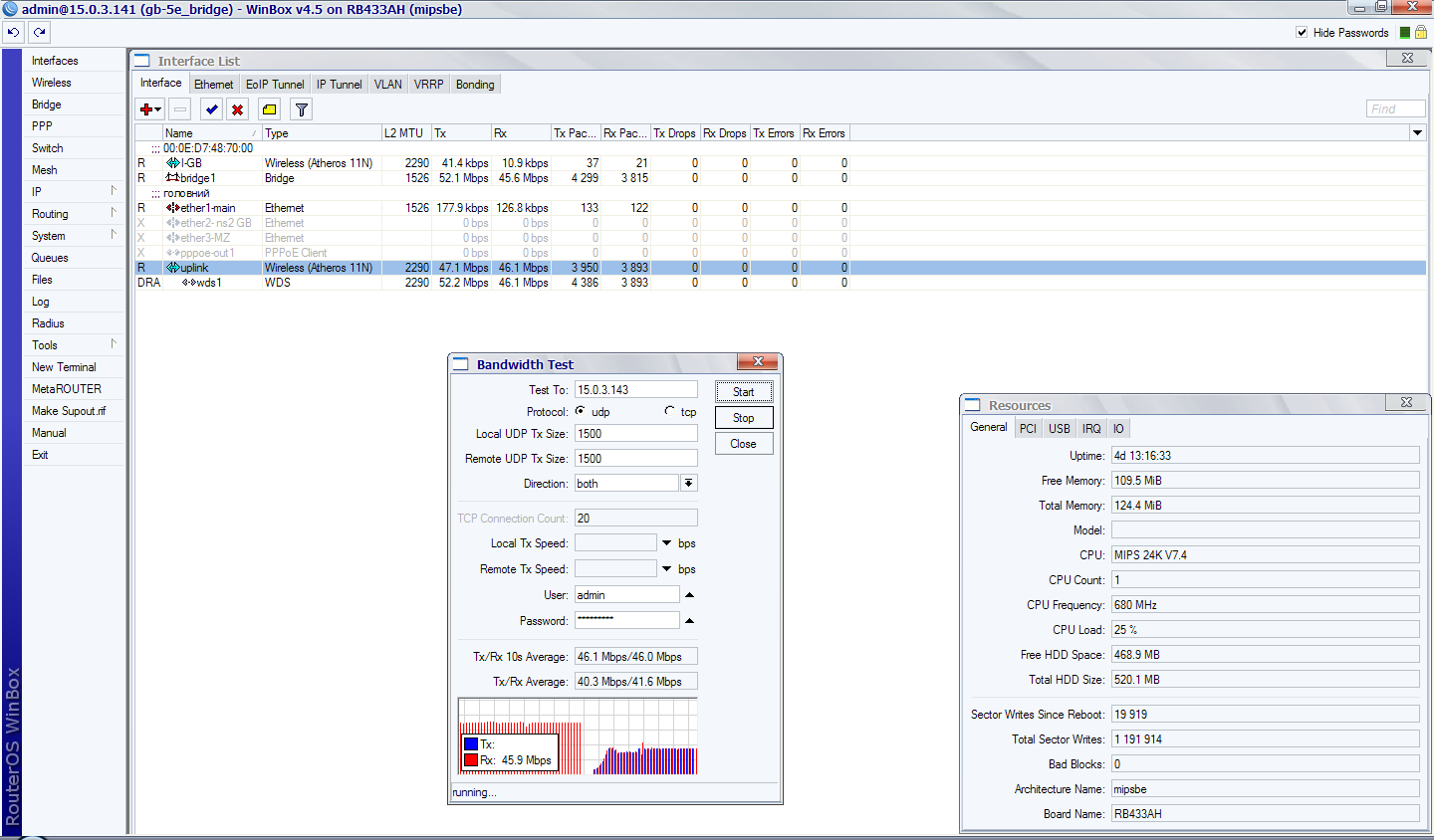

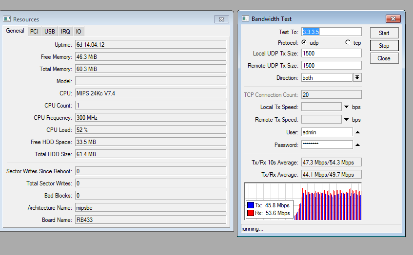

misha1 Posted April 15, 2010 Posted April 15, 2010 у меня 45-48мб с одни карточки . дурлекс 20мб ф борд рб433 300мегагерцови . Вставить ник Quote
Saab95 Posted April 15, 2010 Posted April 15, 2010 Еще надо нстрим включить и фрамер полиси какой-нито поставить. Я с одной карточкой и одной антенной без проблем на 10км 40мбит качаю. Вставить ник Quote
PowerBoy Posted April 15, 2010 Author Posted April 15, 2010 Еще надо нстрим включить и фрамер полиси какой-нито поставить.Я с одной карточкой и одной антенной без проблем на 10км 40мбит качаю. При синале 65 на 63 выше 58 на 6 мегабит конекта не подымает в чем причина? все сделал как говорили! на двух карточках по две антенны но в одинаковых поляризациях! нстрим включил,одна как ап бридж а другая как стэйтион! вроде сингнал ниче а такие хреновые скоростья, линк на 90 сантиметровых тазиках на растоянии 1 км...ппц Помогите советом, а то мозг скоро разорвет! Вставить ник Quote

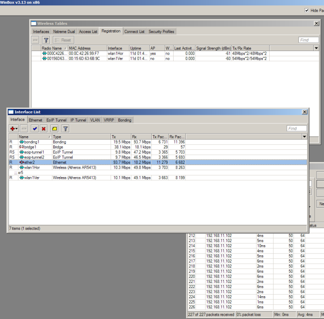

sheki Posted April 15, 2010 Posted April 15, 2010 Подсоветуйте что и как мне поднять для получения хаф дуплекса мегабит 80, очень нужно! пробуй с Bonding , мои резултати с MT 90/20mbit, 17000pps, ping average 4 ms , к сажалению mikrotik софтуера не работает харошо с N карточки. Вставить ник Quote
PowerBoy Posted April 16, 2010 Author Posted April 16, 2010 Подскажите как именно вы это сделали, как что настраивать, поподробней, очень нада ! Заранее спасибо! Вставить ник Quote
sheki Posted April 16, 2010 Posted April 16, 2010 (edited) Подскажите как именно вы это сделали, как что настраивать, поподробней, очень нада !Заранее спасибо! http://wiki.mikrotik.com/wiki/Bonding_Examples карточки работает в турбо режиме - station - ap bridge, framer policy - exact size, framer limit - 3999 сделай етой настройке , только надо заменит ета адресъй неправильный настройки [admin@MikroTik] > /interface eoip add remote-address=10.1.1.1/24 tunnel-id=1[admin@MikroTik] > /interface eoip add remote-address=10.2.2.1/24 tunnel-id=2 верной настройки [admin@MikroTik] > /interface eoip add remote-address=10.0.1.2/24 tunnel-id=1 [admin@MikroTik] > /interface eoip add remote-address=10.0.2.2/24 tunnel-id=2 hrdware - Alix PC engines или PC-x86 intel 1600mghz , RB не пробавал Edited April 16, 2010 by sheki Вставить ник Quote
SSD Posted April 16, 2010 Posted April 16, 2010 Подскажите как именно вы это сделали, как что настраивать, поподробней, очень нада !Заранее спасибо! http://wiki.mikrotik.com/wiki/Bonding_Examples карточки работает в турбо режиме - station - ap bridge, framer policy - exact size, framer limit - 3999 сделай етой настройке , только надо заменит ета адресъй неправильный настройки [admin@MikroTik] > /interface eoip add remote-address=10.1.1.1/24 tunnel-id=1[admin@MikroTik] > /interface eoip add remote-address=10.2.2.1/24 tunnel-id=2 верной настройки [admin@MikroTik] > /interface eoip add remote-address=10.0.1.2/24 tunnel-id=1 [admin@MikroTik] > /interface eoip add remote-address=10.0.2.2/24 tunnel-id=2 hrdware - Alix PC engines или PC-x86 intel 1600mghz , RB не пробавал ИМХО это бред в ситуации ТС, делать бондинг из двух половинок N, если есть возможность прокачать его на полную. Вставить ник Quote

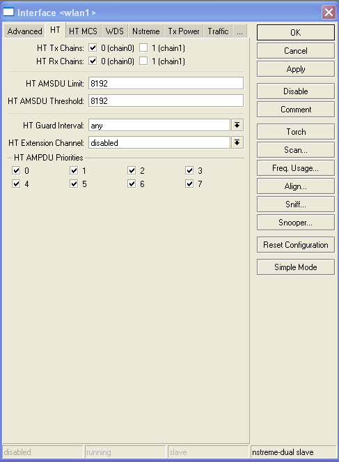

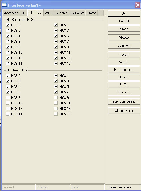

misha1 Posted April 17, 2010 Posted April 17, 2010 (edited) кч. сделаи так: настрои эти карточки как ап--клиент . шифрацю исползуи толко wpa-aes ,HT Extension Channel -> above control , HT AMPDU Priorities ---> 0 , HT MCS - ( suported mcs ->mcs5,mcs6,mcs7,mcs8 )(basic mcs---> mcs5). настрои млпс и бондинг . и все будет работать отлично. ешо посмотри это http://en.wikipedia.org/wiki/802.11n#Data_rates Edited April 17, 2010 by misha1 Вставить ник Quote
