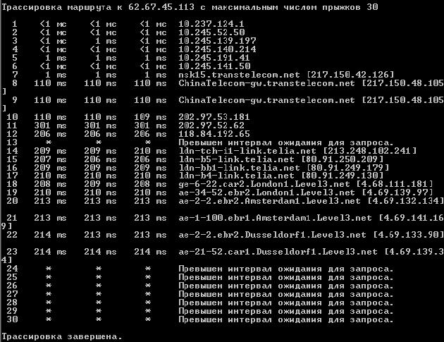

woddy Posted April 14, 2010 Posted April 14, 2010 вот такие у нас теперь маршруты. скажем нет финским трактористам. Вставить ник Quote
Smoke Posted April 14, 2010 Posted April 14, 2010 Cкорее китайским админам. Fixed. Вставить ник Quote
woddy Posted April 14, 2010 Author Posted April 14, 2010 а я думал это не баг а фича... Вставить ник Quote

Smoke Posted April 14, 2010 Posted April 14, 2010 Если есть канал, то чего им не пользоваться? То есть ? запустить исходняк в Европу через Китай? Стык с CT , как ни странно, на Российско-Китайской границе. Вставить ник Quote
AlexBT Posted April 14, 2010 Posted April 14, 2010 Ну и в чем проблема? Стык то для обеих сторон одинаков. Если стык на 40Гбит, а вроде как должен быть на 160Гбит, то чего его пустым морозить? Движение за доходами от транзита Европа - Азия процесс двусторонний. Вы им, они вам. Ну и есть фишка номер два. БГП. Вот так улегся, и пошло. Повернется другим боком, пойдет по другому. Фишка номер три. Какая-то бяка патчкорд выдернула, рубильник отрубила, кабель порвала. А трафик дырочку нашел. Вставить ник Quote
1GE Posted April 14, 2010 Posted April 14, 2010 Для РЖД лишняя тысяча км не крюк, что вы удивляетесь. :) А вот то, что ТТК прорубил окно в Китай - respect. Вставить ник Quote
Smoke Posted April 14, 2010 Posted April 14, 2010 Ну и в чем проблема? Стык то для обеих сторон одинаков. Если стык на 40Гбит, а вроде как должен быть на 160Гбит, то чего его пустым морозить? Движение за доходами от транзита Европа - Азия процесс двусторонний. Вы им, они вам.Ну и есть фишка номер два. БГП. Вот так улегся, и пошло. Повернется другим боком, пойдет по другому. Фишка номер три. Какая-то бяка патчкорд выдернула, рубильник отрубила, кабель порвала. А трафик дырочку нашел. Этот стык не для резерва получения трафика аплинков, а для улучшения связности путём поднятия прямого пира. Собственно твою хотелку исполнили. Хотя, лиха беда начало :) Вставить ник Quote
Sonne Posted April 14, 2010 Posted April 14, 2010 Блин сначала хотел поздравить, но задумался и понял что получилось как всегда ... через жопу. Вместо того чтобы Китай погнать в Европу через короткий российский маршрут, погнали Россию в Европу через длинный китайский. Бугога! Вставить ник Quote
Smoke Posted April 14, 2010 Posted April 14, 2010 Блин сначала хотел поздравить, но задумался и понял что получилось как всегда ... через жопу. Вместо того чтобы Китай погнать в Европу через короткий российский маршрут, погнали Россию в Европу через длинный китайский. Бугога! Странно, у меня работает. tracert en.chinatelecom.com.cn Трассировка маршрута к www6.chinatelecom.com.cn [211.100.35.132] с максимальным числом прыжков 30: 3 1 ms 1 ms 3 ms MSK19-Gi11.35.transtelecom.net [217.150.35.241] 4 149 ms 149 ms 151 ms ChinaTelecom-gw.transtelecom.net [217.150.48.105 ] 5 149 ms 149 ms 149 ms ChinaTelecom-gw.transtelecom.net [217.150.48.105 ] 6 150 ms 149 ms 150 ms 202.97.60.6 7 148 ms 149 ms 149 ms 202.97.53.125 8 150 ms 150 ms 150 ms 202.97.53.85 9 150 ms 150 ms 149 ms 220.181.16.126 10 151 ms 150 ms 150 ms 220.181.16.38 11 153 ms 151 ms 152 ms 211.100.2.193 12 150 ms 150 ms 149 ms 211.100.4.108 Вставить ник Quote
Sonne Posted April 14, 2010 Posted April 14, 2010 Все же поздравляю! BGP routing table entry for 211.100.32.0/20, version 348374332 Paths: (2 available, best #2, table internet) Not advertised to any peer 4134 23724 9803, (aggregated by 9803 211.100.2.254) 10.175.0.1 (metric 411) from (10.74.0.31) Origin IGP, metric 1000, localpref 70, valid, internal Community: 20485:30728 Originator: 10.175.0.1, Cluster list: 0.0.0.10 4134 23724 9803, (aggregated by 9803 211.100.2.254) 10.175.0.1 (metric 411) from (10.66.0.31) Origin IGP, metric 1000, localpref 70, valid, internal, best Community: 20485:30728 Originator: 10.175.0.1, Cluster list: 0.0.0.10 Однако у топик стартера проблема в другую сторону. В НСКе словили левые анонсы через новый стык с чайнателекомом. Я бы китайцам не доверял :) Можно увидеть загрузку этого революционного стыка? Или ждать пока Кипчатов в блоге опубликует? Вставить ник Quote

AlexBT Posted April 14, 2010 Posted April 14, 2010 Пример линка Китай-Европа? через что он будет проходить, незадивая Россию ? да и толщина 40-160гбит.... мдя...Зоро, несколько ссылок на публичные ресурсы:http://ttk.ru/www/nsf/site.nsf/docs/eurasiahighway.html Здесь старая карта и описание, еще про два погранперехода и третий проектный. 2007 год, но и там уже написано про 40 Гбит. Сейчас уже есть третий - Гродеково - Суньфейхе, который вроде как сам по себе на 40 Гбит (он на той карте в полосочку нарисован). Ежели что, братья из ТТК поправят. А это про Чайна-Телеком Европа: http://www.chinatelecomeurope.com/index.ph...=23&lang=en Там нужно кликнуть на ссылку: Network and Infrastructure и вылезет карта во всей красе, с учетом всех трасс, в том числе и через Монголию, Казахстан, ТТК и РТ по России, и через Индию в Европу (целых три кабельных системы). В общем, ТТК может пройти по сети Ч-Т в Европу разными интересными путями. Похоже, что и через РТ или самого себя, но думая, что это через Чайна-Телеком. Тут нужно ждать комментариев Кипчатова и наших магистралов. Время пинга из первого поста говорит о том, что все варианты возможны, кроме варианта через ГК в Америку и в Европу. Вот, в кратком изложении. Вставить ник Quote
Smoke Posted April 14, 2010 Posted April 14, 2010 В общем, ТТК может пройти по сети Ч-Т в Европу разными интересными путями. Похоже, что и через РТ или самого себя, но думая, что это через Чайна-Телеком. Тут нужно ждать комментариев Кипчатова и наших магистралов.Время пинга из первого поста говорит о том, что все варианты возможны, кроме варианта через ГК в Америку и в Европу. Вот, в кратком изложении. нда. Пресс-релизы писать не пробывал? :) Если серьёзно, то довольно наивно делать вывод из пиринга о резервировании магистралей. Просто потому что это задачи разного порядка. Если интересно.. Пинг от Москвы до CE - 150 msec Пинг от Москвы до PE - 90 msec (Сковордино) Пинг от PE до CE - 60 msec маршруты симметричны. Грубо по карте напрашивается вывод о Гонконге с их стороны. Или это великий китайский фаервол? Вставить ник Quote
AlexBT Posted April 14, 2010 Posted April 14, 2010 Выводов никаких не делаю, просто отвечаю на вопрос Зоро А зачем писать пресс-релизы, когда уже есть, то, что по ссылкам? Там же и буклетик есть, с указанием времени пинга. Смотрим на карту, читаем буклетик. Видим время пинга по линиям через Россию - от 200 до 244 мсек. на маршруте от Гонконга до Лондона. С фаерволом, или без, буклет об этом умалчивает. Ну и от меня пинг до Европы в 300 с лишним милисекунд. Через ТТК и CW в Европу. Вопрос, почему я не должен верить китайцам, когда они о себе в превосходной степени то? При чем тут пиринг и резервирование в вашем посте? Вот бы взяли граждане из ТТК и рассказали, что к чему с трафиком через Китай то. Euro_AsiaNetworkSolution.pdf Вставить ник Quote
