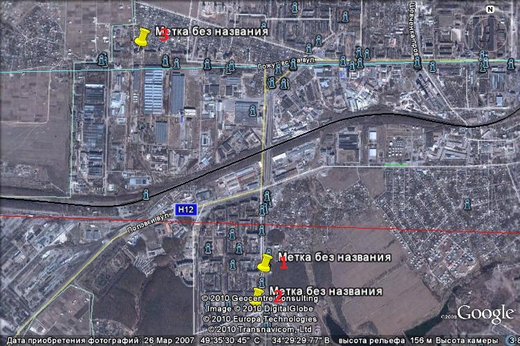

В точке 1. есть интернет подключеный по lan. Нужно раздать этот интернет в точку 2. А с точки 2. в точку 3.
Расстояние между точкой 1. и 2. примерно 300-400 метров. Между точками 2. и 3. 2,3 км. Видимость между 1. и 2. прямая, между 2. и 3. тоже прямая.
На точке 1. кабель lan будет подключен к маршрутизатору d-link dir-100 , а с него к точке DWL2100AP + биквадрат.
На точке 3. такой же DWL2100AP + биквадрат (или ASP-24), маршрутизатор dir-615 и дальше на 3 компа.
Вопрос! Что нужно поставить на точке 2. и в каком режиме? На точке 2. нужно подключить 2 компа.
Оборудование для точек 1. и 3. есть в наличии, и менять на другое не хочется и нету финансов! Между 1. и 3. точкой видимости нет.
