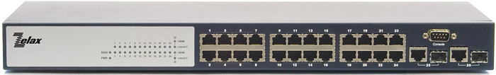

Denis Samsonov Posted April 12, 2010 Posted April 12, 2010 Достался тут свитчик зелакса zes-2026c на тестирование. Заодно и обзор наваял http://denjs.com/index.php/articles/networ...zelax-zes-2026c Кто его пользовал? Какие отзывы? Стоит его покупать или des-3526, des-3200-28 лучше? Вставить ник Quote

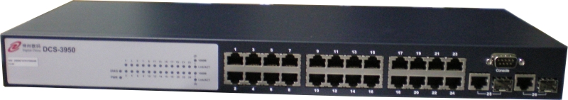

vadya Posted April 14, 2010 Posted April 14, 2010 я подозреваю что это одно и тоже Zelax zes-2026c и Digital China Networks DCS-3950-26C вот насобирал кое чего -------- zelax_zes__d_spd_2592_.pdf zes_2026c.pdf 200892215055DCS_3950_L2_Security_Ethernet_Switch.pdf Вставить ник Quote

Lynx10 Posted April 15, 2010 Posted April 15, 2010 (edited) я подозреваю что это одно и тожеZelax zes-2026c и Digital China Networks DCS-3950-26C вот насобирал кое чего -------- вот ещё из того же разряда http://www.foxgate.ua/ru/products/l2-switc...xgate-s-6224-s2 КАК 3 КАПЛИ воды :))) А этот почти похож! явно брат! http://www.edge-core.com/ProdDtl.asp?sno=GIFGLJ Edited April 15, 2010 by Lynx10 Вставить ник Quote

terrible Posted April 16, 2010 Posted April 16, 2010 Zelax говорит, что сам пишет. Прошивка действительно отличается от Edge-Core, но не сильно. Внешне физические отличия: разная наклеечка на морде, отсутствует пара комбо-портов, в другом месте консольный порт. Качество покраски и внутренности - совершенно одинаковые. SNMP практически недееспособен, Cable-Diag работает через ж..у (только при опущенном линке, о проблеме они знают), IP-MAC-Binding работает на уровне фильтрации, т.е. без отчетности, но хорошо работает. Loopdetect по словам зелакса работает нормально, но у меня почему-то не получилось добиться от него работоспособности, может без пива надо тесты проводить? оО Мой отзыв: железка работоспособна, однако прошивку ещё допиливать и допиливать до адекватно-работающего состояния, сейчас их закупать нельзя, ставить на продакт тем более, тот-же Д-линк на порядок более предсказуем. Посмотрим, как они прошивки будут выпускать, если с той-же скоростью, что и Edge-Core - верну нафик назад (на тесты взял один). Вставить ник Quote

DVM-Avgoor Posted April 17, 2010 Posted April 17, 2010 Они говорят что DCN пародию на их свитч сделал ) У меня эти DCS-3950-26C в эксплуатации были задолго до планов зелакса по "изготовлению" ethernet-коммутатора. Вставить ник Quote
Danuuk Posted April 17, 2010 Posted April 17, 2010 Мой отзыв: железка работоспособна, однако прошивку ещё допиливать и допиливать до адекватно-работающего состояния, сейчас их закупать нельзя, ставить на продакт тем более У нас таких пара, на одном нельзя посмотреть таблицу маков - чудо девайс. Ладно хоть на другом можно. Но это как бы всё равно не радует. Вставить ник Quote

terrible Posted April 21, 2010 Posted April 21, 2010 Сегодня тчетно на нём пытался оттестировать loopdetect, там 3 режима, не работает ни один, в логах по нулям. Вышестоящий DES-3028 пулей определяет петлю с зелакса, чудеса! Вставить ник Quote
nashvill Posted April 21, 2010 Posted April 21, 2010 Сегодня тчетно на нём пытался оттестировать loopdetect, там 3 режима, не работает ни один, в логах по нулям. Вышестоящий DES-3028 пулей определяет петлю с зелакса, чудеса! Подтверждаю, с loop detect у них полная *опа. Если попытаться на работающем коммутаторе включить loop detect на всех портах - то с вероятностью более 90% он уходит в себя. Если поиграться на столе с созданием петель на разных портах - после петли часто порт не поднимает, даже если петля исчезла. В остальном не плохой коммутатор. Вставить ник Quote
