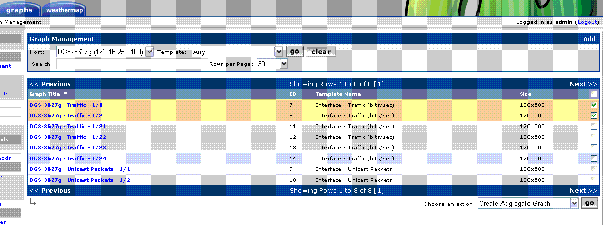

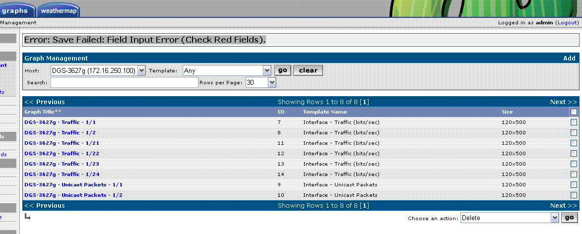

Добры день вопрос для тех кто знает cacti... Кто-нибудь встречал такую ошибку с cacti aggregate plugin...
"Error: Save Failed: Field Input Error (Check Red Fields)."
всё делал по инструкции идущей с этим плагином......
мне нужно просто "свести" на один график загрузку с двух или трёх других разных графиков...

не получается импортнуть graph template
Cacti has imported the following items:
Round Robin Archive
[success] Daily (5 Minute Average) [update]
[success] Weekly (30 Minute Average) [update]
[success] Monthly (2 Hour Average) [update]
[success] Yearly (1 Day Average) [update]
[success] Hourly (1 Minute Average) [update]
CDEF
[fail] Total All Data Sources [new]
[fail] Total All Data Sources into Bits [new]
GPRINT Preset
[success] Normal [update]
Data Input Method
[success] Get SNMP Data (Indexed) [update]
Data Template
[success] Interface - Traffic [update]
Graph Template
[success] Interface - Total IN Traffic (bits/sec) [update]
cacti-0.8.7e4 из портов
Edited by mr.Scamp
нет, не добавились
CDEF
