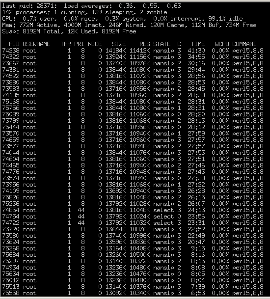

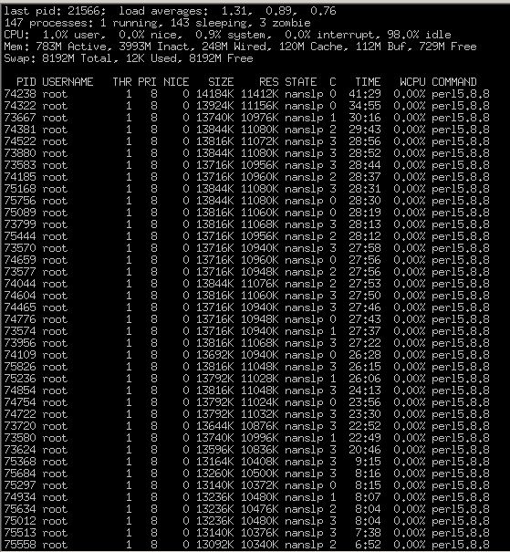

survivor Posted April 9, 2010 Author Posted April 9, 2010 спасибо всем за ответы... только вот мне это все напоминает ситуацию когда пациент приходит к врачу и говорит, что не может ходить, так как нога болит, а ему говорят - нет проблем прыгайте на другой или ползайте, а еще можно ходить на руках... если бы скрипты висели и не дохли - их было б уже стопицот мильенов штук в памяти, а как вы можете увидеть из скриншотов процессов ровно столько сколько надо.... кроме того все не раз проходило дебаг и т.д. без разницы что за процессы у меня там - вопрос был в том: почему при ста процессах в памяти, свободной памяти, отсутствия ошибок на езернете, без дропов, с очень маленькой загрузкой CPU - ОЧЕНЬ ТОРМОЗИТ комп, что еще и где можно посмотреть, чтоб найти узкое место? Может ошибки в памяти или что-то не то с прерываниями на сетевой или с доступом на диск (спасибо f13 за ответ по существу, только вот как проверить загрузку винта? vmstat и iostat я показал) Я от mrtg отказался в пользу cacti. Гораздо шустрее и лучше работает. Функционал шире... mrtg у меня только как конвертор между snmp и rrd. перловые скрипты кривые видать шоппц, память жрут и не умирают где это видно? что и где смотреть, чтоб придти к такому выводу? Вставить ник Quote

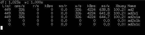

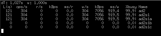

survivor Posted April 12, 2010 Author Posted April 12, 2010 вот и gstat, я зафиксировал два значения - максимальное и наиболее частое Вставить ник Quote
andriko Posted April 12, 2010 Posted April 12, 2010 ad2s1a == / ? чего иму туда писать то? Вставить ник Quote
st_re Posted April 12, 2010 Posted April 12, 2010 Во!! atapci2: <Intel ICH8 SATA300 controller> port 0x1f0-0x1f7,0x3f6,0x170-0x177,0x376,0xf000-0xf00f,0xfc00-0xfc0f at device 31.2 on pci0 ata1: <ATA channel 1> on atapci2 ad2: 305244MB <Seagate ST3320620AS 3.AAJ> at ata1-master SATA150 Че так ? Утверждается, что оно SATA 3Gb/s умеет. ad2s1a == / ?чего иму туда писать то? Там, наверное, кроме корня и нет ничего.... Вставить ник Quote

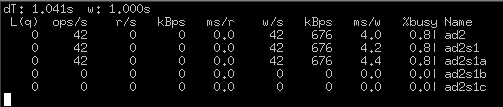

survivor Posted April 12, 2010 Author Posted April 12, 2010 поправил (там джампер оказывается стоял), теперь ad2: 305244MB <Seagate ST3320620AS 3.AAJ> at ata1-master SATA300 и новый gstat: Вставить ник Quote
