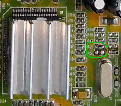

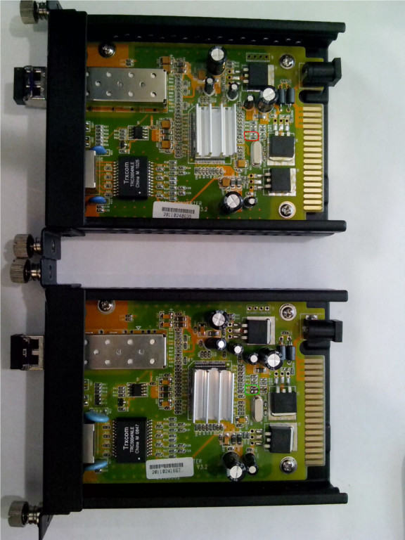

mk011 Posted October 21, 2013 Posted October 21, 2013 OptiCin GE-RG45-sfp, вот эти вообще гонят ппц, они не поднимают линк с другими корзинами, с компами и т.п. Работает только между opticin - opticin Вполне себе нормальные конвертеры, однако. То, что не работают с коммутаторами - можно лего поправить с помощью некривых рук и паяльника: для V3.2 достаточно переставить перемычку-резистор R23 (рядом с кварцем на 25 МГц) в R21 (соседнее): Место перестановки помечено зелёным. Для полноты картины - фото конвертеров до (с выделенным красным) и после переделки (с зелёным). Суть проблемы: неверный режим работы применённой в конвертере Opticin GE-RJ45-SFP V3.2 микросхемы гигабитного PHY Marvel 88E1111 (для полной уверенности в применённом чипе снимали с одного экземпляра радиатор - приеклеен силиконом). В побывавших в руках экземплярах был установлен режим MAC SGMII w/o clock - Cooper (биты HWCFG_MODE[3:0] выставлены в 0100. К счастью, разводил плату не троешник - предусмотрено простое переключение в режим Serial MAC (SERDES или 1000BaseX without Autonegotiation without clock или GBIC) - Cooper. Для этого нужно выставить биты HWCFG_MODE[3:0] в значение 1100, что достигается соединением ножки CONFIG5(80) вместо ножки LED_Link1000(98) к ножке LED_Link100 (99) (что и делается перестановкой перемычки) - получаемое значение параметра 101 вместо 100. Все остальные конфигурационные параметры PHY'я выставлены корректно. В защиту проектанта: Ваш покорный слуга участвует в разработке миниатюрного медиаконвертера на следующей версии гигабитного PHY от Marvel - 88E1112. Стабильной работы конфигурации "конвертер"-"конвертер" (независимо от версии PHY и прочих переменных) удалось добиться только в режиме SGMII to Cooper (это было ещё до знакомства с Opticin'овскими конвертерами). Вставить ник Quote
