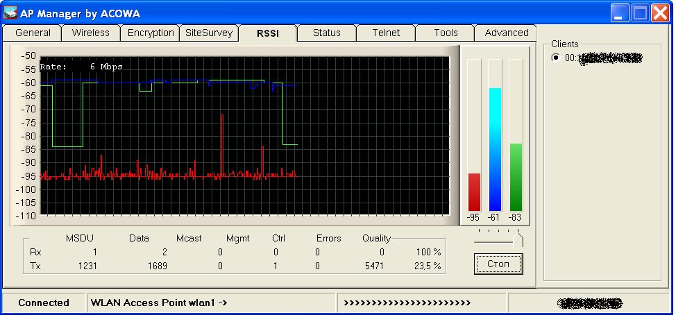

Здравствуйте. Нужен совет профессионалов с форума. Есть схожая проблема.

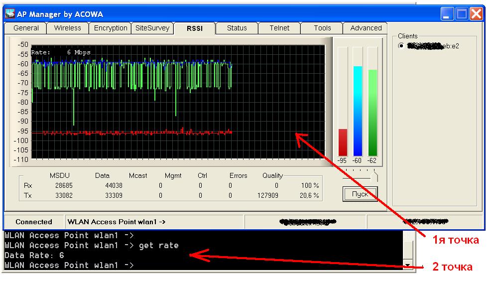

но при этом периодически прыгает уровень сигнала. Привожу принтскрин из акова (снят с 1й точки). Те значение Local RSI на 1й точке проваливается до -80 на время 10 - 20 секунд, потом восстанавливается.
С чем это может быть связано? При этом скорость линка всего 2 Мбит (при RSI -60 на 2х точках), временами падает до 400 кбит. Посоветуйте, как решить данную проблему? Может ли быть проблема с приемником / передатчиком одной из точек.

Cкорость выставьте фиксировано.

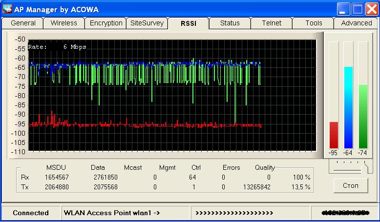

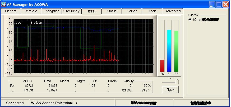

SSD, большое спасибо за совет. Но провалы по мощности наблюдаются и при скорости 6Мбит. В приведенном принтскрине видно, что как и в первом - скорость 6Мбит, а уровень сигнала опустился до -83. Может есть еще какие идеи, в чем может быть проблема? Заранее спасибо.

Вы скорость зажмите для начала, а там видно будет.
Зажал скорость - поставил 6 Мбит. При этом значения Local RSSI на 1й точке все равно прыгают. Хочу заметить - что когда в канале данные не передаются - провалы LOCAL RSSI длительные, как на предыдущих картинках. Когда передаются данные - провалы короткие, как на приведенной тут картинке. При этом фактическая скорость около 500 кбит. Я так понимаю - что для блубокс на таких дистанциях это невероятно низкие значения. В чем же все - таки может быть проблема? Заранее спасибо за ответы.
Проблема во всенаправленой антенне
Смысл на окне держать круговою антенну
Смысл в том, что вторая точка стоит у друга, который живет в пятиэтажке. Так как там нет чердака - точку c всенаправленной антеной приходиться ставить на окно. Антенну попробую поменять, но может быть, проблема в чем то другом?

наконец - то поставил направленную антенну. Теперь обе точки с направленными антеннами, но ситуация не изменилось. По прежнему прыгает значение Local RSSI на первой точке. Нужны советы профессионалов.. заранее спасибо.
Заплатите 100 уе ЛЮБОМУ технику местного провайдера, и он Вам все настроит, это ЛУЧШИЙ совет.
Если здесь много профессионалов, разве так сложно дать совет по настройке?
Дать совет кому?
у Вас переповторов более 300% - явный признак того, что антенна у Вас не направленная, и собирает мусор в эфире.
