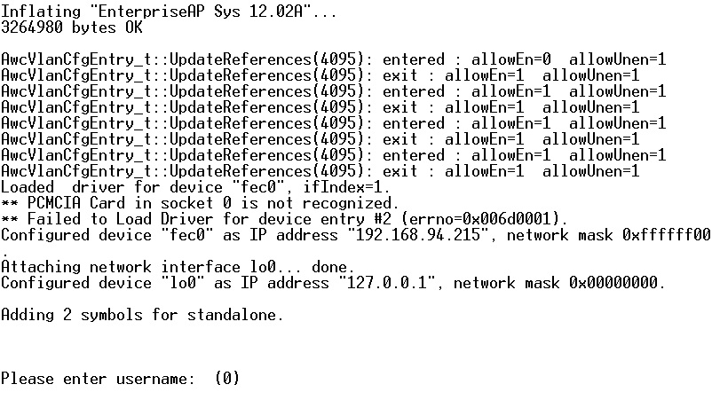

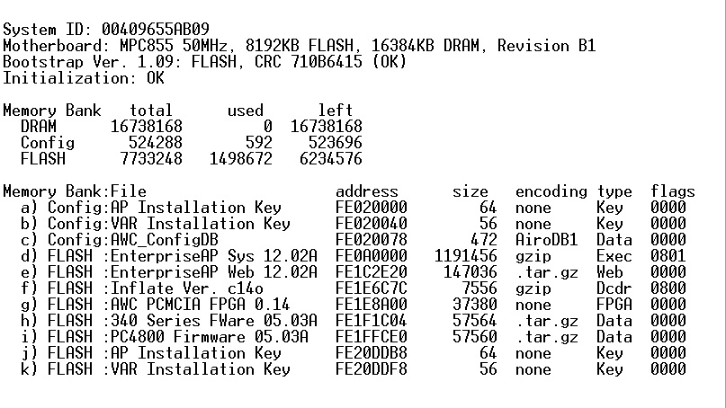

MEF Posted March 28, 2010 Author Posted March 28, 2010 (edited) Вот скины терминала во время загрузки ( на ругань отсутствия pcmcia карты внимание не обращайте, с ней то же самое) : Edited March 28, 2010 by MEF Вставить ник Quote
nay Posted March 28, 2010 Posted March 28, 2010 Вот скины терминала во время загрузки ( на ругань отсутствия pcmcia карты внимание не обращайте, с ней то же самое) : wxworks на ней, надо перед загрузкой попасть в boot, и там с флешем можно работать, поищите на cisco.com. Вставить ник Quote
MEF Posted March 28, 2010 Author Posted March 28, 2010 (edited) А можно поподробней? На кошко.ком зареген если что. как попасть в бут? И что такое VXWorks? Edited March 28, 2010 by MEF Вставить ник Quote

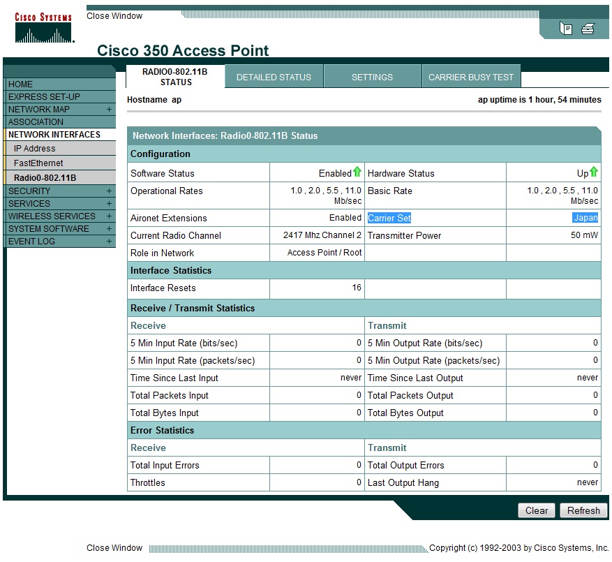

MEF Posted March 28, 2010 Author Posted March 28, 2010 Спасибо помогло . Сброс для wxworks я и не пробовал. Теперь ещё вопрос. Если кто знает. Точки привезены из Японии. Соответственно под нее и прошивка, диапазон и мощность. Так вот все бы ни чего но максимальную мощность можно выставить макс 30 мВт. Хотя насколько я читал 350 имеет 100 мВт. Еть ли возможность сменить прошивку на другую, в которой будет доступна мощность 50 и 100 мВт? Вставить ник Quote

MEF Posted March 28, 2010 Author Posted March 28, 2010 (edited) Замена firmware не помогла. В настройках Япония так и осталась. Подозреваю что эта инфа храниться в другом месте. Кто сталкивался , хэлп ми плиз :) Где меняется параметр "страна" ? включение режима world-mode увеличило выходную мощность до 50 мВт. А хочется 100 :( Edited March 29, 2010 by MEF Вставить ник Quote
sirmax Posted March 29, 2010 Posted March 29, 2010 MEF Насколько мне не изменяет память, то для 1220 и 1230 поменять мощность было нельзя. Как для вашего устройства - не скажу =( Вставить ник Quote
MEF Posted March 29, 2010 Author Posted March 29, 2010 Да тут дело не мощности как таковой. Не могу сменить страну и соответственно частотную сетку и профиль мощности. Такая же точка с прошивкой для штатов выдает 100 мВт. Но у нее 11 каналов. Вставить ник Quote
MEF Posted March 30, 2010 Author Posted March 30, 2010 С мощьностью разобрался. она зависит от прошивки pcmcia карты в самой точке. Ее даже можно перепрошить под виндой. И мощность будет 100мВт. Но когда всталяешь её в точку, после загрузки иос меняет прошивку на старую которая храниться в точке. И мощность опять становится 50 мВт :( Вставить ник Quote
