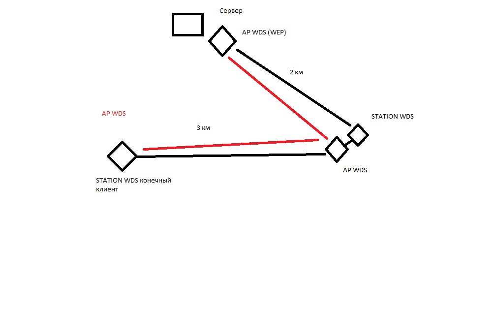

isloves Posted March 22, 2010 Author Posted March 22, 2010 Черным это то как сейчас есть! Хотел сделать так как помечено красным.... То есть вторая антена видет хорошо первую и последнюю... стоят все 4, НАНОСТАТИОН2 прокачка 10 мбит до конечного клиента это в условие того, что сервер не видет вторую Статион ( точнее очень плохо.. ) но пинги до клиента долетаю до 10 мс как максимум... обычно 2-5 мс Хотел сделать так что бы все три точки раздавали интернет.. и были в мосте.. за место четырех как сейчас... Вставить ник Quote
Halva Posted March 25, 2010 Posted March 25, 2010 (edited) делайте среднюю точку как АП (без вдс) другие стейшен, на АП снимите галку напротив клиент изолюшен Edited March 25, 2010 by Halva Вставить ник Quote
isloves Posted March 25, 2010 Author Posted March 25, 2010 (edited) Enable Client Isolation: ??? а сташион без ВДС ? так же я смогу ли получить мак адрес клиента который находится за последней точкой? ( конечной Статион ВДС ) Edited March 25, 2010 by isloves Вставить ник Quote
isloves Posted March 25, 2010 Author Posted March 25, 2010 поставил.. все так сделал.. Статион -- АП --- Статион , на АП выключил Isolation, теперь проблема... пинги от Статион до Второй Статион проскакивают.. а до клиента Таймаут... хотя в антенах там где ПИНГ видно его ИП... но с любой антены таймаут.... а так по антенам пинги бегают... Клиент видет все антены кроме сервера.. а я получается всеми антенами не вижу клиента.... Вставить ник Quote
isloves Posted March 26, 2010 Author Posted March 26, 2010 Антены в том же сигменте что и клиент ну тоесть клиент типа 192.168.2.2 антены типа 192.168.2.50-54 Вставить ник Quote
ubntshop Posted March 27, 2010 Posted March 27, 2010 Антены в том же сигменте что и клиент ну тоесть клиент типа 192.168.2.2 антены типа 192.168.2.50-54 Станция в режими роутера? Вставить ник Quote
isloves Posted March 29, 2010 Author Posted March 29, 2010 Нет Все бриджи.. пробывал как то роутер.. но тогда вообще ничего не завелось... вот и не стал больше включать Если не трудно можете помочь .. SKYPE: isloves1 Вставить ник Quote
