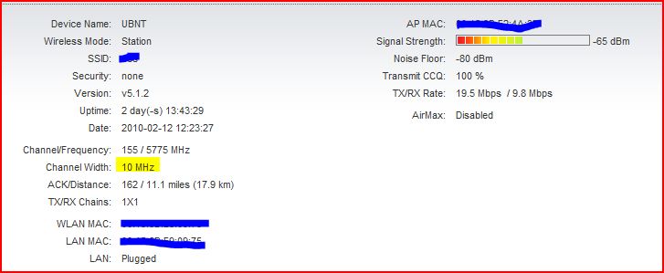

mozgik Posted March 18, 2010 Posted March 18, 2010 (edited) переходите на паласу 10MHZ и отключите AirMax Edited March 18, 2010 by mozgik Вставить ник Quote

mozgik Posted March 18, 2010 Posted March 18, 2010 обновитесь обязательно версия 2.0 сырая , там есть поддержка 5мгц, потом наверное не оправдал себя , в 2.1.5 уже нет 5 мгц, и работает оно намного лучше ! Насколько я знаю, 5ГГЦ довольно чист (сельская местность). Единственно в пределах 10 градусов находится вышка МТС. нет МТС тут точно не помеха Вставить ник Quote
