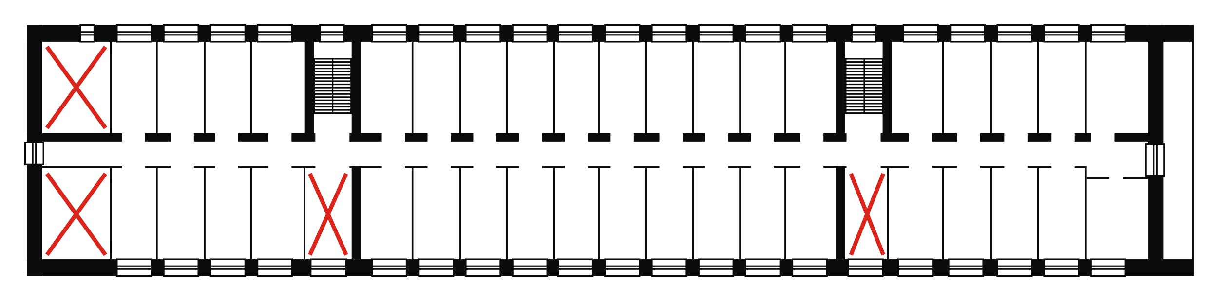

Имеем обычное общежитие - 5 этажей, по 40 комнат на этаже, здание в длину = 70м.
железобетонные наружные стены, одна стена по центру вдоль всего здания.
Перекрытия меж этажами тоже железобетонные.
Задача = сделать беспроводную сеть со 100% покрытием минимальными средствами.
сейчас работает эксперементальный вариант, тестим:

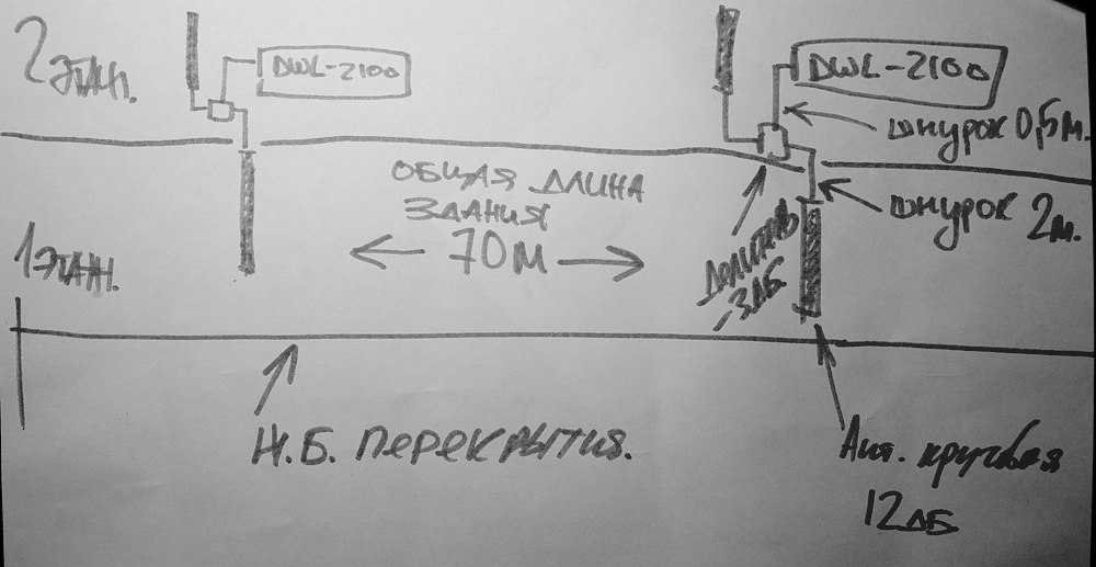

5 этаж = в центре точка DWL-2100AP + шнурок 0,5м + антенна круговая на 10дб
4 этаж = в центре точка DWL-2100AP + шнурок 0,5м + антенна круговая на 10дб
3 этаж = в центре точка DWL-2100AP со штатной антенной
2 этаж = в центре точка DWL-2100AP со штатной антенной
несущие стены выделены жирным.

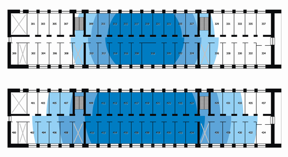

опыт установки показал, что штатные антенны пробивают на 3-4 комнаты в радиусе и максимум +/- 1 этаж
а широковещательные - пробивают уже полностью центральную секцию, но не охватывает края.
у нас есть два предпологаемых варианта развития сети:
- первый - поставить по краям еще 4 х 2 = 8 точек доступа со штатными антеннами чтобы захватить края + апгрейдит 3 и 2 этаж до круговых.
- второй - сэкономить на точках доступа - поставив делитель мощности на две антенны, и чтобы пара точек установленных по краям обслуживала сразу 2 этажа через делители мощности с широковещательными антеннами.
по деньгам - второй вариант дешевле в 2 раза.
помогите выбрать правельный путь для построения вай-фай сети

Looka, судя по карте покрытия, можно четырьмя точками и без выноса антенн покрыть всю площадь\объем
Любопытненько... расскажите, пожалуйста, каким образом пробить по диагонали пару этажей с железобетонными перекрытиями, пару таких же железобетонных несущих стен, не говоря уже про такую мелочь как кирпичные перестенки между комнатами. Ах, постойте, я знаю! Поставить усилок, да чтобы лупил так, чтоб на ближних подступах к антенне счастливые пользователи wifi покрывались хрустящей корочкой.
Все просто=) купить перфоратор,и несколько качественных буров))
Прикольно, но план общаги один-в-один как у нас.
На общагу ставили в шахматном порядке:
5 этаж 2 точки, 4 этаж - 3, 3 -2, 2-3 + 1 на первом в холе.
Хотя можно было на 1 больше на каждом этаже, все таки в крайних сигнал слабоват.
