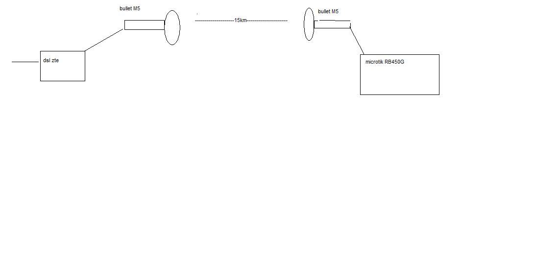

привет друзя ест линк 15 км на булетах канал 3мб/с, стоит такои вопрос где поднят пппое для связи с провом, на дсл модеме, или на самом роутере мицротик? какои варянт лутше?

есть линк 5 км на PS5
сначала ппп подымалось уже в конце линка, на линуксе(сервере)
где какой глюк в радиоканале, ну мало ли, пропала на время связь, ппп вешалось.
подняли ппп на роутере в начале линка, проблем никаких, полет нормальный около 2х лет.
