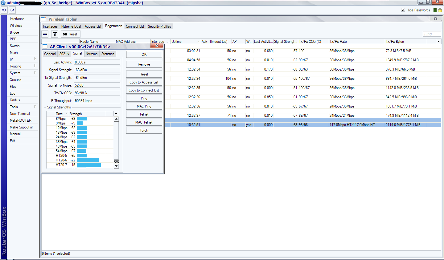

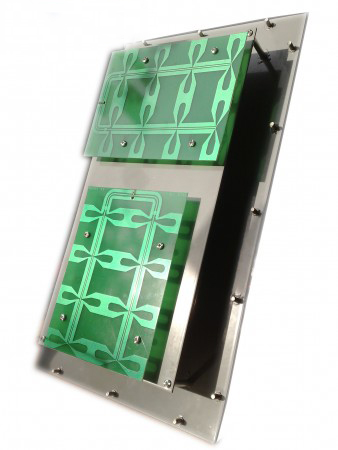

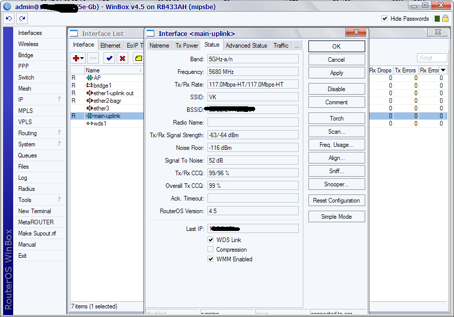

ну что ж, МПЛС подымать на не дуал не хотелось, и решили поставить дуал, при чём нашли вот такой интересный вариант в польше - бокс+антена http://www.anteny24.pl/en/details.html?id=501 , борды 433аш оставили без изменений, сменили только r52 на r52n, линк запустилс яна ура, сигналы,сскю хорошие с обеих сторон что позволило запустить линк на 117 мбитах, где МТ показывал в регистрации 90 прокачки, с них реально 82 прокачивали хал и 45 фул. По линку счас так и бегает 20-25 мбит, пинг 1-2 мс и загрузка проца 30% - что и нужно было сделать. В будущем если будет нужно увеличить канал то тогда уже поднимем МПЛС.
