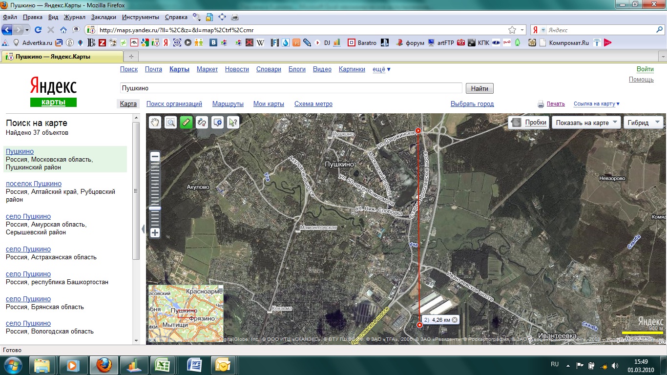

Plante Posted March 5, 2010 Posted March 5, 2010 Стоит задача организовать интернет вот здесь для личного пользования http://maps.google.ru/maps/ms?hl=ru&ie...mp;t=h&z=13 как вариант планирую поставить две мощных точки доступа http://www.senao-rus.ru/catalog/WI-Fi/ECB_8610S/ и 2 антены, интернет взять у провайдера как частное лицо, расстояние примерно 4,3 км какие могут возникнуть сложности? Вставить ник Quote

Plante Posted March 5, 2010 Author Posted March 5, 2010 Йоту вызывал, сеть не поймали. Понимаю масштабы геморроя но попробовать хочу, переезжаю из города и нужен интернет. Планирую установить на 15 этаж ку антенну передающую,а на 5 этаж ку в месте приема принимающую, думаю видимость будет . В случаи если видимости не будет возможно изготовлю конструкцию метров 10 высотой, но это не самое сложное мне не понятно как доставить интернет от принимающей точке еще на 100 м в частный дом,возможно нужно ставить еще одну точку доступа,или мощности принимающей точки будет достаточно? Вы можете дать полную схему какое должно быть оборудование? Список, примерная стоимость? Вставить ник Quote
Saab95 Posted March 5, 2010 Posted March 5, 2010 Вам достаточно будет сделать точки на базе RB411AH с картами R52n в герметичном боксе. Антенны по вкусу. Включить нстрим, отключить CSMA и получите достаточно стабильный канал. Доставить интернет до дома можно по оптоволокну, в гермобокс аккуратно входит медиаконвертер. Можно купить новые, а можно попросить б/у у провайдера, на 100мегабит у них их валом лежит. Вставить ник Quote
porozut Posted March 6, 2010 Posted March 6, 2010 Йоту вызывал, сеть не поймали. Понимаю масштабы геморроя но попробовать хочу, переезжаю из города и нужен интернет. Планирую установить на 15 этаж ку антенну передающую,а на 5 этаж ку в месте приема принимающую, думаю видимость будет . В случаи если видимости не будет возможно изготовлю конструкцию метров 10 высотой, но это не самое сложное мне не понятно как доставить интернет от принимающей точке еще на 100 м в частный дом,возможно нужно ставить еще одну точку доступа,или мощности принимающей точки будет достаточно? Вы можете дать полную схему какое должно быть оборудование? Список, примерная стоимость? Нафиг эту О...=)...ТУ скорость больше 500кб там вам не выжать проверено! Как сказано выше 2 точки RB411AH + фидеры+провода+антенны 2 шт. Всё это дело завести на 5Ггц ,так как у вас с эфиром там попенс полный ,а на 100метров инет доставите по витухе экранированной с тросом ( если нет возможности пробросить витуху то на точке с вашей стороны ставите ещё одну карточку+антенна ) . Был у вас в районе и делал инет на Клязму . Так что если хотите напишите в личку ,чем смогу помогу и подскажу что и где можно приобрести подешевле. Или стучите в асю два66 000 60шесть. Вставить ник Quote
