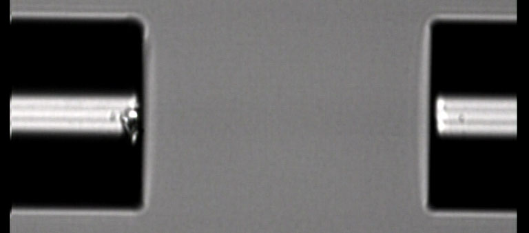

disappointed Posted March 4, 2010 Posted March 4, 2010 (edited) После поворота лезвия в очередное деление скал перестал оставлять риску на волокне, пришлось чуть ослабить юстировочный винт и приподнять лезвие по высоте над резиновыми стойками. Теперь сколы получаются довольно странные, перпендикулярность как бы нормальная получается - но часто (скорее всего в месте риски) есть небольшая выщербина. На сварочнике выглядит как недоходящяя до конца скола сердцевина волокна в одной из проекций. Замаялся вчера его крутить вертеть, есть какая-то технология юстировки этого гада? Edited March 4, 2010 by disappointed Вставить ник Quote

SMdigo Posted March 6, 2010 Posted March 6, 2010 Если картинка выглядит как на левом волокне, то ничего страшного нет. Это при сколе скраю волокна кусок откололся. И при закладке в аппарат он загородил изображение сердцевины. До самой сердцевины ему не достать. Такие сколы почти всегда на краю. Если дело только в этом, то скалыватель исправен, это нормально. Вставить ник Quote
disappointed Posted March 7, 2010 Author Posted March 7, 2010 Да, такой но ущербнее раза в 3, полностью перекрывающий вид на сердцевину в одной проекции. И сварочник говорит на него что плохой CUT. Вставить ник Quote
