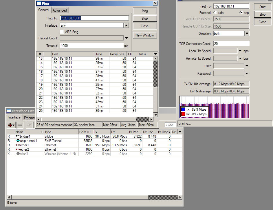

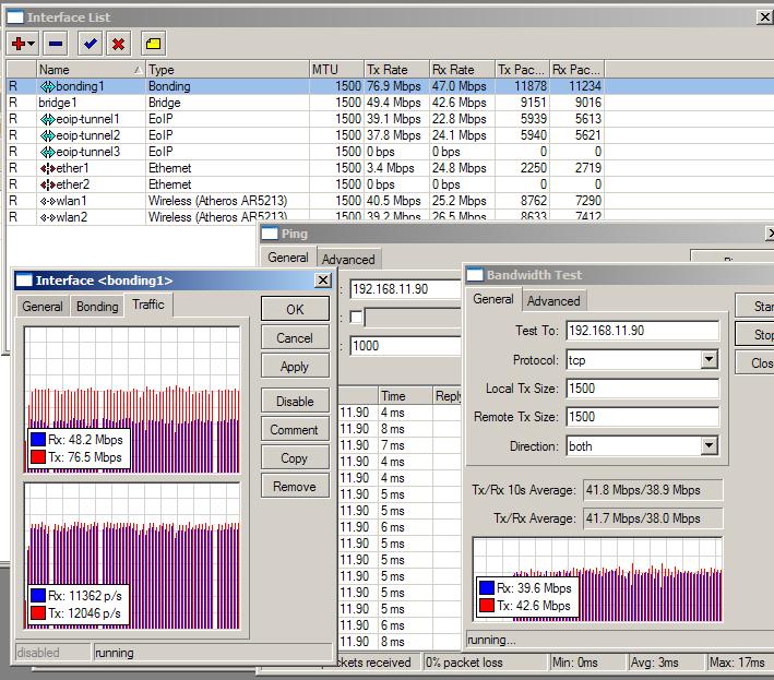

sheki Posted March 3, 2010 Posted March 3, 2010 (edited) Есть надобность получить радио-линию со следующими параметрами: частоты: желательно в рамках 4-6 ГГЦ РЕАЛЬНАЯ пропускная способность в мегабитах: от 70 до 155 Мбит фуллдуплекс ethernet трафика нормальная работа при нагрузке 10к+ пакетов в секунду ethernet-фреймов (in+out) дальность: 14 км Управляемость и доп.функции минимальные - единственное предназначение работа точка-точка между двумя сегментами ethernet. Вот под такие параметры хотелось бы получить варианты подходящего оборудования. На данный момент есть предложение от РАПИРЫ РЭС «Рапира» DUAL 5-5 , в принципе все устраивает, но чуток маловата заявленная реальная скорость (50-60 Мбит). Так же ведется изучение построения линии на микротиках в dual-nstream (приятно по цене должно выйти, если потянет параметры), рассматриваются варианты по релейкам. Кто может поделиться реально рабочими решениями построения аналогичной радиолинии ? непрофи решения микротик бондинг тест 34км , 75/45мбит 11к пакета , ако си любител на ubnt може и Rocket M5 + Rocket Dish(test tcp ета максимум-втората картинка), за този фрее банд такава релейка може само да намериш на Моторола PTP600 155mbit Edited March 3, 2010 by sheki Вставить ник Quote

sheki Posted March 3, 2010 Posted March 3, 2010 sheki, это у вас Rocket M5 на 34 км такое выдал? Интересно получается, у нас с тем же расстоянием Мтики в турбо дают те же результаты, Рокеты на Дышах - даже пинги плохо ходят.. Кстати в качестве боарда для Мтиков что использовали? нет, 34км Микротик первъй тест, второй тест по UDP иползвал пренос рокет М на 3км дал 95/78 mbit , Пинге микротик лучше чем UBNt. Для тестов УБНт ползвал http://www.itx.bg/bg/mini-itx-itx-m4s2gap-fanless.html , Ипользвуем 90% Alix engines , PC и Мт рутерборд. Вставить ник Quote
wireless_man Posted March 4, 2010 Posted March 4, 2010 sheki, это у вас Rocket M5 на 34 км такое выдал? Интересно получается, у нас с тем же расстоянием Мтики в турбо дают те же результаты, Рокеты на Дышах - даже пинги плохо ходят.. Кстати в качестве боарда для Мтиков что использовали? нет, 34км Микротик первъй тест, второй тест по UDP иползвал пренос рокет М на 3км дал 95/78 mbit , Пинге микротик лучше чем UBNt. Для тестов УБНт ползвал http://www.itx.bg/bg/mini-itx-itx-m4s2gap-fanless.html , Ипользвуем 90% Alix engines , PC и Мт рутерборд. Это все микротыковские тесты - в реале - совсем другое ... не бывает чудес от атерос-хардварных pci-minipci карточек ... реально для них только специфические конвертеры частот ... Вставить ник Quote
whitenoise Posted March 4, 2010 Posted March 4, 2010 В реале RR (mt bond eoip + all overh) сможет 70/80-20мбпс. Часто используются в небольших болгарских провайдеров. В лесах.. Если нет бюджет для РР (Dragon, Nera) вариант http://forum.nag.ru/forum/index.php?s=&...st&p=476307 сможет 80/20mbps, 17-18kpps Вставить ник Quote
