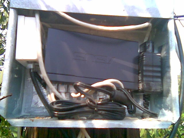

Если не стрёмно подавать в витую пару 110В, то вот, люди работают таким образом. Двухпортовая розетка с соединением, и вывод 110в на БП. БП импульсный обычный, он от 110В заводится. Колбаса из 8-10 свитчей вполне работает, что дает людям ветки до полутора километров. Ящик жестяной.
Мне стрёмно, я стандарты и ТБ читал.
