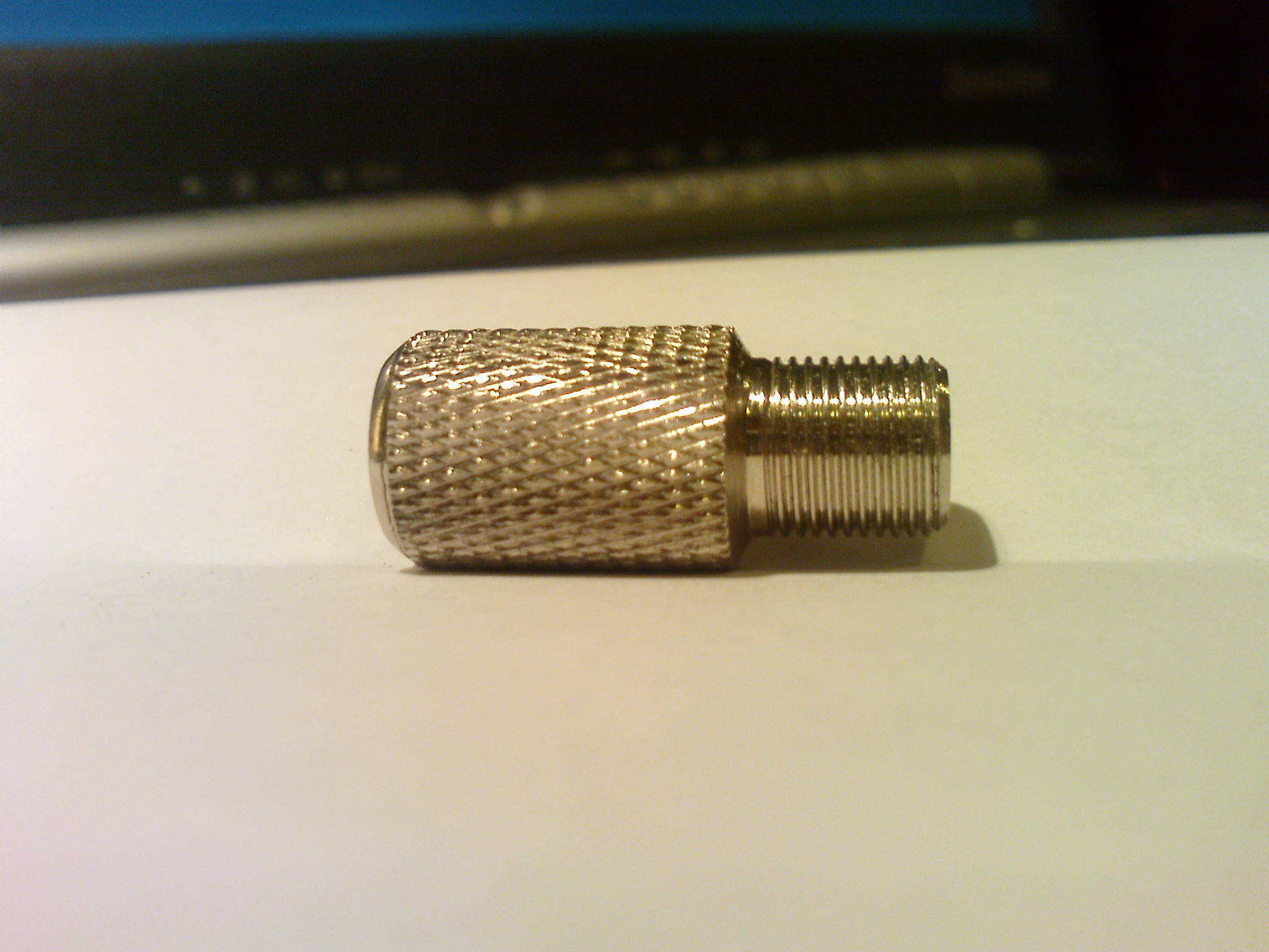

Postflopaction Posted February 22, 2010 Posted February 22, 2010 В доме есть обычный сплиттер общественной телевизионной антенны на 4 слота, на каждом этаже. Слот на сплиттере закрыт металлической заглушкой, 3-4 см в длину. При попытке открутить заглушка проворачивается и остается на месте, хотя на вид держится как-то хлипко, возможно на некой внутренней защелке. Встречался ли кто-нибудь с подобным и как такую заглушку снять? Олимпиада все-таки! =) Вставить ник Quote
vIv Posted February 22, 2010 Posted February 22, 2010 Це замок. Чтобы его снять, надо иметь ключ, причём для каждой серии замков ключ свой. Причём просто один ключ вряд ли продадут, - они идут примерно в соотношении "один ключ на каждую тысячу замков". А "хлипко" он держится именно потому, что внешняя часть свободно вращается, а вот внутренняя должна быть надёжно навинчена на выход ТАПа :-) http://www.cabelcon.dk/product/75ohm/adapt...ing/locking.htm - примерно такое? Я бы предложил простой способ: подключиться к кабельному ТВ, не думаю, что у них настолько конский ценник. А "общественные" коллективки замками обычно не пользуются, это скорее Акадо или кто-то аналогичного качества, - раз свободные отводы закрывают терминаторами и не экономят на ТАПах. В таких конторах обычно есть регулярный обход сети и в случае пиратского подключения будет бо-бо. Если внешняяя поверхность рифлёная, - то это наверняка Акадо. Их хитрые замки надеваются без ключа, ключ нужен только для демонтажа. (Сорри за размер фотографии, обработать нечем) Вставить ник Quote

Postflopaction Posted February 22, 2010 Author Posted February 22, 2010 Фу...приехал товарищ, промучались с заглушкой около часа. Сняли сплиттер, заглянули сверху и вроде бы поняли систему демонтажа, но отвертеть плоской отверткой+изолентой, т.е. без ключа не смогли. В итоге поступили следующим образом: у меня в распределительном щитке стоит основной сплиттер, и мой отдельный краб, на который выводятся 3 антенны из квартиры. Я убрал из своего краба одну "комнату" и воткнул туда соседский кабель (благо с соседом в отличных отношениях!), потом свой краб соединил с работающим слотом без заглушки. Все заработало. Провайдер действительно Акадо. Их офис откроется только в среду, поэтому к среде я планирую все вернуть так как было до этого, и оплатить задолженность при наличии таковой. И решить проблему соответственно легальным путем. Ну а в случае намек на штраф и т.д. естественно буду отнекиваться до упора =) П.С. Эх лыжницы то наши совсем слабы нынче что-то... Вставить ник Quote

magastic Posted October 22, 2010 Posted October 22, 2010 Не могу не вмешаца! где ваша русская смекалка? надо в колпачок от маркера вставить гайку соответствующего размера, а посередине впихнуть обычный гвоздь нужной длины! накручиваем на заглушку и скручиваем ее! и не надо не каких ключей! Вставить ник Quote

zoro Posted October 22, 2010 Posted October 22, 2010 снимают заливанием эпоксидным клеем и 6 стигранником. через 40 минут можно выкручивать. КТВ- 15 тысч с копейками, и 3,5 где-то инета(еще развиваются) с копейками абонентов в одном городе. И 5870 абонентов(1500 инета) в другом городе... В первом коллектив 50 человек из них 8 человек отключал(отключают физически и КТВ и инет)... Второй 5 человек(монтажного персонала) но последние делают все.. и подключают и отключают... Метод борьбы 1) Регулярные походы по домам, есть карта подключений выгружается из биллинга, у отключал-"монтажников" коммуникаторы. При обнаружении незаконного подключения, заносится в базу(черный список)... дальше идет нормальный разговор о нормальном подключении(500р, они же идут "отключале" как премия), если Идем в "зал_пу": вызывается местный участковый и составляется акт о незаконном подключении. (штраф 2000, премия отключателю 500р, 500р спонсорская помощь... , 1000р в кассу) все довольны... в первом городе всего было 145(на момент 2009 год) штрафов поданных в суд, из них все выигранные. И порядком 5000 клиентов были подключены по хорошему... Вставить ник Quote
