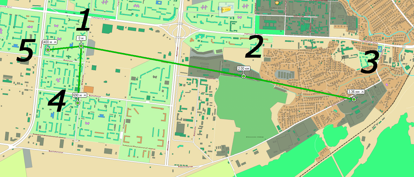

Dimorus Posted February 22, 2010 Author Posted February 22, 2010 (edited) А если вот так? из 1 точки в 2 и 3 сразу можно будет линки сделать чтоб на каждой точке по 1 железяке стояло?? вроде ничего не мешает на пути... из 1 в 4 и 5 может есть какие нибудь альтернативные варианты? чтоб еще пары M5 не покупать... Edited February 22, 2010 by Dimorus Вставить ник Quote
Dimorus Posted February 24, 2010 Author Posted February 24, 2010 (edited) а если не направленные антенны а чтоб в округе что вещало... ? то какая может быть максимальная скорость и какая дальность? или как вариант чтоб скорость была в пределах 1 мегабита но дальность поболее ... и чтоб всякие перекрытия не сильно мешали... тогда какое оборудование может быть? между точками 1,2,3 поставить по одному NanoStation M5 в каждой точке и с точки1 в точки 2 и 3 по линку пойдет? и в точке 1 поставить что-то такое которое будет на крыше стоять и покрывать в радиусе 1 км хотябы вай-фай... можно? и еще... надо ли какие то согласования со россвязьнадзором проводить? лицензии получать? Edited February 24, 2010 by Dimorus Вставить ник Quote
bluestorm Posted February 24, 2010 Posted February 24, 2010 а если не направленные антенны а чтоб в округе что вещало... ?то какая может быть максимальная скорость и какая дальность? или как вариант чтоб скорость была в пределах 1 мегабита но дальность поболее ... и чтоб всякие перекрытия не сильно мешали... тогда какое оборудование может быть? между точками 1,2,3 поставить по одному NanoStation M5 в каждой точке и с точки1 в точки 2 и 3 по линку пойдет? и в точке 1 поставить что-то такое которое будет на крыше стоять и покрывать в радиусе 1 км хотябы вай-фай... можно? и еще... надо ли какие то согласования со россвязьнадзором проводить? лицензии получать? В точке 0 поставить NS или PS (с двумя выходами на внешние антенны) с секторной антеной на 120 градусов, для точек 4 и 5 вторую антенну направить в сторону точек 2 и 3, там хватит NSок. Это мое мнение, как бы делал я. Разрешение получать нужно. Я сейчас этим занялся. инфо можешь почитать здесь (на примере моего региона) http://02.rsoc.ru/directions/p4611/p4186/ Вставить ник Quote
