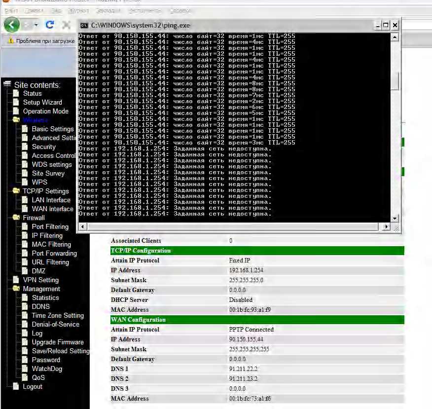

alecs-art Кароче, поставил, твою прошивку 1.4.6 (моя родная была 1.4.7), так вот соединение PPT происходит, но обрывается при первом же обращении к интернету с клиента, скрин внизу. Что интересно при fixed IP и Enable PPTP pass through on VPN connection, PPTP соединение с клиента из винды работает нормально.
какие то чудеса. надо дальше анализировать. может провайдер у вас "классный" ;-). ну пробуй дальше wive-ng. учти перепрошивка не уничтожает настроек - и лучше их после такой перепрошивки инициализировать.
В том то и дело что wive-ng вообще перезагружает роутер, при PPTP соединении, 1.4.6 хотябы просто его обрывает.
