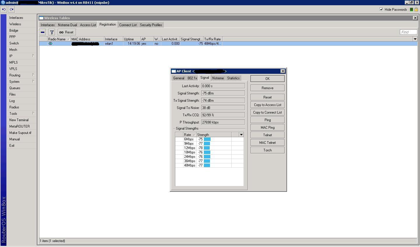

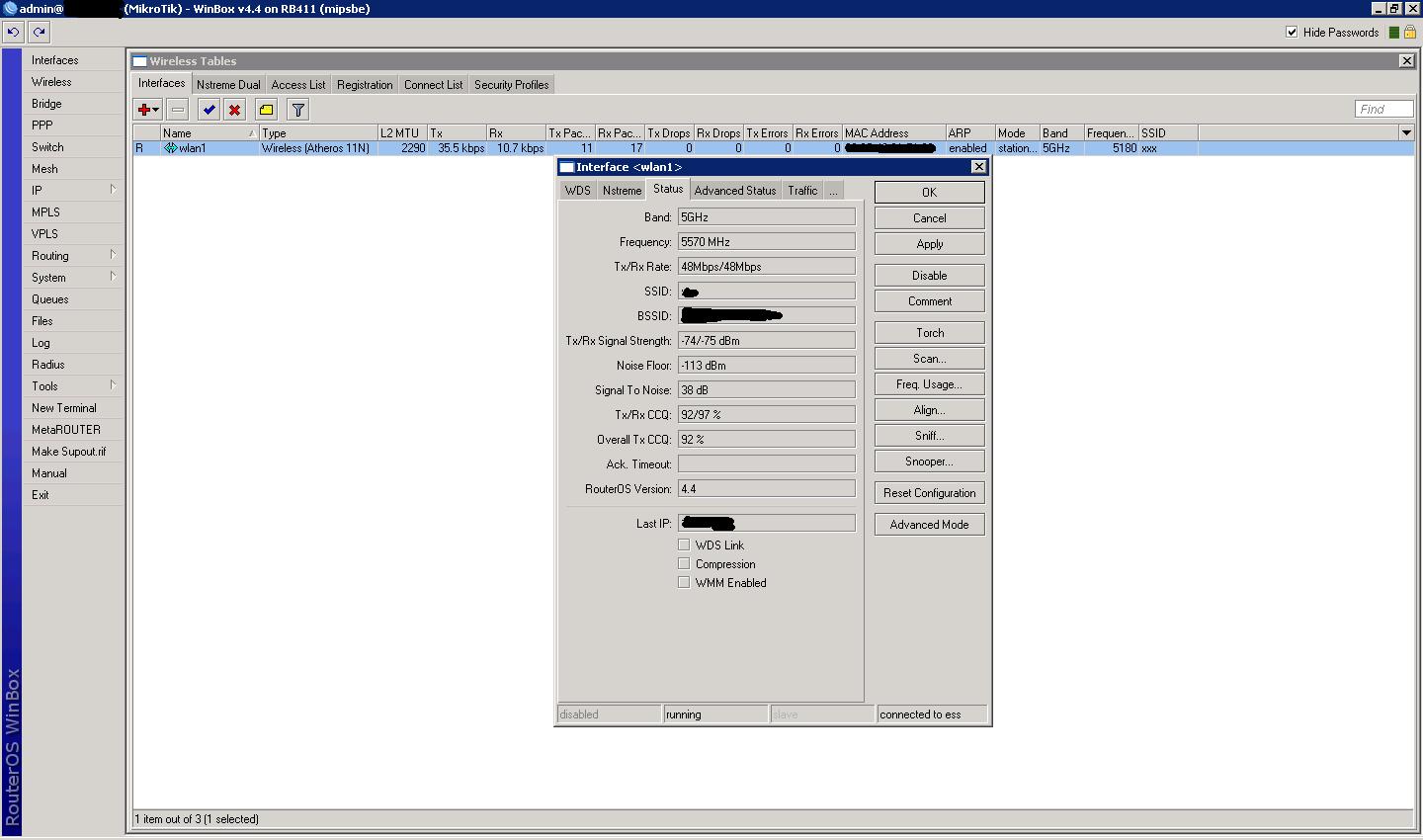

привет, коллеги. есть р2р на МТ, на 5 ггц, эфир чистый, все показатели в норме(см атач), топология ап+вдс <-> стейшн+вдс, карты с двух сторон r52n, расстояние 8 км. было всё хорошо, но теперь на стороне клиента линк держится 1-5 сек и тупо отпдает, переключаеш на стейшн псевдобридж и всё гуд, но это временное решение... частоты переключали-ничего не дало...на псевдобридже уже вот 14 часов держится, а на вдс и 14 сек не держится.

пробелму нашли...по детски, но всё таки: не знаю как, но на стороне базы в 433-ем одна карточка на 2.4 как база и эта другая как р2р, так вот - у них одинаковые маки как-то вышли!сменил-всё гуд.
