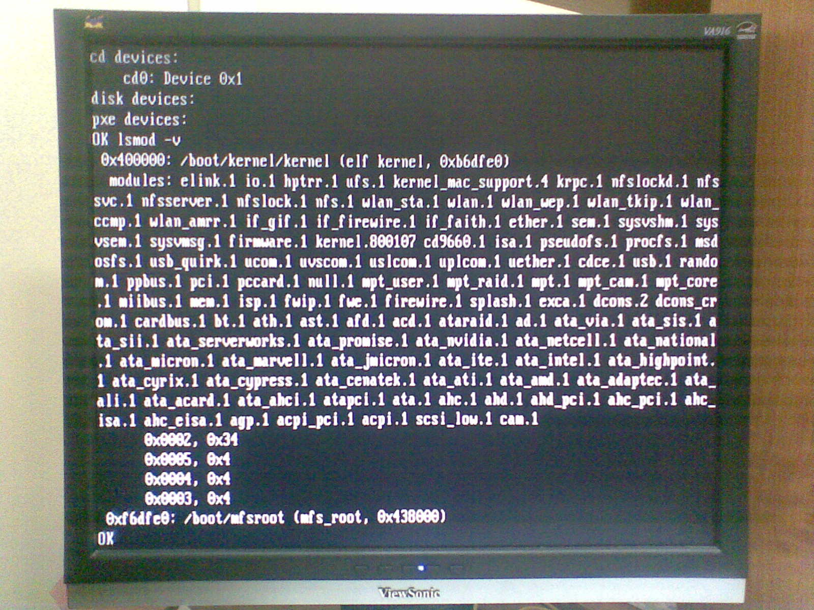

aelfwine Posted January 21, 2010 Author Posted January 21, 2010 (edited) Ядро после загрузочного меню хоть что-то выдаёт ( "Copyright © 1992-2009 The FreeBSD Project.", etc. ) ? Покажите вывод команд (в loader'е): lsdev -v lsmod -v show Попробуйте (в loader'е): set boot_verbose=1 boot и покажите вывод. Нет, ничего не выдаёт. полоска две секунды крутится и останавливается навсегда. Вывод lsmod -v и окончание вывода lsdev-v - в прикрепленном файле. В этом случае был подключен только dvd, винты отключены. вывода от set boot_verbose=1 boot нет, ибо, как и после меню, сразу зависло (через 2 сек). Edited January 21, 2010 by aelfwine Вставить ник Quote
