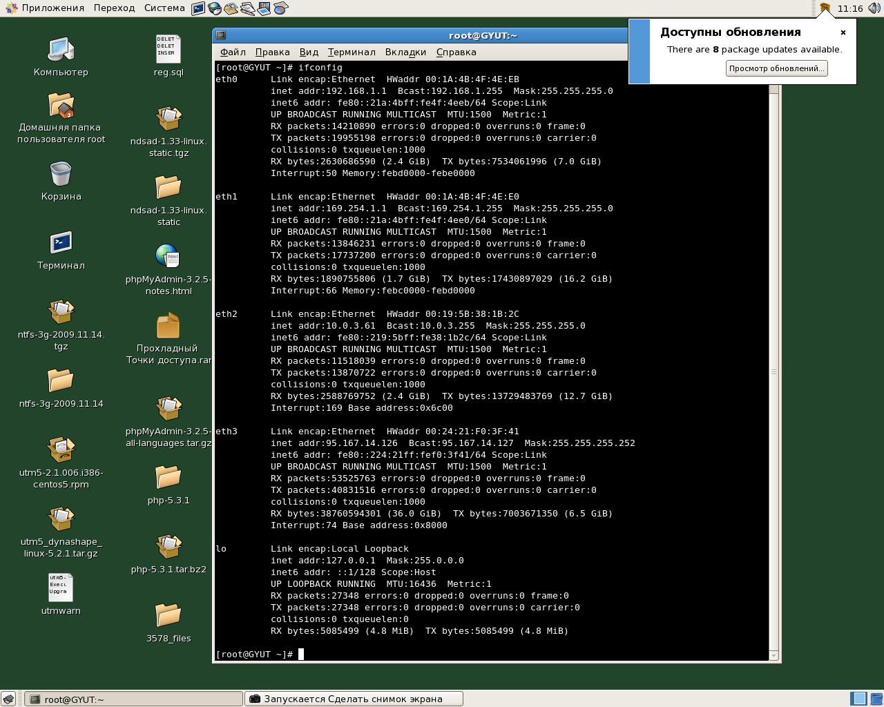

Доброго времени суток,
Продполагю, что проблема в перезаполнение сетевых буферов.
Ребята кто сталкивался с проблемой перезаполнения сетевого буфера?
В случае если сетевой буфер будет переполнен будет ли при этом нестабильно работать сеть?
И какие размеры буфера должны быть если:
eth0 192.168.1.1 - Локальная подсетьа
eth1 169.254.1.1 - Локальная подсеть
eth2 10.0.3.61 - Локальная подсеть
eth3 - мир.
И как посмотреть в Linux CentOS Размер текущего сетевого буфера и если он мал на какой и каким образом его изменить?
Пинги проподают на нескольких машинах из одной подсети. То есть имеется 15 машин на интерфейсе eth0 и с клиентов может прпасть пинг на сервер потом сам возобновится Клиенты у которых присутствует это проблема постоянно меняются.
Та же самая ситуация на остальных двух подсетях.
Если не в размерах буфера то подскажите в чём может быть дело?
Выкладываю скриншот интерфейсов.
Помотрите ситуацию связанную с
в ifconfig ethX поглядывай на error tx/rx чтоб определить в каком направлении дроп пакетов происходит.
А по поводу мысли:
а еще по описанию похоже на арп-флуд
У меня возникла мысль может ли трафик онлайн игр и лан игр так нагружать сеть? Можно ли его вывести в отдельный класс и задать приоритет и как?
