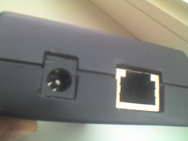

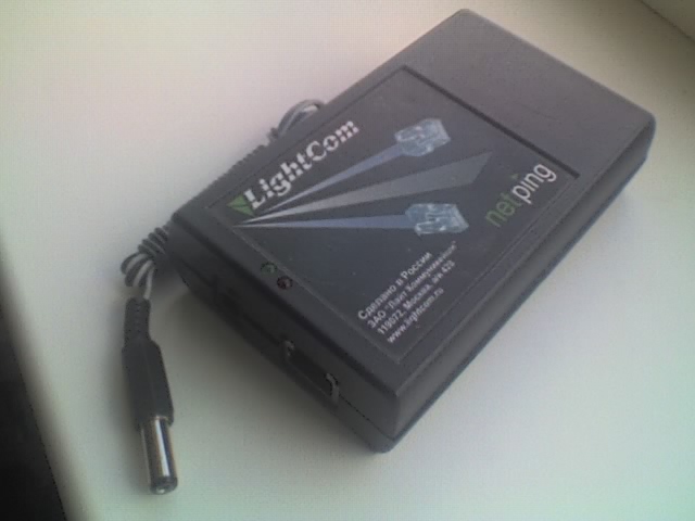

Andrei Posted May 24, 2011 Posted May 24, 2011 Коллеги, подскажите. Достался netping - см. прилагаемое фото. Похоже старая модель какая-то. Настроек на него нет и кнопки ресет у него тоже не нашел. Как узнать какой у него ip, или как его сбросить в default-настройки. По дефолтному адресу он не отвечает :( Вставить ник Quote
Butch3r Posted May 24, 2011 Posted May 24, 2011 (edited) Для него есть специальная софтина, для его настройки. Покапаюсь у себя дома - помоему где-то была. Но может у кого-нить и побыстрее найдется Edited: http://www.netping.ru/product_item.aspx?id=_utils_mains_NPCFG#frm вот это попробуйте Edited May 24, 2011 by Butch3r Вставить ник Quote

Andrei Posted May 25, 2011 Posted May 25, 2011 Для него есть специальная софтина, для его настройки. Покапаюсь у себя дома - помоему где-то была. Но может у кого-нить и побыстрее найдется Edited: http://www.netping.ru/product_item.aspx?id=_utils_mains_NPCFG#frm вот это попробуйте Эта утилита его не видит. :( Firewall, атнивирусник выключал - не помогло. Вставить ник Quote
stas_k Posted May 25, 2011 Posted May 25, 2011 Для него есть специальная софтина, для его настройки. Покапаюсь у себя дома - помоему где-то была. Но может у кого-нить и побыстрее найдется Edited: http://www.netping.ru/product_item.aspx?id=_utils_mains_NPCFG#frm вот это попробуйте Эта утилита его не видит. :( Firewall, атнивирусник выключал - не помогло. Потому что идти за ПО надо не на netping.ru, а на www.lightcom.ru на коропке же написано. потом сюда. http://web.archive.org/web/20071103113228/http://www.lightcom.ru/production/netping/soft.asp потом сюда. http://yandex.ru/yandsearch?text=npcfg_1_3&lr=2 Вставить ник Quote
Andrei Posted May 25, 2011 Posted May 25, 2011 Пробовал npcfg_1_3_0_0b8 и npcfg_1_3_0_0b9 - требуют MFC71.dll Вставить ник Quote

Ivan_83 Posted May 26, 2011 Posted May 26, 2011 Пробовал npcfg_1_3_0_0b8 и npcfg_1_3_0_0b9 - требуют MFC71.dll Качаются из инета, если ещё нет на машине. В топе 10 гугля точно найдётся. Вставить ник Quote
Andrei Posted May 27, 2011 Posted May 27, 2011 Утилиту запустил, но устройство она не видит. Вставить ник Quote
