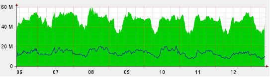

manpac Posted January 12, 2010 Posted January 12, 2010 Добрый день! Может вопрос покажется несколько глупым, просто не дает покоя)) Предыстория. Есть канал от вышестоящего провайдера (100Мбит). Собственно график загрузки: Смущает график загрузки исходящего канала, даже в самый пик, значение не поднимается выше 20 Мбит (в это время входящий 85-90 Мбит). Это нормально? Вставить ник Quote

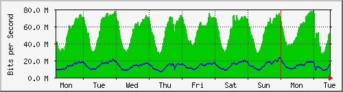

AlKov Posted January 13, 2010 Posted January 13, 2010 Добрый день! Может вопрос покажется несколько глупым, просто не дает покоя))Предыстория. Есть канал от вышестоящего провайдера (100Мбит). Смущает график загрузки исходящего канала, даже в самый пик, значение не поднимается выше 20 Мбит (в это время входящий 85-90 Мбит). Это нормально? Какие у Вас примерные пользователи, спят по ночам.. ;) А вот мои какие-то ненасытные - жрут и жрут, днем и ночью. :)80 Мбит аплинк, ~450-500 онлайн, NAT, торрентщиков достаточное кол-во.. Вставить ник Quote
disappointed Posted January 13, 2010 Posted January 13, 2010 У нас примерно 75% исходящий трафик от inbound, ночью исходящий частично превышает входящий. NAT. Вставить ник Quote

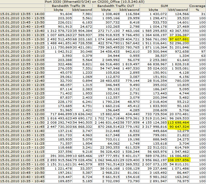

manpac Posted January 15, 2010 Author Posted January 15, 2010 Какой то странный фул дуплекс. При всем желаниии больше 113 Мбит в сумме (In+Out)поднять не удалось... Обещанные стандартом 200 Мбит в реальной нагрузке достижимы вообще? Вставить ник Quote
