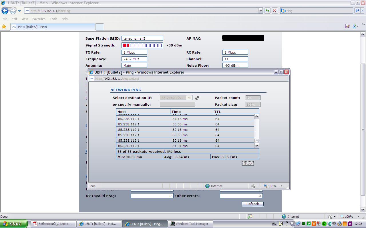

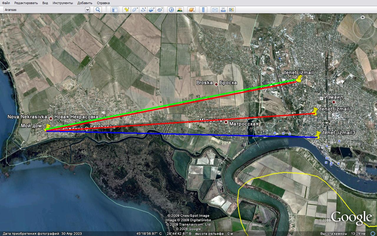

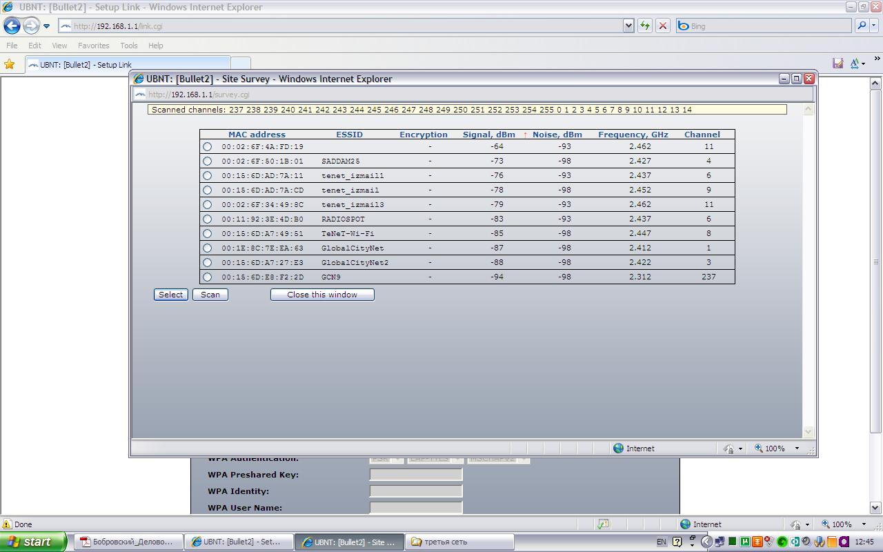

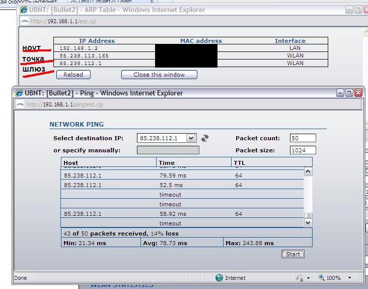

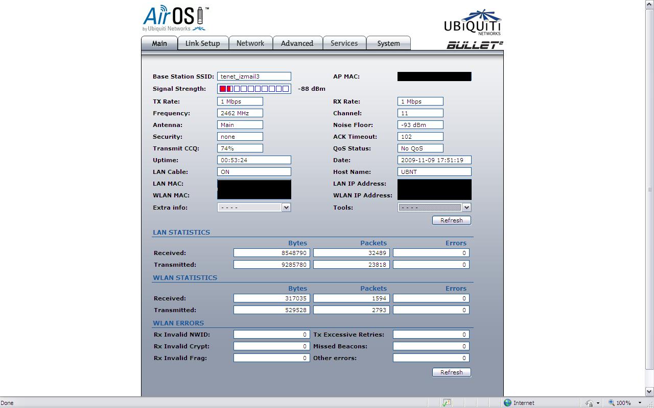

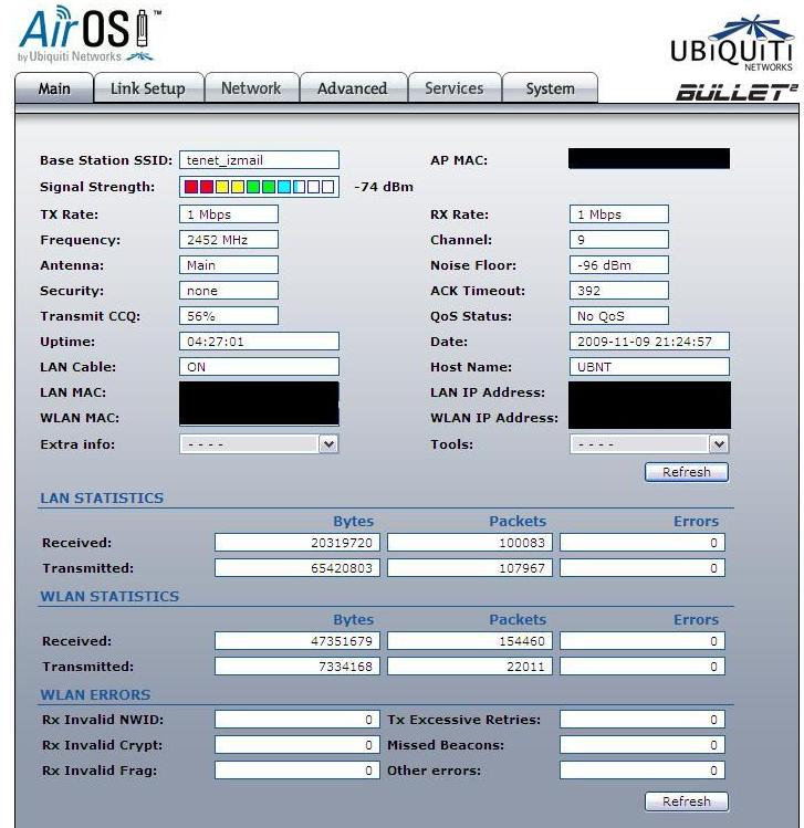

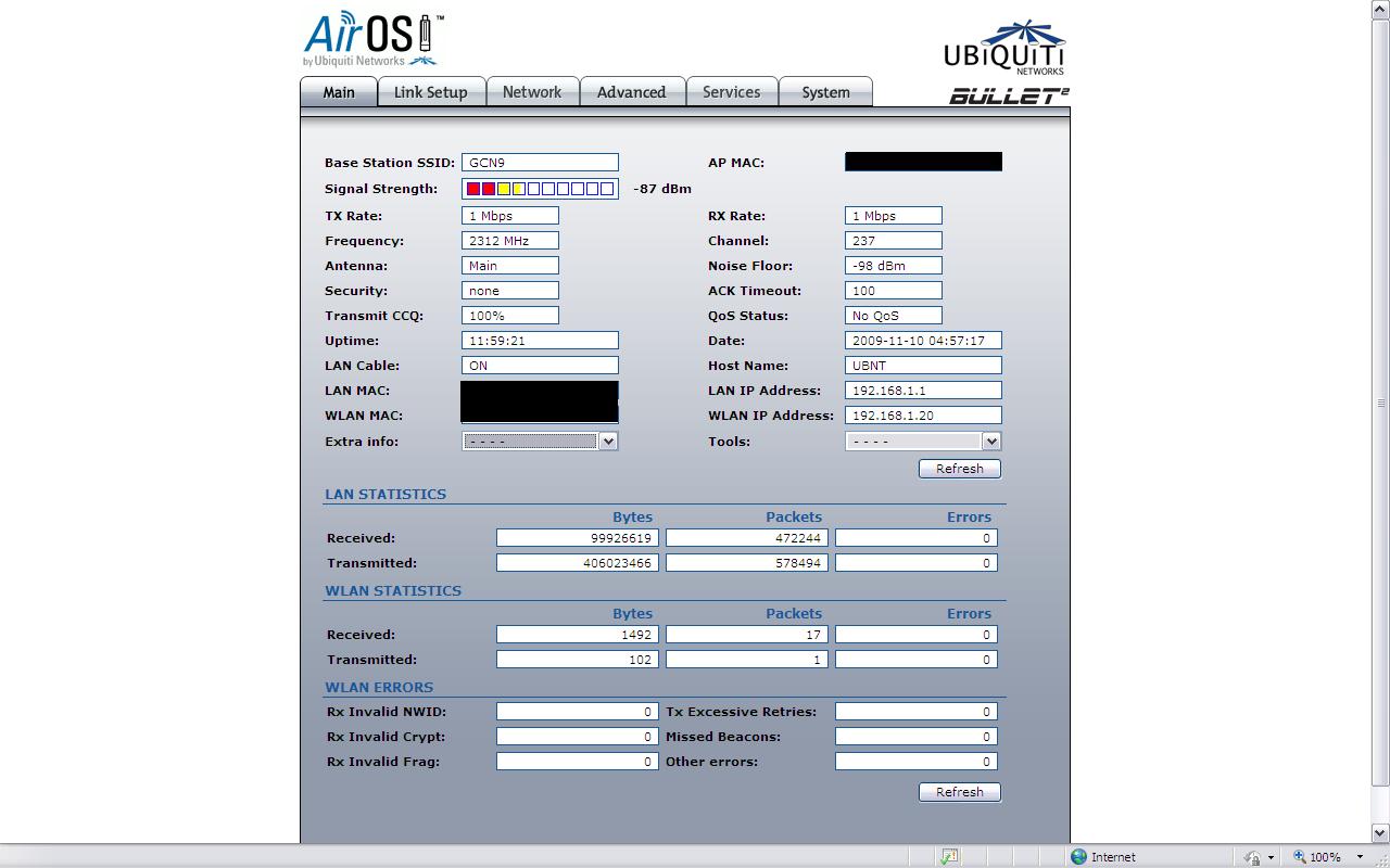

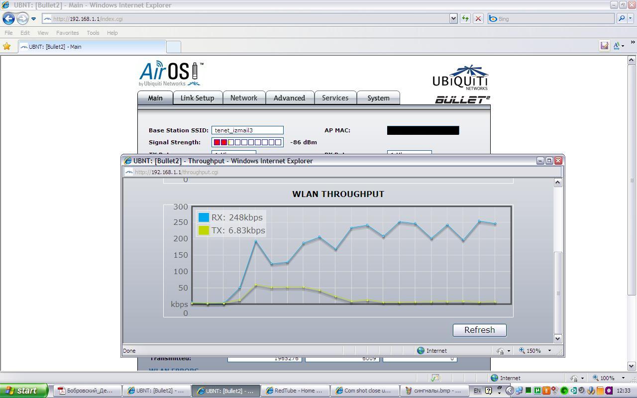

SSA_7_12 Posted January 4, 2010 Posted January 4, 2010 (edited) У меня проблема: подключаюсь к двум точкам провайдера, создающими две независимые сети, на расстоянии 10 км каждая, уровень сигнала от одной точки -75 dBm, а скорость инета 70 килобит, подключаюсь к другой точке, сигнал колеблется от -75 dBm до -90 dBm, скорость - 400 килобит. Думал, что сигнал колеблется из-за деревьев, но подняв антенну очень высоко, результата не получил, да и точки находятся близко друг от друга, если учитывать, их расположение до меня. Подозреваю, что сигнал колеблется так сильно, так как на этом же канале работает другая сеть со скрытым названием, и её сигнал в полтора раза мощнее сигнала от провайдерской точки. Оборудование Bullet 2 (не HP, работает в режиме B) + панельная антена на 18 dBi. Подскажите плиз, кто знает, как решить проблемку, а то уж очень хочется от этого провайдера скорость полтора мегабита анлима. Прилагаю снимок страници настроек булета. Edited January 4, 2010 by SSA_7_12 Вставить ник Quote

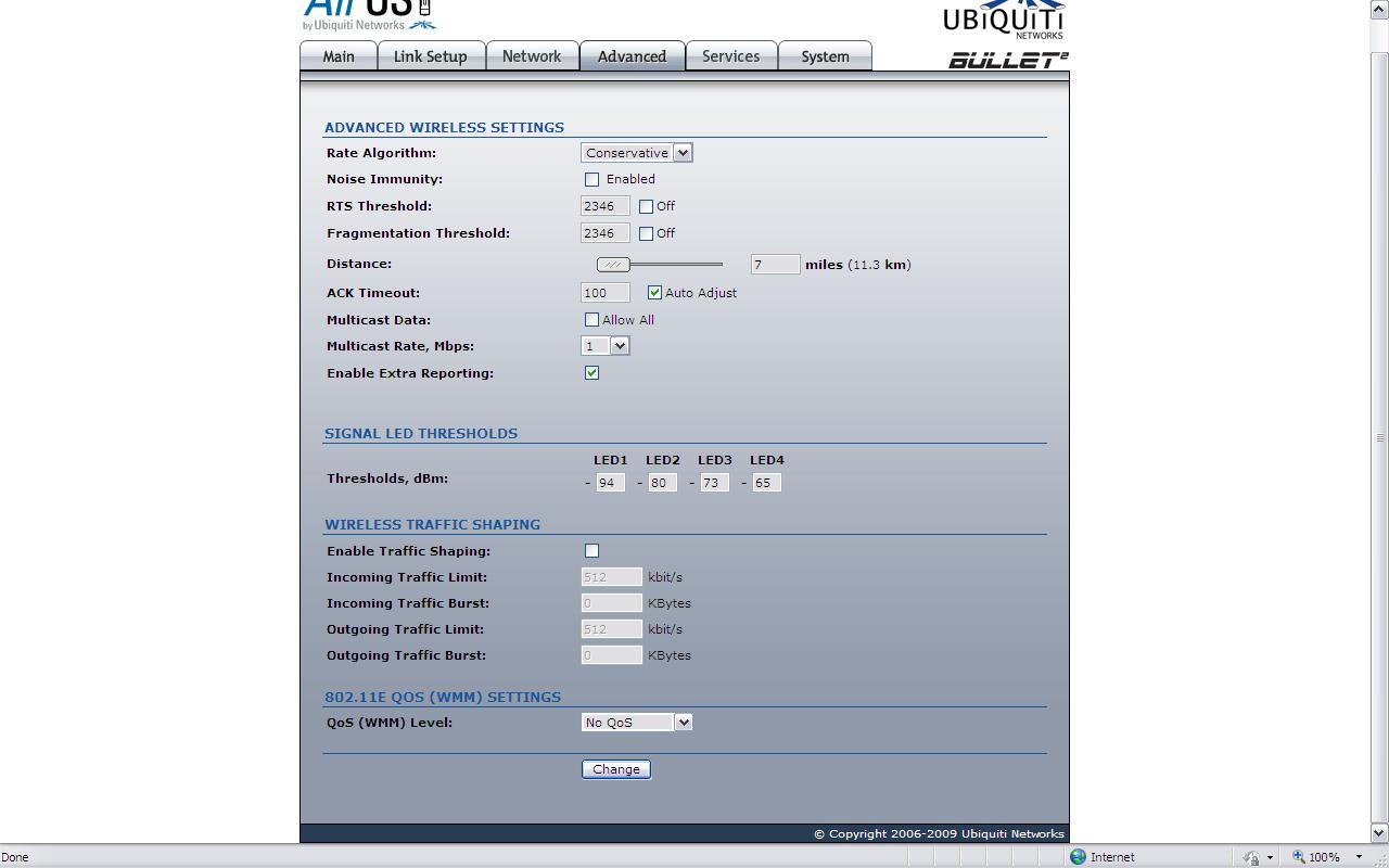

Yaver Posted January 4, 2010 Posted January 4, 2010 SSA_7_12 вам нужно указать скорость и растояние!!! так как при вашем сигнале на картинке видно что процент на 1mb 56% хотя сигнал при -74 db может свободно 100%получить! надо поиграться немного с расстоянием. и посмотрите поменяв поляризацию. Вставить ник Quote

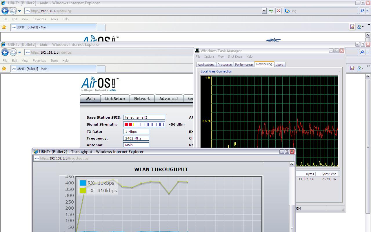

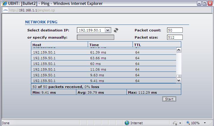

SSA_7_12 Posted January 4, 2010 Author Posted January 4, 2010 Поэкспериментировал я с настройками скорости, расстояния, и шириной передачи - только хуже. Дело в том, что к интернету я подключён к другой точке с направленной антенной, средняя скорость интернета - полмегабита, внизу прилагаются скрины. Я так понимаю, что при более слобом сигнале, я имею норманую связь потому как та антенна лучше меня слышит? Вставить ник Quote
Yaver Posted January 4, 2010 Posted January 4, 2010 попробуй снизить скорость до максимума который ты собираешься получить от сети !! Вставить ник Quote

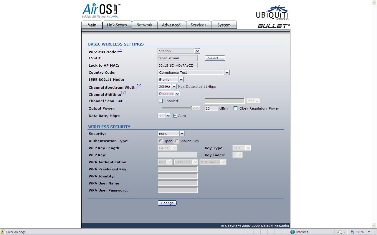

SSA_7_12 Posted January 4, 2010 Author Posted January 4, 2010 попробуй снизить скорость до максимума который ты собираешься получить от сети !! Снизить до минимума? Минимум в настройках - это 1 мегабит Или поднять до максимума? Максимум - 11 мегабит Вставить ник Quote
Yaver Posted January 4, 2010 Posted January 4, 2010 нет минимум надо!! а поляризация как?? менял?? меняется что либо??ты говорил другую сеть ловит нормально!!может проблема в передающей антенне? есть такие варианты? Вставить ник Quote
SSD Posted January 4, 2010 Posted January 4, 2010 нет минимум надо!! а поляризация как?? менял?? меняется что либо??ты говорил другую сеть ловит нормально!!может проблема в передающей антенне? есть такие варианты? Картинки посмотрите, там и так минимум стоит. Вставить ник Quote
SSA_7_12 Posted January 4, 2010 Author Posted January 4, 2010 (edited) нет минимум надо!! а поляризация как?? менял?? меняется что либо??ты говорил другую сеть ловит нормально!!может проблема в передающей антенне? есть такие варианты? Сети к которым я хочу подключиться дают полтора мегабита ближайшим абонентам, у меня же на расстоянии 10 км, я получаю 50-70 килобит. Там стоят всенаправленные штырьковые антены. Сеть к которой я смог подключиться - это специально в мой район другой провайдер поставил направленную антенну, какую я как-то не уточнил, скорее всего там панелька стоит, и результат виден. Только вот у этого провайдера интернет в два раза дороже, и скорость выгрузки слабоватая, вот я и пытаюсь решить проблему, как подключиться к крутому провайдеру. Поляризация - вертикальная, так мне сказал ставить провайдер, менять её - значит опускать антенну, а она у меня высоко - день работы, так что я ничего не менял. Вообщем на данный момент я так понимаю, что уровень сигнала, который показывает буллет - это уровен принимаемого сигнала, а как менся слышит провайдер - неизвестно. Думаю купить 1.2 метровую тарелку с облучателем на 2.4 гигарец, уверен что проблему решу. Может у кого есть другие идеи? Edited January 4, 2010 by SSA_7_12 Вставить ник Quote
Saab95 Posted January 5, 2010 Posted January 5, 2010 Измените b only на G only и посмотрите. и галочку 1мбит поставьте в 54, режим работы conservative замените на EWMA. Так же попробуйте поставить галочки на вкладке adcvanced что под noise immunity. Вставить ник Quote
SSA_7_12 Posted January 5, 2010 Author Posted January 5, 2010 Измените b only на G only и посмотрите. и галочку 1мбит поставьте в 54, режим работы conservative замените на EWMA. Так же попробуйте поставить галочки на вкладке adcvanced что под noise immunity. Перепробовал всё это - ничего не помогло, пинг либо вообще отсутствует, либо потери 90% Короче говоря, думаю надо ставить тарелку и не париться. Вставить ник Quote
SSD Posted January 5, 2010 Posted January 5, 2010 Измените b only на G only и посмотрите. и галочку 1мбит поставьте в 54, режим работы conservative замените на EWMA. Так же попробуйте поставить галочки на вкладке adcvanced что под noise immunity. Перепробовал всё это - ничего не помогло, пинг либо вообще отсутствует, либо потери 90% Короче говоря, думаю надо ставить тарелку и не париться. Есть вероятность что установка тарелки не поможет. В случае если такие же как вы юзеры занимаются самодейтельностью в виде настройки своей точки, то возможно у кого то стоит скорость 1 мбит, и этого вполне достаточно чтобы у всех была никакая скорость и отвратительное качество канала. Вставить ник Quote
MaXToP Posted January 5, 2010 Posted January 5, 2010 глядя по картинкам, при сигнале -87 вобще чудо, что хоть на 1мбит нанос работает ! У НС5 такой радости нет Вставить ник Quote

MaXToP Posted January 5, 2010 Posted January 5, 2010 У меня не нанос, у меня буллет 2 обычный там разница совсем не большая Давайте подумаем почему при подключении к третьей сети провайдера с отвратительным сигналом и также со всенаправленной штырьковой антенной я имею скорость больше чем я имею при подключении к сетям с приличным сигналом а помехи от других, вы совсем игнорируете ? Вставить ник Quote
SSD Posted January 5, 2010 Posted January 5, 2010 Измените b only на G only и посмотрите. и галочку 1мбит поставьте в 54, режим работы conservative замените на EWMA. Так же попробуйте поставить галочки на вкладке adcvanced что под noise immunity. Перепробовал всё это - ничего не помогло, пинг либо вообще отсутствует, либо потери 90% Короче говоря, думаю надо ставить тарелку и не париться. Есть вероятность что установка тарелки не поможет. В случае если такие же как вы юзеры занимаются самодейтельностью в виде настройки своей точки, то возможно у кого то стоит скорость 1 мбит, и этого вполне достаточно чтобы у всех была никакая скорость и отвратительное качество канала. Поподробнее можно, что-то не совсем понятно. RTFM 802.11 b\g Вставить ник Quote

Yaver Posted January 5, 2010 Posted January 5, 2010 (http://forum.nag.ru/forum/index.php?act=attach&type=post&id=3532) то что написанный dBm это шум! то есть всякие помехи! есть у вас там вблизи электростанции или что нибудь ещё? меньше шума лучше будет сигнал! и ещё у вас же ша нанос стоит без антенны? учтите если поставите антенну то нужна прямая видимость она у вас есть? Вставить ник Quote
SSA_7_12 Posted January 5, 2010 Author Posted January 5, 2010 (edited) ну как я думаю если даже поставишь антенну может повторится та же ситуация так, как от другого провайдера то получаешь нормально хоть при слабом сигнале! это означает что нанос тут не причём! возможно что то мешает! помехи какие нибудь есть? Помех нет. Антенны провайдера - 40 метров, моя - 15 метров местност - небольшие холмы, да ктому же провайдер нахдится на возвышенности (http://forum.nag.ru/forum/index.php?act=attach&type=post&id=3532) то что написанный dBm это шум! то есть всякие помехи! есть у вас там вблизи электростанции или что нибудь ещё? меньше шума лучше будет сигнал! и ещё у вас же ша нанос стоит без антенны? учтите если поставите антенну то нужна прямая видимость она у вас есть? Электростанций никаких нет - это провинциальный городок - Измаил. Буллет работает с панельной антенной на 18 дби Видимость прямая - сто процентов я со своего приусадебног огорода могу наблюдать весь город как на лодони. Прилага снимок местрости - там видна моя дача (мой дом) и список точек провайдера красные линии - это хороший сигнал но низкая скороть синя линия - это плохой сигнал но неплохая скорость зелёная линия - это сигнал от направленнй антены, к которой я подключён Edited January 5, 2010 by SSA_7_12 Вставить ник Quote
Yaver Posted January 5, 2010 Posted January 5, 2010 у тебя какая антенна щас стоит?говорил расстояние 10 километров! Вставить ник Quote
SSA_7_12 Posted January 5, 2010 Author Posted January 5, 2010 у тебя какая антенна щас стоит?говорил расстояние 10 километров! Да, 11 км масимум по Гуглу антена на 18 дби http://ntema.com.ua/index.php?productID=25378 Точка Буллет 2 (не HP) Вставить ник Quote
