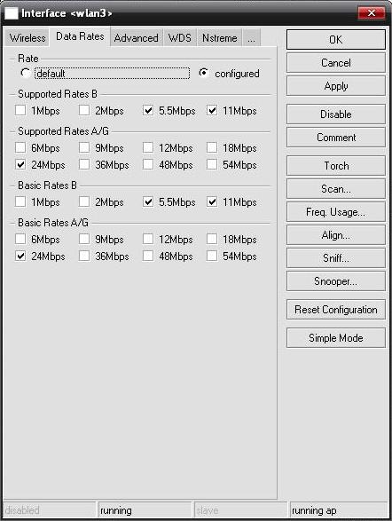

Saab95 Posted December 25, 2009 Posted December 25, 2009 Во первых галочки поставьте на скорости 1мбит, или на точках которые подключаються поставьте G-only иначе они будут испытывать трудности с поиском базы, ведь подключение начинаеться на скорости 1мбит, которую ваша база не поддерживает, точке ума не хватает поставить скорость повыше и она долбиться на 1мбит и не подключаеться. Вставить ник Quote
